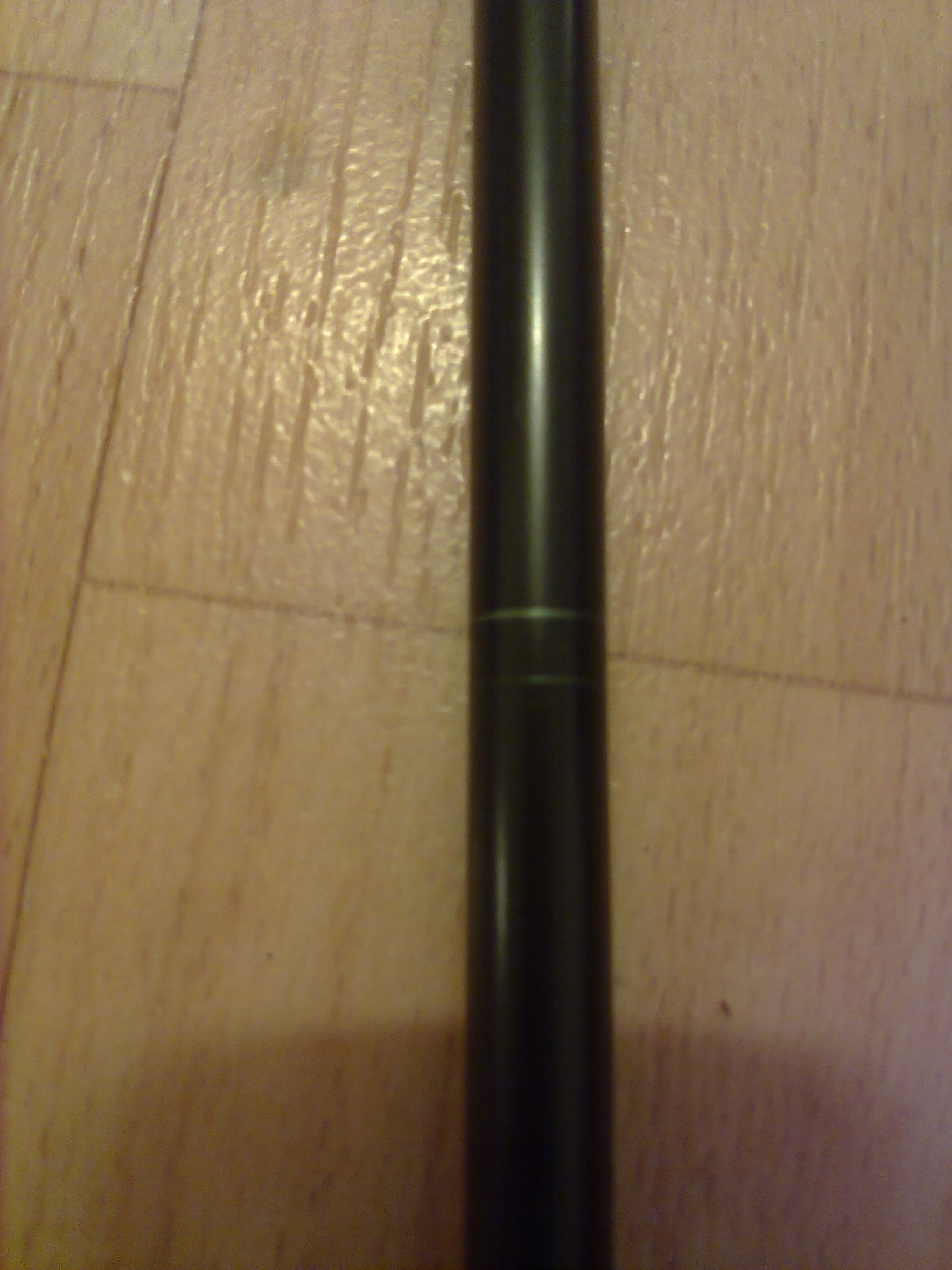

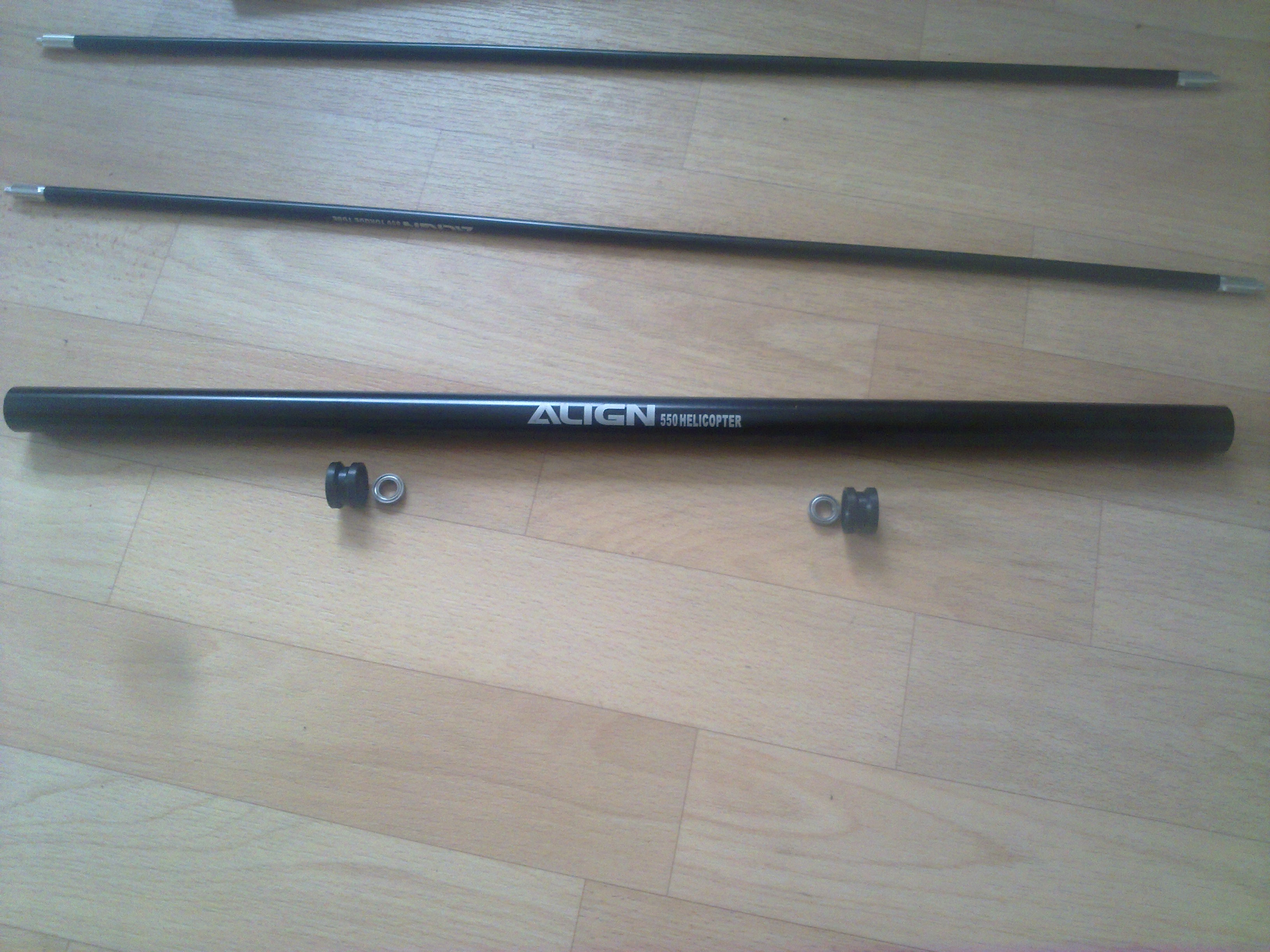

Welle,
Denke Lager könnte Platt sein,da Welle krumm!!
Wie man das hin bekommt,verstehe ich auch nicht.

Hallo Rex-Power,
das mit der Welle glaube ich nicht, du wirst auch keine neue Welle finden die Rund über den Tisch läuft, die Eiern alle!
Genauso ist es doch auch mit den Wellen beim 500er und 600er, da läuft auch keine gerade, hatte zumindest noch keine die exakt gerade war!
War letztens bei dem Händler meines Vertrauens, genau wegen diesem Problem und er hatte Drei original Verpackte Wellen und von denen ist nicht eine dabei die wo sauber Läuft :shock: Da hab ich und mein Gegenüber schon recht gestaunt :!: :!: :!:
Ich für meinen Teil rüste ich jetzt die Rexe alle auf Riemen um, der ganze Schnick-Schnack mit dem Staarantrieb ist mir zu Doof geworden, was die Chrashkosten und die Wartung betrifft, keine brechenden Kegenzahnräder, weniger Lager und weniger Fehlerquellen usw.....
Ich glaube das viele dem Riemenantrieb als schlecht oder Rückständig hinstellen aus den Align-Kreisen, ich für meinen Teil mit damit sehr, sehr Happy, nur eine anständige Erdung dran und gut isses!
:brave:
#36 Re: Rex550 Problem
Och, da muß man nicht für crashen, um die Welle krumm zu kriegen, das geht auch so - sogar sehr einfach ! Man geht einfach her und montiert das Wellenlager ( Standard ist ja nur eines ) ganz einfach in der Mitte der Wellenlänge. Dann fährt man schön den möglichen Drehzahlbereich ab und schon hat mand ie Welle ruiniert, weil dabei die Resonazfrequenz der Welle durchlaufen wird und durch die präzise Lagerung genau in der Mitte der Länge die Welle sich aufschwingt und schöne Wellenberge und -täler erzeugt.
Abhilfe schatt nur eine Positionierung des Lagers bei 40-60% der Gesamtlänge, viele Rexpiloten die ich kenne rüsten zusätzlich ein zweites Lager nach, auch hier werden keine symetrischen Abstände gewählt, um Resonanzen zu vermeiden.

Was haltet ihr denn davon??
2x Ggelagert,so in diesem Abstand in etwa??

#40 Re: Rex550 Problem
Wenn ich das richtig verstanden habe bist du auf der sicheren Seite, wenn die durch die beiden Lager entstehenden Abstände alle unterschiedlich sind.
Also sinnbildlich in dieser Art:   ==||====||===
