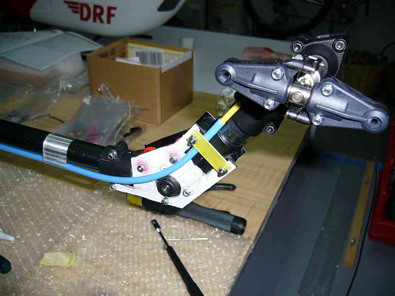

bei meiner EC gehts auch etwas weiter.. allerdings bin ich in Moment nicht sicher wie ich die Anlenkung des Hecks mache. Bei meiner EC wird ja eine Raptor e550 Mechanik verbaut. Meine Riemenumlenkung nimmt aber so viel Platz hinten in Anspruch so dass ich keine Umlenkung rein bekomme :( ich will dass nun mit einem Bowdenzug machen, allerdings ist mir noch nix eingefallen wie ich den dann hinten am hochgelegten Heckstück festmachen damit er parallel zum Anlenkhebel fixiert wird. Wie ist das bei dir gemacht?

ich habe einen Bowdenzug (von Graupner) verbaut, der das Heckservo direkt mit der Heckanlenkung verbindet.

Bist du da unten rum gegangen? der Radius ist ja kleiner als wenn man seitlich daran vorbei geht. Wie hast du den Zug festgemacht? auf dem Bild sieht man das nicht so gut. Als zu hatte ich auch schon so blaue mit gelber Innenseele verwendet da die

ja ich habe den Bowdenzug unten um die Heckumlenkung lang geführt. Damit läuft der Bowndenzug am besten, habe sämtliche Möglichkeiten ausprobiert.
Fixiert habe ich den Bowdenzug mit einer Halterung aus GFK.

PatrickB hat geschrieben:Als zu hatte ich auch schon so blaue mit gelber Innenseele verwendet da die
ganz gut laufen.
Das sind die Bowdenzüge von Sullivan. Die laufen zwar sehr leichtgängig, aber haben in meinen Augen zwei Nachteile. Einerseits stellt sich teilweise erhebliches Spiel ein, wenn sie im Bogen verlegt werden und zweitens haben sie eine recht große Wärmedehnung.

nach langem Überlegen habe ich eine Lösung gefunden, ich denke das ich das im Heck auch so unterbringe. Die Züge habe ich schon mehrfach verwendet, die Längenausdehnung ist m.M durch mein Heading Lock nicht so wichtig da das das MB ausgleicht.

Hab mal ne Frage zum Deiner Bowdenzuverlegung:
Läuft in der Hüller nur der Kunstoffbowdenzug und an den Enden hat Du jeweils ein Gewindestück aus Metall eingeklebt oder wie hast Du das realisiert, am heckausleger macht der Bowndenzug ja einen Radius, hier muss das ganze ja noch leicht laufen, jeht vermutlich nur mit Kunstoff als seele und an den Enden dann auf Metallanshlüsse gehen,, wenn ja wie hast Du die Metallstücke eingeklebt?
Habe bei meiner BO auch einen Bowndenzu allerdings mit einem dünnen Stahlseil als seele, bekomme das Heck damit einfach nicht ruhig und für einen Umlenkhebel mit gestänge hab ich keinen Platz.

Ich bin zwar nicht Patrick, aber antworte trotzdem mal. Bei den blauen Sullivan-Zügen wird nur die Kunststoffseele benutzt. Die Gestängeanschlüsse werden einfach in den Innenzug eingedreht. Der hat eine für M2-Gewinde passende Bohrung.

auf die Anlenkstangen des Raptor habe ich M2,3 Gewinde geschnitten und diese in die Seele des BZ gedreht, geht nicht mehr raus... der Bogen bringt etwas Verlust aber das ist sehr gering man muss halt den optimal Bogen finden. Auf die kurzen Anlenkstangenstücke ist dann der Kugelkopf geschraubt.
