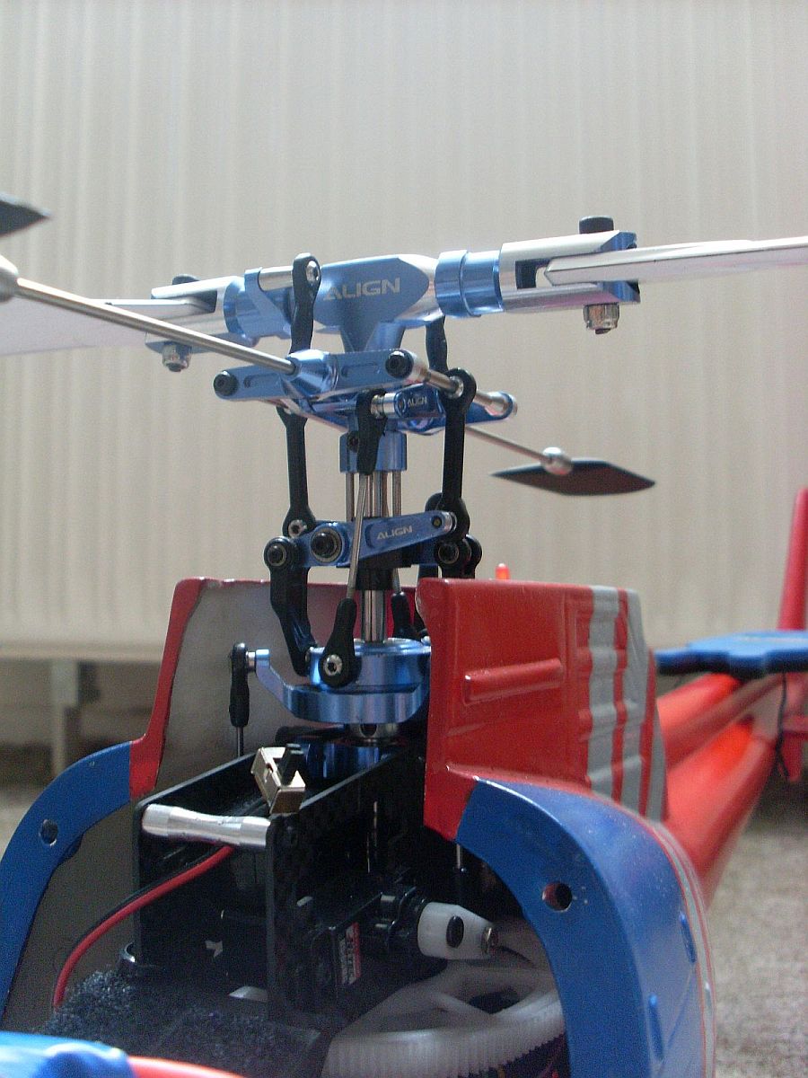

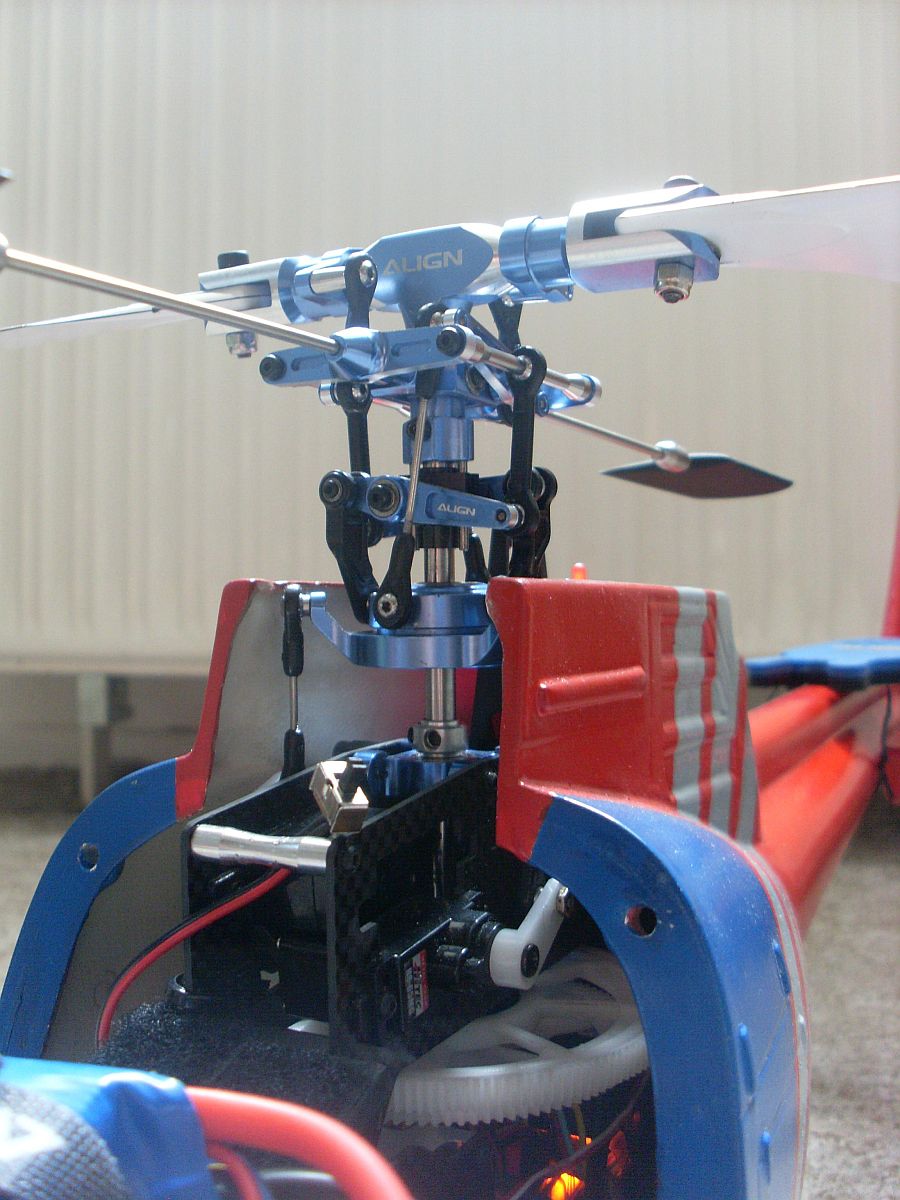

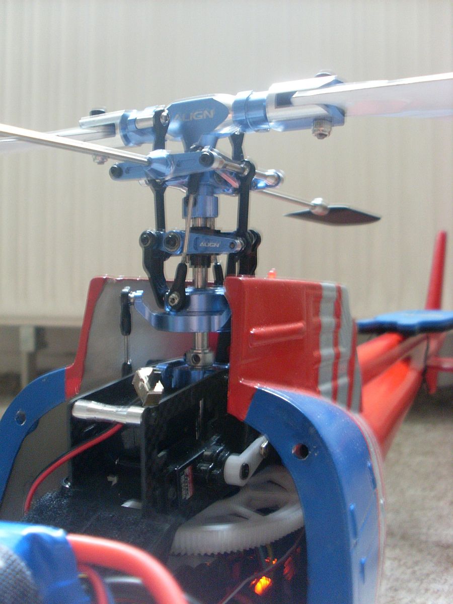

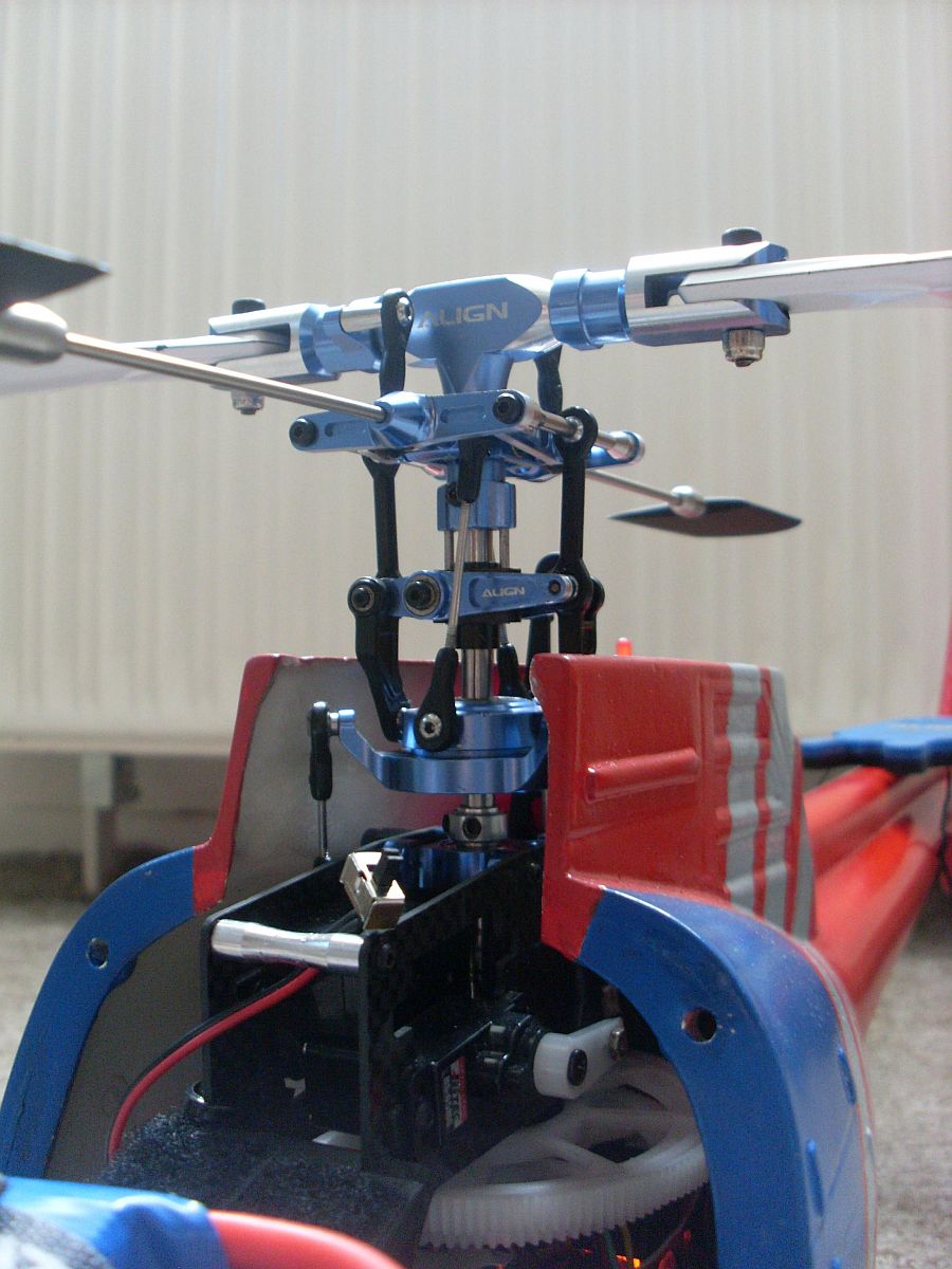

kannst du mal Bilder von dem Bereich Servo bis incl. Blatthalter von den Küppelstellungen 0% + 75% und 100% machen und jeweils dazu schreiben, wie viel Grad der Ausschlag an den Rotorblättern (bei 0 + 75 + 100) dann jeweils ist?

So hier die Fotos. Viel Platz um den Stellweg zu erhöhen ist da nicht.
@ Frank: Danke für den Tipp. halbsym. Spinblades will ich ja einsetzen, funzen aber bei mir (noch) nicht.
0% Blatt=-10°
0% Blatt=-10°

50% = Blatt 0°
50% = Blatt 0°
50% -1.JPG (173.14 KiB) 2313 mal betrachtet
75% = Blatt ca +5°
75% = Blatt ca +5°
75% -1.JPG (170.86 KiB) 2313 mal betrachtet
100% = +10°
100% = +10°
100% -1.JPG (182.23 KiB) 2313 mal betrachtet

OK dann sieht das doch gar nicht so schlecht aus. Ich rechne 0% Küppel so, wie du 50% rechnest und deine 0% sind bei mir -100% => Somit dachte ich deine Seuerwege bzw. Gestänge wären "komisch" eingestellt, jetzt passt es viel besser...
Somit würde ich es an deiner Stelle genauso machen, wie Frank es geschrieben hat.
Aber kann es sein, das du das Gestänge am Servohebel etwas weit außen hast? Dein Servo-Ausschlag sieht recht gering aus. Wenn es so ist, dann verschenkst du etwas von der max. Auflösung der Servowege.
