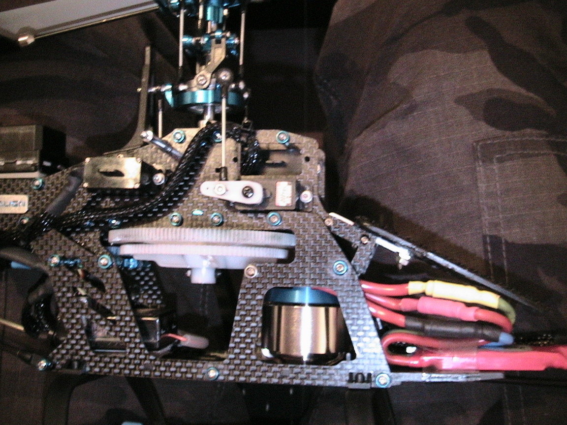

Da ich meinen SE nach ca drei Wochen endlich zum laufen gebracht habe,habe ich mir ....jetzt noch ein Männermotor zugelegt und GUT IST,s :-) Der SE lief gut mit dem 450 iger und SCHLECHT mit dem ss das sich durch Ausetzter bemerkbar macht :-(
Erstmal das was ich gemacht hab....
1:Mit dem Verkäufer gepostet,einige Tips und Tricks von ihm bekommen die aber zu keinem Erfolg führten.
2:Dem Frank gepostet...der schrieb Lager NIO ??
3:Kreisebefestigung ...kein Erfolg.
4:Verschiedene Riemenspannungen probiert.
5: Zahnflankenspiel...Ritzelunrund..kein Erfolg.
6: Es ist KEIN Servozucken...kein spiel in dem Gestänge. Neueste Jazz vers.(9F7)
Empänger PCM Futaba.
Sooo...Habt ihr noch was auf der Pfanne ?? Ich will ja HOFFEN Gruß von dem der immer nur in die Scheisse packt :-((
Walter

Schonmal ein Reset am Jazz probiert (Modus1) und neu programmiert?
Vielleicht hat er sich irgendwie verschluckt.....
Mit Lager NIO ist wohl gemeint, daß ein Kugellager am Motor defekt sein könnte. Durchaus möglich und sowas kann Knackimpulse und somit Störungen verursachen....

Den Reset werd ich direckt nachher machen,komm jetzt gerade aus,m Keller !! ( Muß aber erst en bisken Pennen )
Die Motorlager haben kein Spiel ,rubbeln nicht und machen keine geräusche :-)
Habe auch schon an Knackimpulse gedacht aber das ding ist so gut wie neu !
Ich hab auch den Durchgang vom Heckrotor zur HRW gemessen,hab auch da durchgang (Statische-Aufladung)
Nach dem wechsel des 450iger,s zum SS hab ich NICHTS am Jazz neu geproggt .....MUß mann das :? Gruß

Nachdem ich den Jazz neu geprogt hab ist es BESSER geworden :-) Ich habe aber immer verschiedene Drehzahlen je nach Akku !! Ich Flieg bei den Test,s ohne Haube und ich glaube die Lipos kühlen zu schnell aus !!! Es ist einfach zu KALT :-(( Nochmals Danke für deinen Tipp :-))

crashbechti hat geschrieben:Ich habe aber immer verschiedene Drehzahlen je nach Akku !!
Ohne Last? Sollte eigentlich nicht sein, ausser es sind einfach schlechte Packs dabei.
Startest Du den Motor über einen Schalter, oder irgendwie so schw.l mit Gasknüppel hochschieben, oder Schieber? :lol: Dabei könnte es wohl auch passieren, daß er jedesmal andere Drehzahlen einlernt...

Leider sind die verschiedenen Drehzahlen normal.
Bei jedem Akku anstecken und ersten Hochlauf erlernt der Jazz die Drehzahl für die aktuelle Spannungslage.
Guter Akku = gute Drehzahl
Schlechter Akku= weniger Drehzahl
ich meinte übrigens nicht die Lager vom Motor, sondern vom Heli.

Zum hochlaufen .....soll ich in der GV2 Starten ?? und dann in die GV1 für den normalen Rundflug ?? Oder wie meinst du das :?
