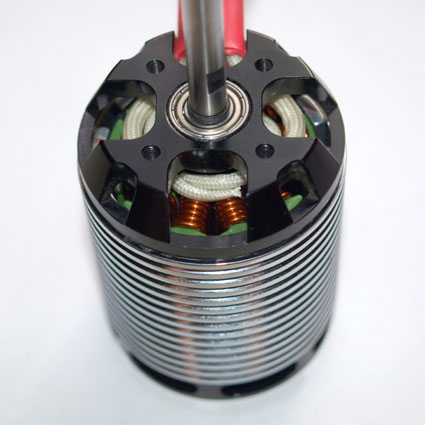

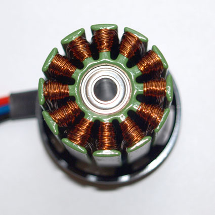

Hallo Leute,
als 1. Beitrag in diesem Forum möchte ich Euch meinen neuen Antrieb für den T-Rex EFL Pro vorstellen.
Es ist eine Umgewickelte Version des ALIGN RCM-BL600MX 10 Poler.
vorher
nachher
RCM-BL600MX 10Poler
RCM-BL600MX 10Poler
Der Leitungsquerschnitt liegt jetzt bei 208% und ist jetzt belastbar bis 115A.
Beeindruckend ist die Laufruhe und Kraftentfaltung bei 520KV.
Gruß Michael

Ich hab mir noch nie einen Motor gewickelt und daher keine Ahnung von der Materie, aber dickerer und kürzerer Draht bedeutet ja weniger Innenwiderstand und somit doch erst mal eine etwas höhere Stromaufnahme,oder?
Außerdem kann ich mir vorstellen, dass bei gleicher Energiemenge das Magnetfeld schwächer ist (weil weniger Windungen).
Ne Leistungssteigerung um 200% ohne Nachteile, da würde mich es wundern wieso der Motor nicht von Hause aus so gewickelt ist. :shock:

the-fallen hat geschrieben:wieso der Motor nicht von Hause aus so gewickelt ist.
mit der maschine und litze geht das ruckzuck. der dickdraht per hand braucht n paar stündchen :wink:

Xtreme
Beiträge: 37
Registriert: 28.07.2011 18:00:50
#7 Re: 10 Pol ALIGN RCM-BL600MX
Beitrag von Xtreme »
Ich bin zur Zeit etwas im Stress, sorry
Ich habe 2 Logs bezüglich Belastbarkeit gemacht: 60% und 70% Regleröffnung mit dem Jive 80 HV und dem JLOG bei einem T-Rex 600 Pro
Bei 60% Regleröffnung habe ich 190A Last, 5 Sekenden bei max Pitch auf dem Motor übertragen.
Der Heli war kaum noch zu erkennen hat auch schon der Regler abgeschaltet. :twisted:
Meine armen Akkus :shock:
Ergebnis:
Der Motor hatte ca. 60°C
Leistungsaufnahme 7,6KW
Bei 70% Regleröffnung habe ich 165A Last, 5 Sekenden bei max Pitch auf dem Motor übertragen.
Regler hat wieder abgeregelt, na ja, werde mal mit einem 120er weitere Tests machen.
Ergebnis:
Der Motor hatte ca. 55°C
Leistungsaufnahme 6,6KW
Ich werde noch div. Dauertests im 3D und Rundflugbetrieb machen.
Gruß Michael
