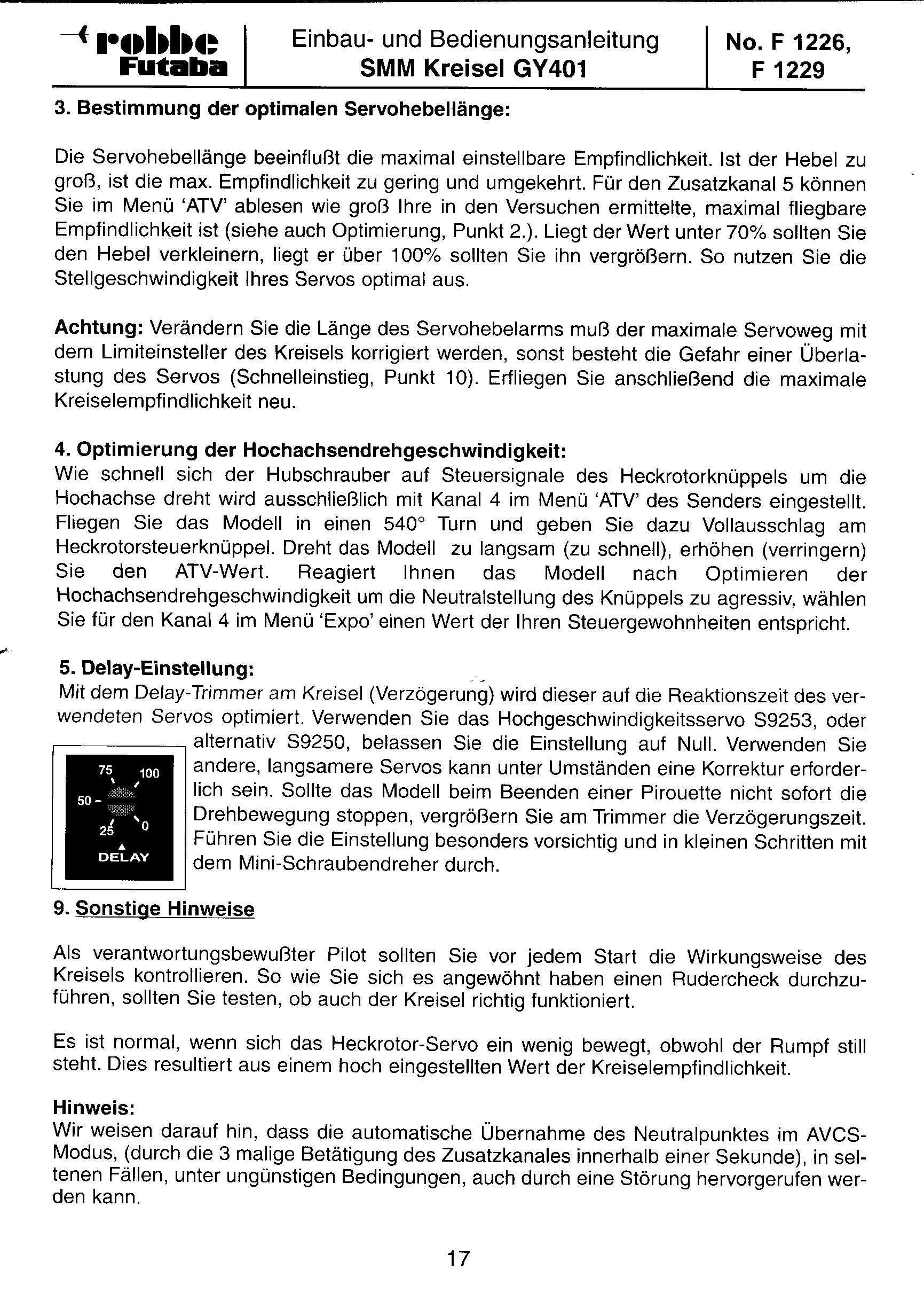

Wenn ich die BA richtig verstanden habe, dann soll es auch genau so sein.
..snap
ich hab da wohl ne andere anleitung!
schau mal was unter "sonstige hinweise" steht. :wink:
ihr jagt hier einem fehler nach,der keiner ist.
viel spass noch... :mrgreen:
