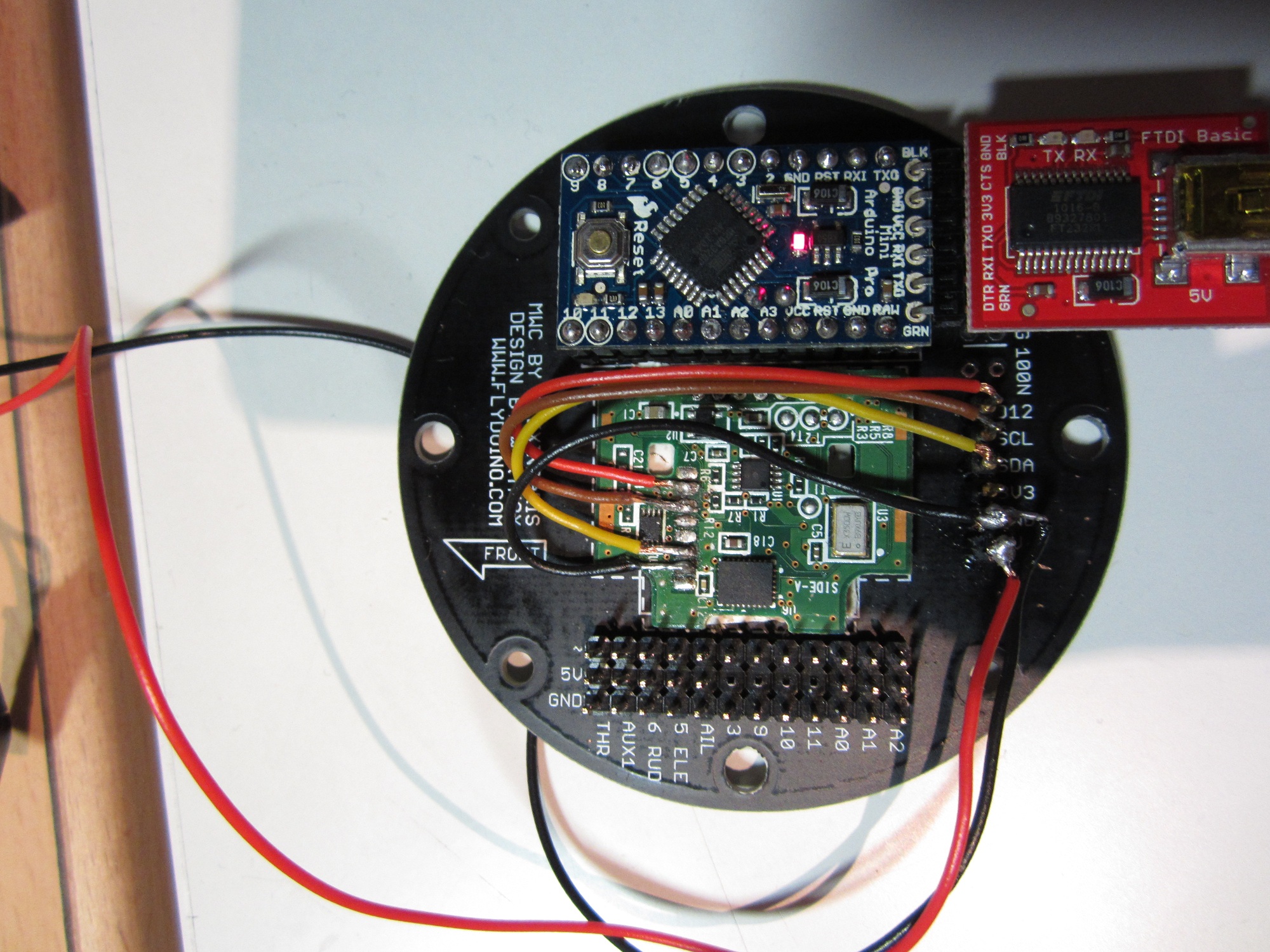

Beiträge: 9
Registriert: 24.04.2012 22:02:31
#115 Re: Wii-Copter - Anfängerfragen
Beitrag von B0b »
obwohl der Thread hier wohl schon ein wenig älter ist will ich ihn wieder ausgraben, man muss ja nicht mit jeder Frage einen neuen starten. Falls es einen gesonderten Anfängerthread gibt habe ich ihn nicht gefunden oO.
Zu meinem Problem:
Wenn ich die Platine (siehe Bilder) an den Rechner hänge wird mir im GUI alles angezeigt, Cycletime liegt bei 3200, Signaleingänge sind auch zu erkennen. Die Linien vom Gyro verlaufen wie gewollt nur dann abweichend wenn das Teil bewegt wird. Allerdings werden keine Signalausgänge erzeugt. Die Pins 3,9,10,11 liegen auf konstanten 2,5V und keine Eingabe ändert was daran. Ich habe es sowohl mit und ohne BMA020 probiert (an die Auskommentierung bei Abwesenheit des BMA wurde gedacht). Als der BMA drann war hat er ab und zu nach neuem Flashen des Arduino starke Abweichung gezweigt und war nach dem Kalibrieren praktisch ohne weitere Reaktion. Das WMP ist original, es finden sich auf dem Board keine Kurzschlüsse und auch sonst weiß ich nicht woran es noch liegen kann. Die Lötpunkte an 5V und GND sehen zwar etwas wild aus, funktionieren aber.
Es wäre Super wenn ihr mir hier ein paar Anregungen für die Fehlersuche geben könntet.
Grüße.
#116 Re: Wii-Copter - Anfängerfragen
Ohne Eingang kein Ausgang, und ohne Gier-Signal auch kein Motorscharfschalten - ergo auch keinerlei Ausgangssignale. Häng mal nen Empfänger dran, mindestens k3 und k4.
B0b
Beiträge: 9
#117 Re: Wii-Copter - Anfängerfragen
Beitrag von B0b »
Ja das Bild zeigt keinen Empfägereingang soweit klar, habe im Test THR, RUD ELE und AIL mit einem Empfängerkanal verbunden und bekomme laut GUI auch ein Eingangsignal, die Anzeigen von Throttle, Yaw usw bewegen sich dann etwa zwischen 980 unf 2030. Soweit sollte es also passen, nur ändert sich die Spannung an den Ausgangspins bei anliegendem Eingangssignal nicht. Da liegt mein Problem.
#118 Re: Wii-Copter - Anfängerfragen
Hast du getestet ob die Motoren scharfgeschaltet werden ? Ohne das bekommst du irgendeinen Pegel, aber keinen wirklichen Wert. Wird das Signal belastet kann es bereits "null" sein, das man ohne Regler am Ausgang da 2,5 V mist muß garnix heißen, die Frage ist wie das Signal aussieht - 2,5 V sind ne Spannung, aber kein Signal. Da kommt ein Rechteck-Signal mit variabler Pulslänge raus das die Regler ansteuert , deine Spannung ist nur ein Mittelwert und kann durchaus dem Wert für "Idle" als Mittelwert der Pulsweite des Signals entsprechen ;)
B0b
Beiträge: 9
#119 Re: Wii-Copter - Anfängerfragen
Beitrag von B0b »
Wenn ich Regler an die Ausgänge hänge erfolgt ein kurzes Piepsen 3mal (glaube ich), danach nichts mehr egal was als Eingang am Arduino anliegt.
Wenn ich Gleichspannungsmessung eingestellt habe am Multi, dann zeigt er mir doch den momentan Amplitudenwert an, sollte also ein Ausgangssignal vorliegen dann sollten der Amplitendenwert von den 2,5V zumindest vorrübergehend abweichen oder liege ich gerade komplett falsch?
yacco
Beiträge: 4728
Wohnort: Aßlar
#120 Re: Wii-Copter - Anfängerfragen
Beitrag von yacco »
Ich glaube nicht, dass dein Multimeter dafür schnell genug reagiert, das PWM-Signal an den Ausgängen hat eine Frequenz von 488 Hz.
Ohne zu wissen, welche Regler du hast, tippe ich mal, dass das 3-malige Piepsen die erkannte Zellenzahl anzeigt, die Regler sind also initialisiert. Daraus würde ich schliessen, dass ein PWM-Signal am Eingang erkannt wurde. Wie Crizz schon gefragt hat - hast du mal versucht, die Motoren scharfzuschalten?
Ciao, Arnd
