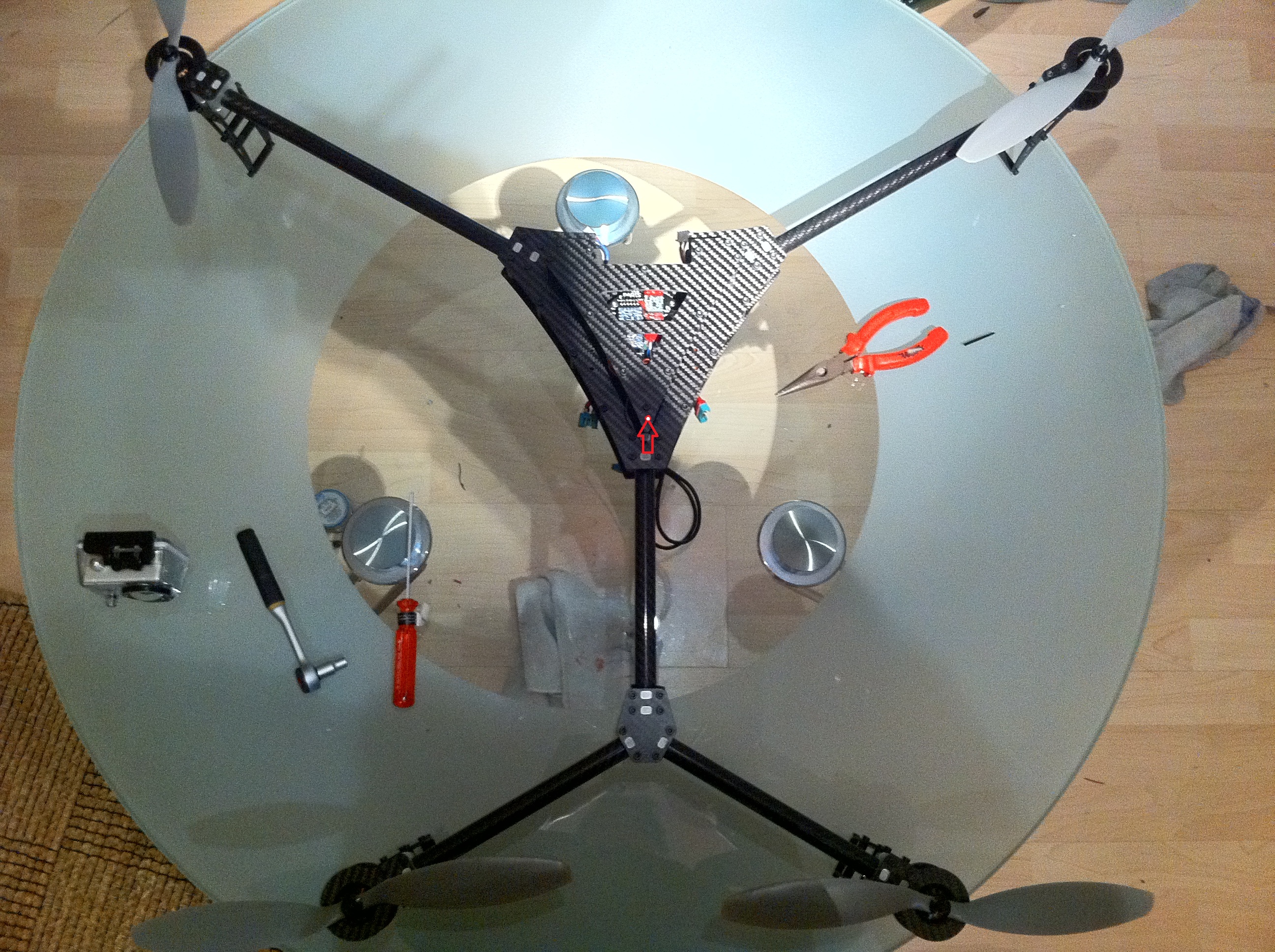

Also, so langsam scheine ich es in den Griff zu bekommen. Habe jetzt noch ne frage bezüglich des schwerpunktes, würde mir unheimlich helfen wenn mir jemand die richtige position des schwepunktes ins bild zeichen könnte.
Echt klasse die tolle Unterstützung
- Foto.JPG (2.21 MiB) 2056 mal betrachtet
#21 Re: Wiicopter schaukelt auf wie harri
würde sagen direkt da wo deine centerplate nach hinten endet.

#22 Re: Wiicopter schaukelt auf wie harri
Oh hab mich wohl falsch ausgedrückt da sitzt der Schwerpunkt in etwa, genau in der mitte zwischen der Spitze und der Schraube von der Oberen Abdeckung über dem Board.
, aber wo sollte er sitzen?

#23 Re: Wiicopter schaukelt auf wie harri
Habs mal eingezeichnet wo er liegt.
- Schwerpunkt.jpg (1.94 MiB) 2057 mal betrachtet
#24 Re: Wiicopter schaukelt auf wie harri
Hallo miteinander,
ich habe zwar so ein Dingen nicht, aber der Schwerpunkt müsste doch in der Mitter aller Auftriebsgebenden Elemente sitzen, oder hab ich nen Denkfehler?
Dazu mal ein H zeichnen über deinem Rochen und den theoretischen Mittelpunkt bestimmen.
LG Martin
LG Martin

#25 Re: Wiicopter schaukelt auf wie harri
was verstehst du unter H? Ich glaube du verstehst was ich will
Meine Schwester is Ingenoerin aber kann mir auch ned helfen
#26 Re: Wiicopter schaukelt auf wie harri
Huhu,
ich nochmal, zeichne ein X über links oben nach rechts unten und umgekehrt.
Dein Schwerkunkt liegt eindeutig zu weit vorne, wenn auf dem Bild oben vorne ist
Bin zwar kein Inschinör, meine Schwester auch net, mein Bruder net und auch sonst niemand innerhalb der Familie, den ich kenne
Aber Schwerpunkt sollte der Auftriebsmittelpunkt sein. Sonst geht er immer Richtung Schwerpunkt.
Es sei denn, Du lässt den so und erhöhst den Auftrieb in Richtung Drift.
Da dein Copter aber keinem Quadrat an den Motorachsen entspricht, musst Du etwas variieren
LG Martin

#27 Re: Wiicopter schaukelt auf wie harri
das heist ich erhöhe die Motordrehzahl auf den zwei vorderen Motoren?
#28 Re: Wiicopter schaukelt auf wie harri
jupp, entweder so oder den Schwepunkt nach hinten legen.
Wie gesagt, ich habe keinen Mehrcopter. Bei Helis liegt der unter der Hauptrotorwelle.
Hab mal dein Bild etwas bearbeitet, ich hoffe Du siehst was ich meine.
LG Martin
LG Martin
