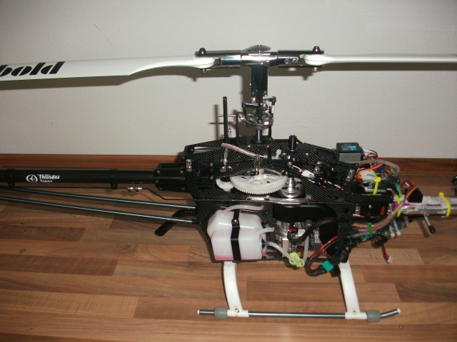

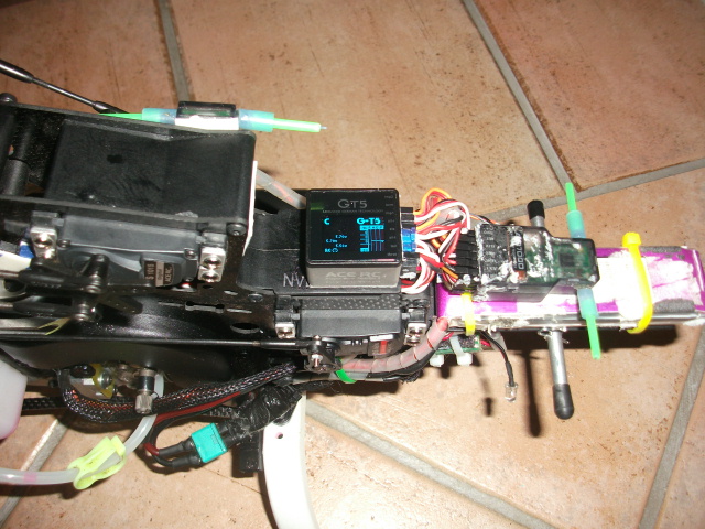

Ich hatte zuerst das GT5 weiter vorne im Heli plaziert, was sich aber bei den ganzen Flügen als nicht perfekt heraus gestellt hatte. Erst versuchte ich das System so einzustellen das es trotzdem vernünftig arbeiten würde. Das hat sich aber dann als nicht umsetzbar heraus gestellt. Mir ist dann eingefallen das ich mit dem V-Stabi mit extra Sensor, also kein Mini... die gleichen Probleme in meiner Vibe 50 hatte. Auch da ging das mit dem Sensor vorne auf dem Aufbau nicht wirklich gut.

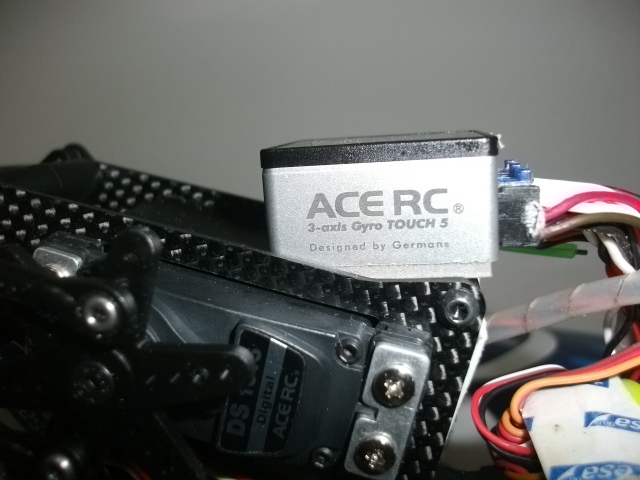

Somit habe ich den Sensor auf die kurze Plattform weiter oben gebaut und das GT5 wieder von den Werten auf Anfang eingestellt. Das ganze dann auch mit dem Tesa Spiegel Klebeband und siehe da... die Kiste fliegt sich als wie wenn nie was war.
Ich stell jetzt auch mal direkt mein Setup ein das sehr gut geht. Ich habe heute um die 12 Flüge damit gemacht. Der Heli fühlt sich sehr direkt an damit, er hängt sehr gut am Knüppel oder ist nicht weich, rastet aber sauber ein beim stoppen usw.

Mit dem Einfliegen und Einstellen bin inzwischen fertig. Ich habe das GT5 jetzt auch mal mit einem normalen Kreiselpad befestigt. Das ganze geht einwandfrei. Mit der Taumelscheiben Empfindlichkeit P bin ich jetzt mal bis 108% gegangen. Bei 105% bis 100% fühlt sich der Heli aber am besten an für mich. D muss dann von 35 angehoben werden auf 45. Ansonsten hat man bei so hohen P Werten ein kleines Nachwippen über Nick was abere weg ist wenn man D von 35 auf 45 anhebt. Steht aber so auch in der Anleitung.

Mit dem weichen Pad konnte ich jetzt die Sensor Todzonen auf 0 einstellen und den Vibration Filter auf 2 (Werkseinstellung). Somit hat sich für mich gezeigt dass das GT5 auch im Verbrenner sehr gut geht.
