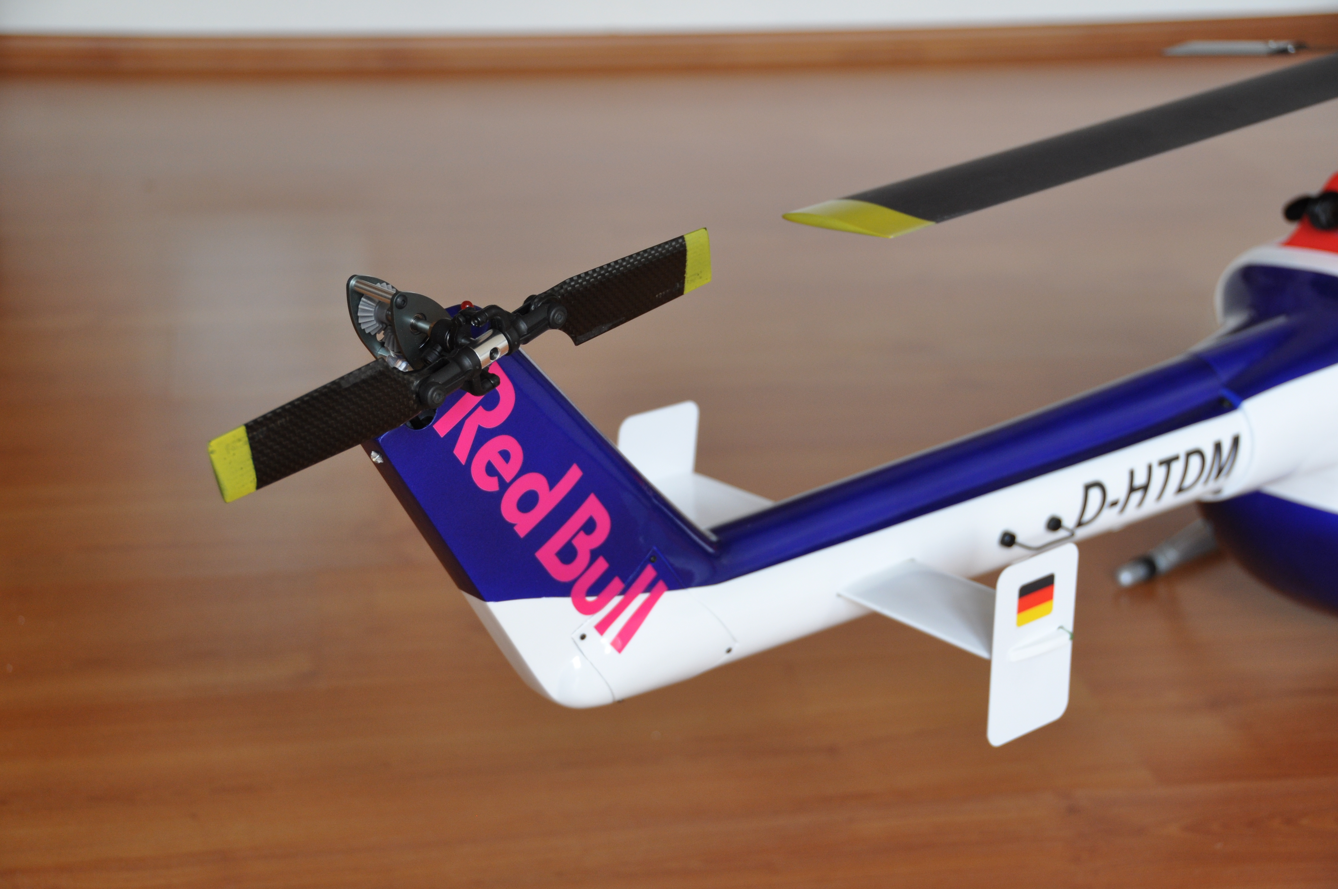

Hallo zusammen,
war gestern draußen meine BO-105 mit 550er FBL (BeastX) einzufliegen. Es war zwar s..kalt aber ich habe mich doch überwunden zwei Akkus zu fliegen.
Soweit war alles in Ordnung bis auf die max. Wirkung des Hecks.
Bei starken Lastwechseln oder beim Umschalten von Phasen dreht das Heck ziemlich stark (fast 90º) weg. :shock: Die Endausschläge habe ich mit dem Beast eingestellt und werden auch sauber angefahren.
Ich bin am Boden mit einer Drehzahl von 1500 U/min gestarte und habe dann im Flug auf 1600 U/min umgeschaltet. Dabei ist das Heck dann um ca. 90º weggedreht und dann wieder zurückgekommen. :(
Die Kreiselempfindlichkeit habe ich schon auf 70 (Phase1 = 1500) bzw. 65 (Phase2 = 1600) gestellt.
Ich glaube das die dicke und wuchtige Heckfinne einfach zu viel Luftstrom abnimmt und dadurch die Blätter nicht ausreichend Gegenwirkung aufbringen können...
Ich bin jetzt soweit mal ein paar 105mm (statt den 95mm) zu testen. Mit diesen Blättern sollte es doch besser gehen, oder?
Die Gefahr, dass sie in die HRB oder in den Boden kommen ist bei der BO nicht vorhanden (siehe Bild).
Ich würde gerne Eure Meinung hören was ihr an meiner Stelle noch machen würdet.
Viele Dank für Eure Hilfe
Heckfinne mit Blättern
Grüsse
Siegfried (Südtirol ist nicht Italien)

Bist du dir denn sicher dass das Heck zu schwach ist? Möglich ist wäre es ja, aber es wäre auch möglich dass du die Heckempfindlichkeit unpassend eingestellt hast, oder dass du DMA aktiviert hast welches jetzt in die Falsche Richtung Arbeitet, etc.
Falls du DMA nicht aktiviert hast könntest du es damit mal versuchen - ändert zwar nichts an dem Problem beim Drehzahlwechsel, aber beim Pitchen hilft es.
Zusätzlich könntest du deinem Motorregler beibringen die Drehzahl sanfter zu ändern, so dass er nicht direkt auf die nächste Drehzahl "springt" sondern langsamer hochfährt.
Mein Bauchtipp wäre aber erstmal ein unpassend eingestelltes Heck am MB.

Naja probieren kostet ja nichts. Dass du mit so einem "fetten" Modell andere Settings brauchst als mit einem Trainer ist ja auch klar.
DMA könntest du ja mal probieren nachdem du die Heckempfindlichkeit ausreichend eingestellt hast.
Ist es vielleicht auch möglich, dass das Servo durch den Umbau über dieses Gelenk nicht mehr schnell genug arbeiten kann?
Oder dass sich da erstmal ein Gestänge durchbiegt weil irgendwas schwergängig ist und somit die Anlenkung einfach nicht mehr so direkt arbeiten kann?
Bin kein Scale-Experte, aber möglich isses ja, dass da jetzt irgendwas "verzögert".
Die 105mm-Blätter kannst du auch noch probieren - nur wird das dann ja schon nicht mehr Originalgetreu, oder?
Zumal 105mm bei einem 550er Heli schon echt viel ist.
Wenn du Pech hast überlastet das das Heckgetriebe oder auch die Pitch-Anlenkung da hier aufeinmal viel mehr Gewicht rotiert.
Werde ich mal testen wobei da ist es nicht so schlimm wie bei der Drehzahländerung.
Ich habe das Servo wieder in der Mechanik an seinem orig. Platz und es läuft ein Carbonrohr bis zum Knie des Heckauslegers. Dort wird es ≈50º umgelenkt (über ein gelagertes Servohorn) und wieder über ein kleines Carbonrohr nach oben zu der Anlenkung. Alles ist eigentlich leichtgängig und nahezu spielfrei.
Ich bin mir nicht ganz sicher was du meinst, eigentlich ist die Mechanik ja für einen 600 ausgelegt und das Heck ist schon echt lang. Deshalb glaub ich nicht dass die 105mm zu groß sein sollten.
Du meinst die Pitch-Anlenkung am Heck. Das wird sicher mehr belastet durch die größeren Blätter haste recht, aber so reicht es nicht für einen sicheren Flug.
Danke schon mal für deine Anregungen. Vielleicht krieg ich von einem Kollegen mal ein paar 105mm Heckblätter zu leihen, dann ist es schnell getestet.

Dein Rumpf wiegt geschätzt etwa noch mal so viel, wie der Trainer alleine. Damit braucht er zum Fliegen mehr Druck vom Hauptrotor und erzeugt somit massiv mehr Drehmoment, den das Heck ausgleichen muss.
Somit sind alle mit dem Trainer erflogenen Heckwerte Makulatur, zumal noch die Heckfinne aerodynamisch mitspielt.
Das hieß für mich bspw. Drehzahl erhöhen (anderes Ritzel, mehr Regleröffnung) und größere Heckblätter. Natürlich zu Lasten der Fluger.it.
Wenn du einen Riemenantrieb hast, könntest du erwägen, eine andere Heckübersetzung zu nutzen (anderes Heckritzel). Führt zu mehr Drehzahl am Heck und somit mehr Druck.
Du hast natürlich recht, die BO wiegt fast 5kg. Die M-Blades sind auch nicht die leichtesten und deshalb kommt da schon Drehmoment zusammen.
Ich werde einfach mal die Empfindlichkeit nach oben drehen und schauen wie es sich auswirkt. Die Heckfinne ist nicht gerade aerodynamisch wie du aus dem Bild sehen kannst und hat deshalb keine positive Auswirkung auf den Drehmomentausgleich... :wink:
Ich bin im Moment bei 50, 55 und 60% Regleröffnung. Da kann ich noch nach oben, dann bin ich auch in dem optimalem Lastbereichs des Reglers. Die längeren Blätter werde ich auf alle Fälle brauchen sonst wird das sicher nichts vernünftiges, denke ich... Die Flugzeit ist mir im Moment zweitrangig da ich 7 Akkus habe.
Ich habe den Rumpf von Scaleflying mit der Flexwelle nach hinten. Da ist mir anderer Übersetzung nichts zu machen, oder doch?
Ich werde mal auf 1700 oder 1800 U/min erhöhen um zu sehen ob es dann besser wird.

Siggo hat geschrieben: Ich bin im Moment bei 50, 55 und 60% Regleröffnung. Da kann ich noch nach oben, dann bin ich auch in dem optimalem Lastbereichs des Reglers. Die längeren Blätter werde ich auf alle Fälle brauchen sonst wird das sicher nichts vernünftiges, denke ich... Die Flugzeit ist mir im Moment zweitrangig da ich 7 Akkus habe.
Den Regler zu unterfordern ist sowieso keine empfohlene Strategie :wink:
Von der Effizienz her bekommt man mehr aus seinen Akkus, wenn man den Regler innerhalb dessen bevorzugten Bereich laufen lässt. Längere Blätter bedeutet (je nach Blatttiefe) mehr Auftrieb, somit weniger Drehzahl. Wenn das Blattgewicht hier nicht linear mit der Fläche steigt, gewinnt man sogar noch weniger Drehmoment.
Mit der Flexwelle kenne ich mich nicht aus, aber eventuell gibt es bei der Ansteuerung der Welle die Möglichkeit, auf ein größeres Ritzel zu wechseln.
