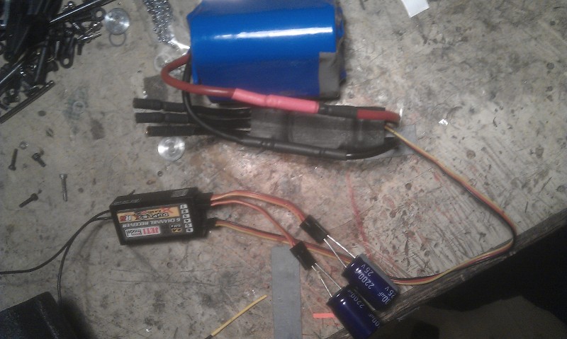

dilg
Beiträge: 1720
Wohnort: Mödling
#12 Re: Timing HK3026-880 am Roxxy!
Beitrag von dilg »
OT:
don-omar hat geschrieben:verwende einen LOW ESR Elko mit 4700uF 16V von Conrad. Kostet 0,17€.
Sollte beim BEC Ausfall ca. 45 Sekunden Strom liefern....
Dieser lumpige Testaufbau mit nur einen angehängten Empfänger bleibt nach dem Ausstecken des Reglers für etwas mehr als eine Sekunde am Leben.
Irgendwie stimmt deine Größenordnung nicht. Selbst wenn 4700µF statt 4400, und 16V statt 25, das passt nichtmal im entferntesten zu einer Laufzeit von 45 Sekunden.
lg michl
