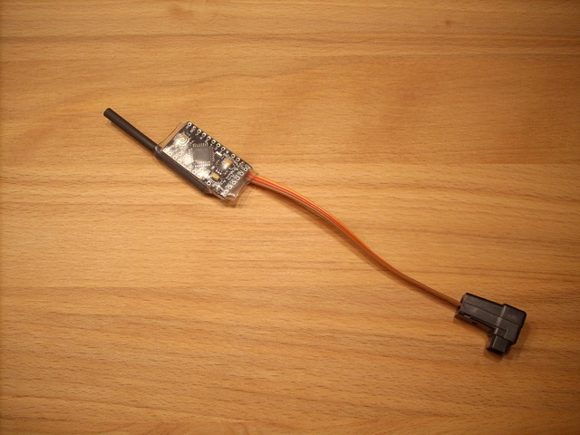

Hallo Matthias,
ich hätte hier noch eins rumliegen.
2012-04-09 12-18-49 klein.jpg (135.47 KiB) 1820 mal betrachtet
Zur Statusanzeige wird bei meinem Modul die grüne LED des Arduino benutzt.
Das Binden erfolgt über einen auf Kanal 8 gelegten Schalter am Sender, somit hat das Modul keinen zusätzlichen Taster oder Jumper.
Bei Interesse PN an mich.
Ach ja, der Preis: 70,- EUR
