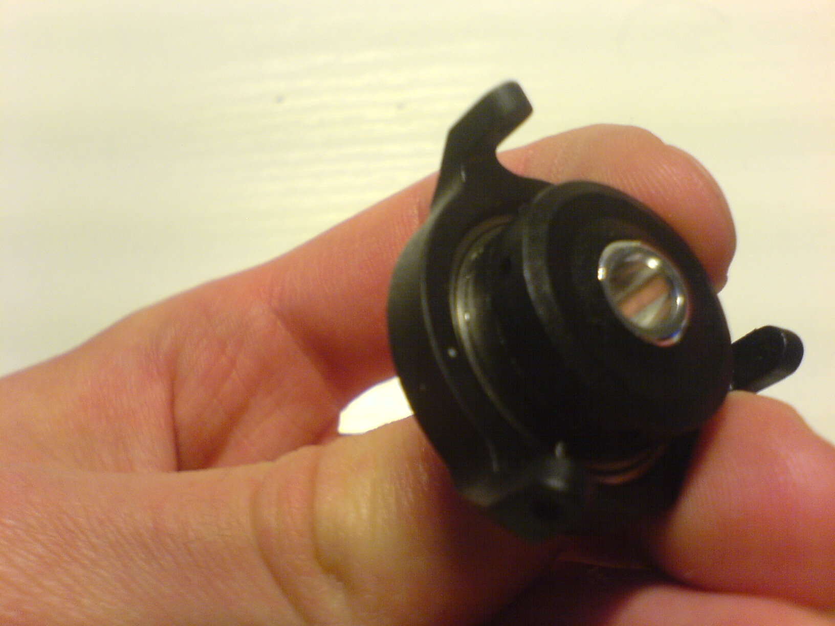

1. Ich habe gar nicht gefragt.
2. Die TS ist weder durch Draufpusten noch durch einfaches Drücken zu lösen, wie andere ebenfalls geschrieben haben. Erhitzen ist bei ner PlastikTS ja nicht.
3. Mein TS ist verklebt. Ich weiß nicht, wann ihr den letzten CDE Rex gesehen habt, bei dem die TS auseinadergefallen ist - meiner ist von letzter Woche, und es wurde sogar so viel Kleber benutzt, dass zumindest am Innenteil überquellender Kleber erkennbar ist. Damit hier einem als Neuling Glauben geschenkt wird, hab ich mal ein Bild angefügt, ich hoffe man kanns erkennen.
PlastikTS
PlastikTS

propbuster hat geschrieben:1. Ich habe gar nicht gefragt.
Bitte nicht so persönlich nehmen. Wenn Deine TS gut verklebt ist, super!
Ist aber leider die Ausnahme und es gilt noch immer oberste Vorsicht, wenn man den neuen Heli nicht gleich ohne Eigenverschulden im Dreck liegen sehen will. Auch bei sichtbaren Verklebungen von Align wäre ich zumindest noch kritisch. Wir wissen ja, was für tolle Mittelchen da bisweilen verwendet werden :wink:
