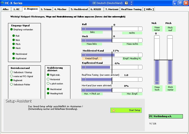

es wäre interessant die Diagnose Karte im eingeschalteten Zustand zu sehen.....
um zu sehen, welche Heck Empfindlichkeit tatsächlich eingestellt ist.
( PC angeschlossen und Sender an ! )
Stellst Du die Heck Empfindlichkeit am Sender ein, oder in der Software Karte
Heckkreisel ?
ansonsten sehen die Einstllungen "normal" konservativ aus ...

Moin, also die Diagnose Karte zeigt ja eigentlich im angeschlossenem Zustand alle Werte aus dem HC3 an, was komisch ist: Du hast genau die Mitte, also Grenze zum Heading Hold. Auch die Voreinstellung ist bei 50% niedrig. Ich hatte das gleiche Problem, im Sender war die Einstellung für die Empfindlichkeit ausgeschaltet, sprich ohne Signal. Daraufhin hat man zu wenig % Werte auf dem Heck/Diagnose Karte. Stell mal in deinem Sender den Wert höher und schau in die Diagnose Karte ob du in den Heading Lock bereich nach rechts wanders. Bei mir im Sender 45/68 Spektrum DX7, Voreinstellung Heck Karte 65 ergab in der Diagnose Karte 30%. Auch deine Kabel würde ich ein wenig ,,entspannter'' verlegen direkt am HC3-SX. Hoffe konnte etwas helfen.

Wenn ich das richtig sehe, ist die abgebildete Diagnose Karte eben nicht
im angeschlossenen Zustand dargestellt. Erst im angeschlossenen Zustand
werden die echten Empfindlichkeiten angezeigt. ( wenn Signal vom Sender vorliegt )
Wenn die Einstellund so wie abgebildet sein sollte, wäre das Problem
klar.... es wäre überhaupt keine, also NULL Kreisel Empfindlichkeit eingestellt !
Die Voreinstellund in der Karte Heckkreisel sagt erstmal garnix aus.
Standard im HC3-SX ist, dass die Heckempfindlichkeit über den
Sender eingestellt wird und genau diese wird dann in der Diagnose
Karte angezeigt.

Ihr habt natürlich recht, die Diagnose Karte ist mit nicht angeschlossenem Sender fotografiert worden. Ich war aber ganz sicher im HH Modus. Ich mache gleich nochmal einen Screenshot mit angeschlossenem Sender.

Anbei noch die Bilder aus der Diagnose Karte mit eingeschaltetem Sender.

Ich finde die Werte sind extrem niedrig. Ich hatte um die 45%.

Fabe hat geschrieben:Ich finde die Werte sind extrem niedrig. Ich hatte um die 45%.
Auf dem Heck?
die 11% waren nur zum Beginn da. Da flog sich das Heck auch wie eine angeschossene Taube. Aber es flog! Sogar mit dem niedrigen Wert.

also die 11% am Heck müssen einfach deutlich zu wenig sein.. das ist fast keine Gyro Wirkung!!!
Nach meiner Erfahrung funktioniert das erst brauchbar bei Werten ab 30 % und selbst das
ist meist deutlich zu wenig . Ich liege bei meinem Voodoo bei Werten über 50% am Heck ,
bei niedriger Drehzahl sogar über 60% . Am Kopf bin ich bei über 90%.
Ich würde die Heckempfindlichkeit deutlich rauf stellen ...so lange, bis das Heck schnell
zittert .. und dann um ca. 5 - 10 Punkte zurück drehen, dann sollte die Einstellung stimmen.
Eigenartig finde ich allerdings , dass er mit 11% geflogen sein soll :shock:

Bei über 30 Prozent ist die Rotation aufgetreten.
Stimmt, bei 11% wars schon ziemlich doof zu fliegen, aber er flog.
Beim 450er hatte ich auch keine sehr hohen Werte auf dem Heckkreisel.
