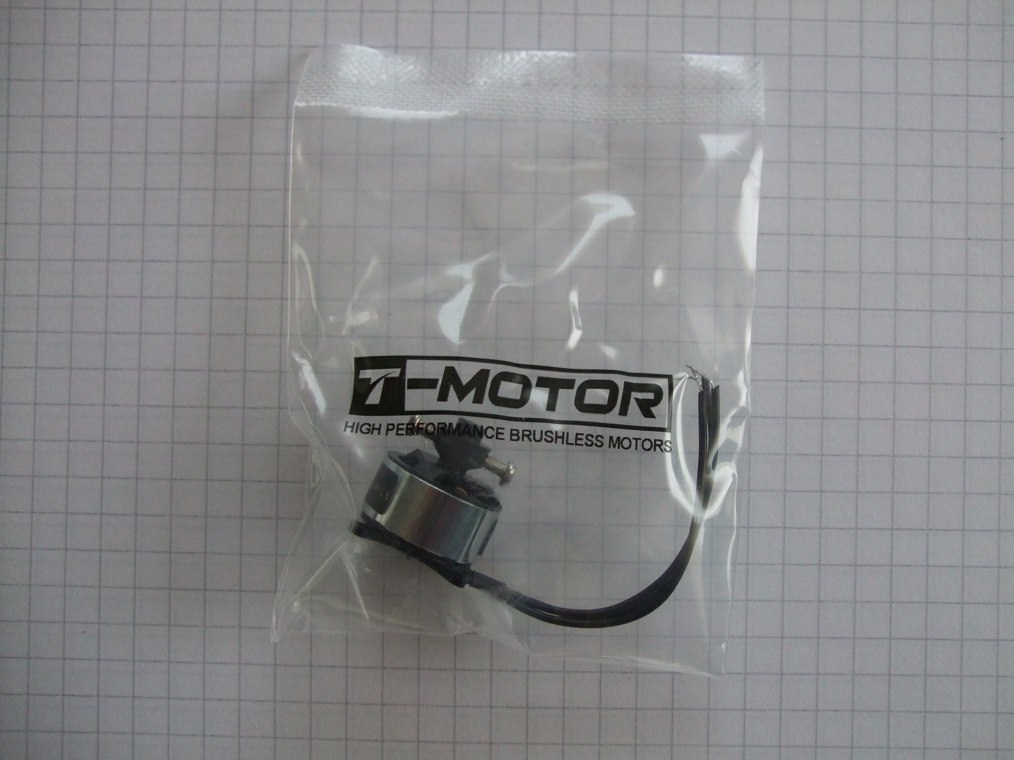

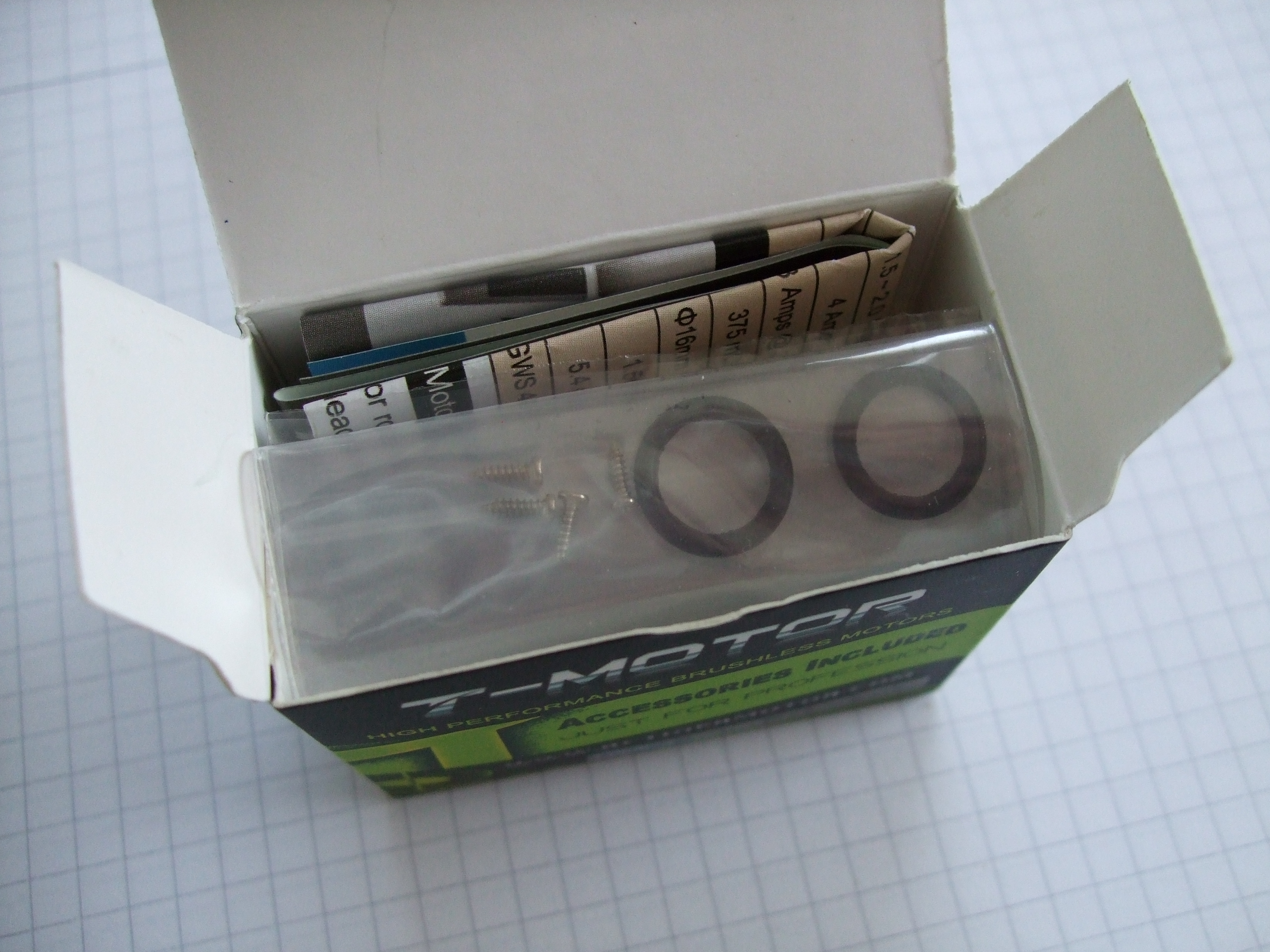

Die Motoren sind endlich da. :D
Sie sind allerdings kleiner als erwartet und passen nicht zu den Vorbohrungen.
Flyduino Mega + Sensor Bob (WMP & BMA020) + Stromverteiler Bob
T-Motor MT2216 900KV + T-Motor ESC 18A + Turnigy 3S2200mAh 20-30C
Graupner MX-16 HoTT + Graupner GR-16 HoTT
#366 Re: Setup Flydumini
Sind aber nicht die 1306 von Flyduino, die haben auch metrische Schrauben dabei und außer den Laschen auch noch Gewindebohrungen in der Unterseite der Motoren, das paßt dann mit 4 Schrauben wie Lack.
Es sollte allerdings auhc hinhauen wenn du das Kreuz so drehst das es zur Achse des Auslegers ausgerichtet ist und dann in dem EInzelloch mittig und außen am Arm mit M2x8 und U-Scheibe fixieren.
