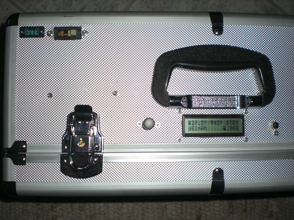

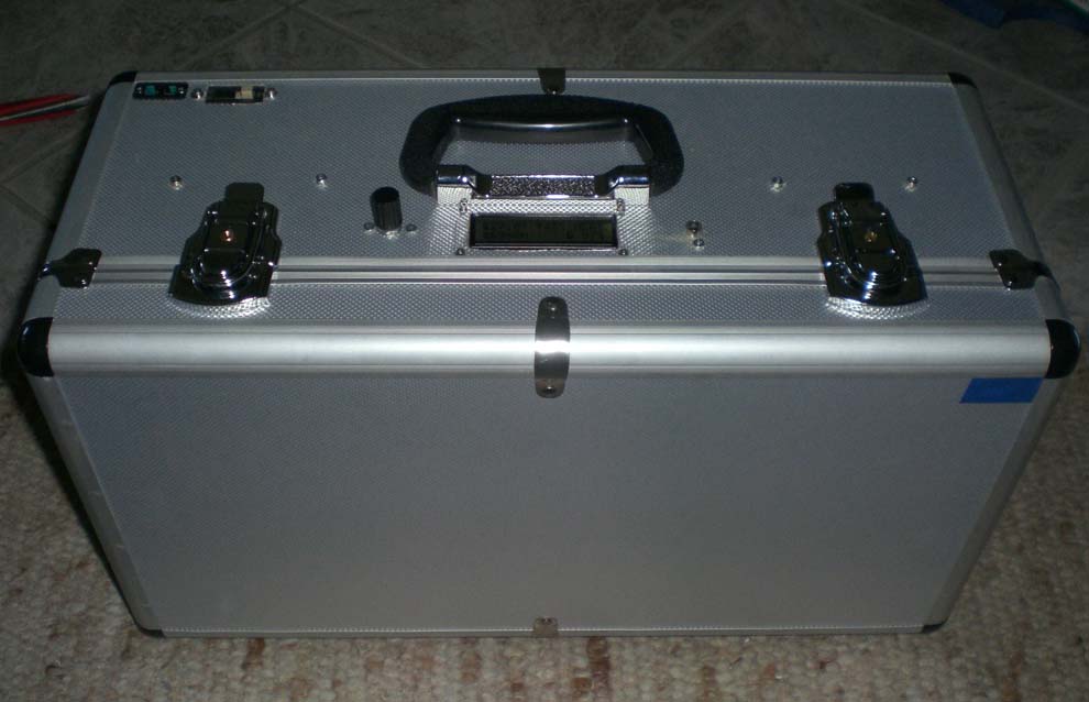

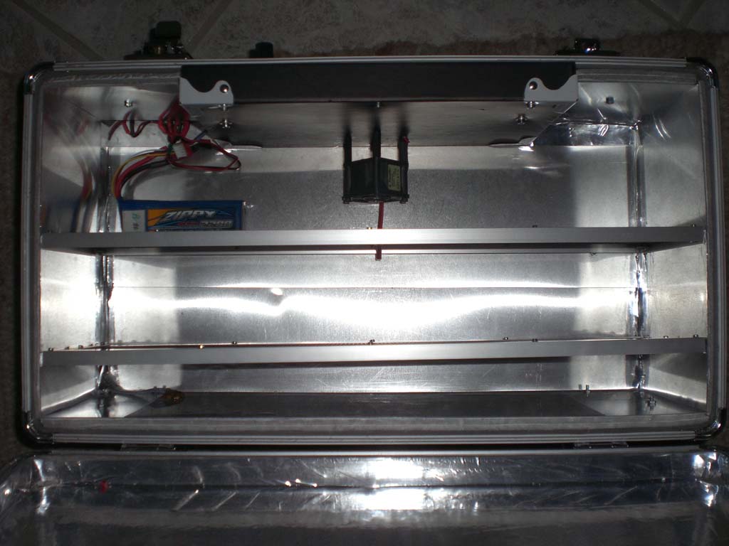

So, habe ebenfalls fertig...
Über den MPX-Stecker links oben wird der Koffer entweder von außen mit Strom versorgt oder der Akku im innern geladen. Das wird mit dem 3fach Stecker rechts daneben ausgewählt (externe Versorgung - laden/aus - interne Versorgung).
Isoliert wurde das ganze mit bedampften 3mm Styroporplatten, darüber sind 0.8mm Alu-Platten. Der Kasten in der Mitte ist ein Lüfter, der parallel zur Heizfolie geschaltet wurde.
Das in der Mitte ist der Temperatursensor.
Ciao, Arnd
