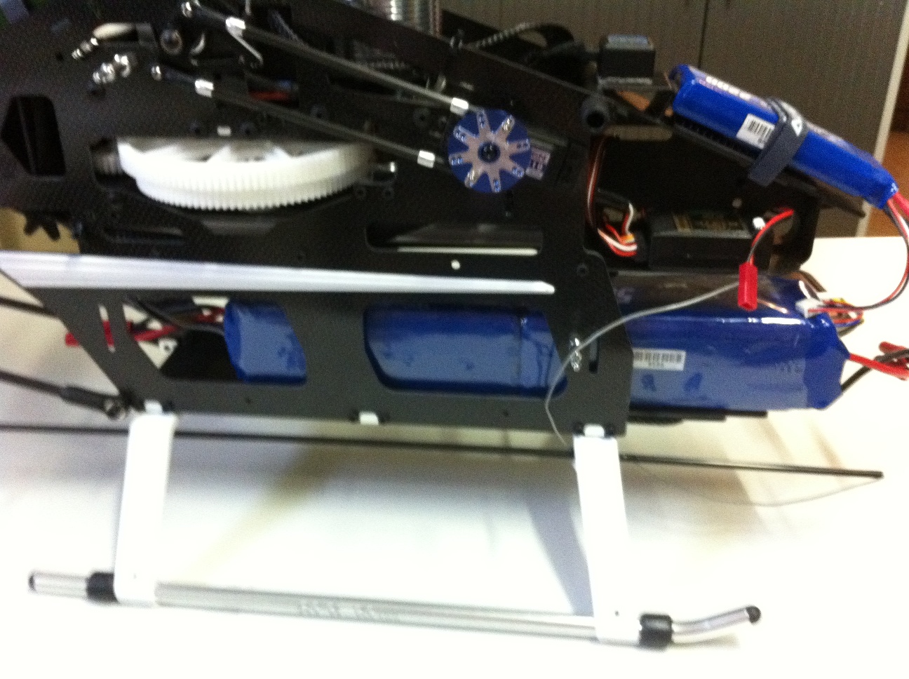

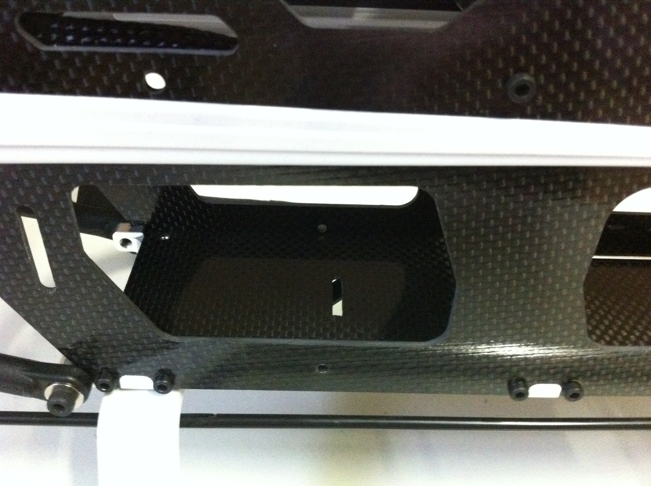

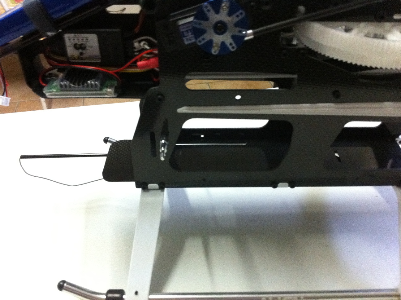

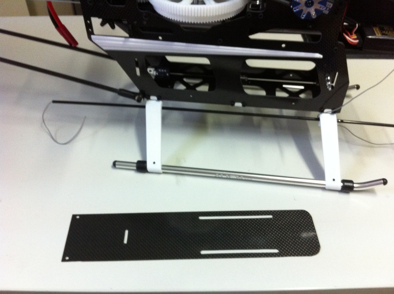

uns hat die Akku-Halterung überhaupt nicht so gut gepasst. Daher habe ich mit meinem Freund ein eigenes System erfunden.
Wir haben eine Carbonplatte auf die größe der Bodenplatte zugeschnitten, dann 2 Schnitte längs und 1 quer gemacht. Danch wurde diese Bodenplatte auf die silbernen Halter von der Bodenplatte geschraubt, in diesem neuen Zwischenraum, geht auch das Akkukabel zum vorderen Lipo.
Die Akku-Packs werden nun von vorne in den Heli am neuen Boden hineingeschoben. Auf den Akku-Packs kleben mit einem Spezialkleber die orig. Align Akku-Haltern, welche in die Schlitzen einrasten. Danach wird einfach der Akku-Pack mit einem Klettband nach unten festgebunden. Hält sehr gut, und der Akku sitzt immer an der gleichen Stelle fest.
Martin

baumi77 hat geschrieben:Hallo,
Martin
wenn die Akkus auf der Bodenlatte liegen verschiebt sich der Schwerpunkt nach unten.
Dieses beeinflusst das Flugverhalten und ist speziell für die Roll-Achse unvorteilhaft. :(
Für die weißen Führungsschienen gibt es eine einfache Lösung. Nennt sich Edding. :D
Gruß Olaf
also ich konnte nichts negatives beim normalen Rundflug gestellen !!!!
Martin
Hallo Martin,
in der Normalfluglage, sprich im Rundflug ist der Schwerpunkt auch nicht zu merken.
Je weiter der Schwerpunkt in Richtung er Rotorfläche gebracht wird, umso besser ist die Rollperformance.
Zum einen kann man dazu alle Komponenten so hoch wie möglich anordnen (macht speziell bei den schweren Akkus sinn),
zum anderen kann die Rotorfläche in Richtung Chassis gebracht werden, was z.B. mit der DFC-Variante realisiert wird.
Am besten sollten die Komponenten so hoch angeordnet werden wie möglich und die Rotorebene sollte entsprechend niedrig sein.
Damit werden die kleinsten Zentrifugalkräfte und somit die beste Rollperformance erreicht.
Gruß Olaf
