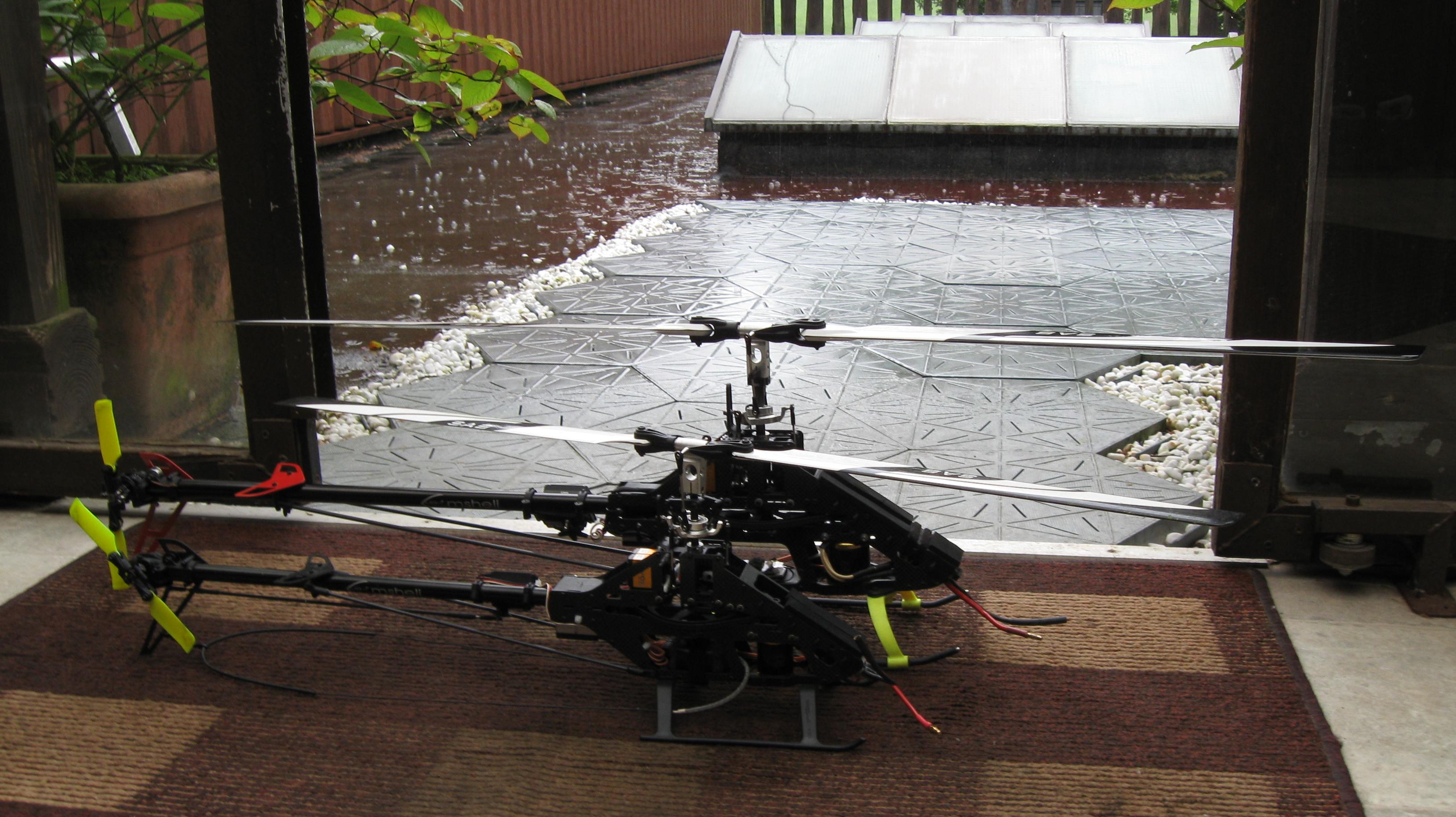

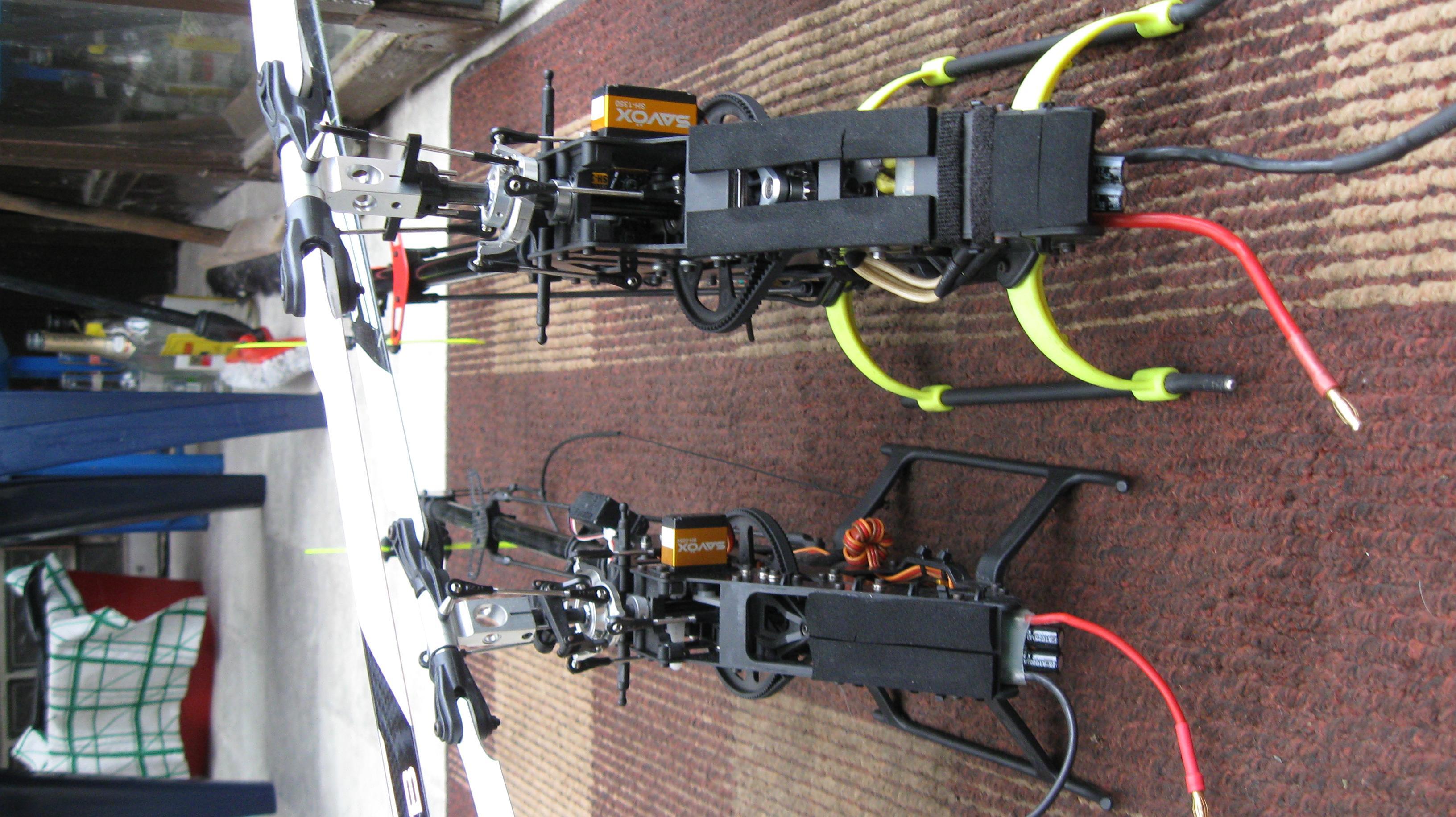

Aber hab die beiden mal abgelichtet, der Grund warum der Testflug noch immer warten muss, den sieht man im Hintergrund :x
Aber sieht schon Cool aus, wie so ein Partner-Look xD
Hier sichtbar: Jetzt hamm beide ein Gegenlager für den Motor =D
Pertnerlook :D
Pertnerlook :D
sauwedda :x
sauwedda :x

KRASSE SACHE !
Bin ihn heute geflogen und hab mir mal 70 und 90% Regleröffnung eingeproggt.
Ich weiss nicht welche Drehzahlen am Kopf anliegen aber ich kann nur sagen: GEIL GEIL GEIL!!
Den Protos zu stretchen lohnt voll und ganz, ich kannte die veränderung des Fluggefühls beim Stretchen ja schon Mini, der war danach um einiges schöner zu fliegen und lag besser.
Aber der 500er :shock: :shock:
fliegt sich ja wie ein ganz neuer Heli, und wie der auf Pitch geht muahaha das ist die Hölle.
Für das dingen brauch man nun einen Waffenschein.
Jetzt ist mir allerdings aufgefallen, mein Riemen klingelt abundzu im Heckrohr, trotz der recht hohne Spannung.
Habt ihr das in Griff bekommen oder einfach Ignoriert?
Das Heckrohr war nach 2 Akkus NICHT warm.
