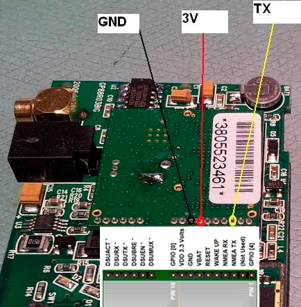

rex2010 hat geschrieben:
Scotch hat geschrieben:So ich hab mir heute miene BT GPS Maus zerlegt ,
BT ist runter auch wenn ich es leider nicht geschafft habe das es heile bleibt:-(
Muss mit dem Heißluftlöten noch etwas üben :oops: nicht nur das die Platine runter ist
auch das Folgefutter ist etwas umpositioniert worden :evil:
Aber der Abend hat auch etwas Positives.
Ich hab die GND ,ist ja nicht schwer, 3,3V und TXD Leitung gefunden. Bei der RXD bin ich mir noch nicht sicher
da ich das Mini GPS Tool nicht zum Starten bekomme Win stürzt ab :evil: :evil:
Bild Bild
Mit einen Seriell Monitor am Mac :P konnte ich dann die GPS Daten mit 38400 Baud auslesen.
Wenn ich diesen Windows Geschichte wieder am laufen habe, werde ich mal schauen ob
RXD auch passt.
Gruß Ingo
Hallo Ingo
ich habe für das GPS-Modul ein Datenblatt gefunden
http://www.crownhill.co.uk/product.php?prod=1474
Rico
