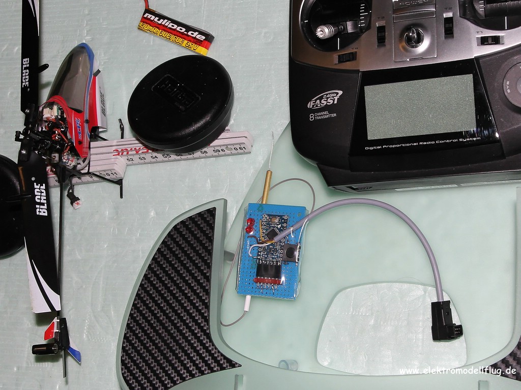

heute noch ein Modul für ne Futaba T8 gebraten, zuerst zwei Lötstellen vergessen, danach gings auf
Anhieb 8) ( man sollte die Drähte nicht nur durch lie Löcher schieben, sondern auch verlöten :oops: )
Test mit mcpx erfolgreich .

wollte mich mal bedenken bei den Machern und Vorreitern die uns das ermöglichen, den mCPX mit
einem adäquaten Sender (bei mir T8FG, als Zweitsender) fliegen zu können! Speziell auch dir Bernd,
der fleißig gestern Abend mit mir am "Braten" war. Nach zwei Bechern Kaffee und einigen Lekerlies
zappelte der mCPX willig den Befehlen des TX.
Man hat der jetzt eine Lebendigkeit, die ich so bisher noch nicht kannte. Meine Vermutung war vorher,
dass ich wohl demnächst den Motor wechseln müsse - weit gefehlt - das werde ich mir verkneifen
und erst einmal eine Einstellung finden, wo er wieder "beherrschbar" ist in der Luft!
THX Gerd
