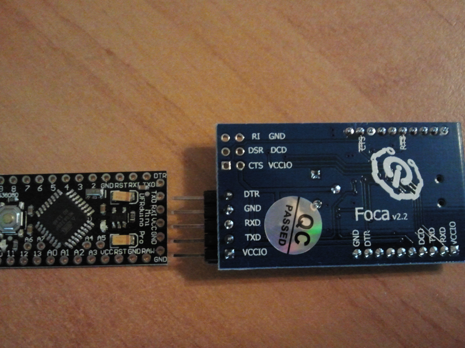

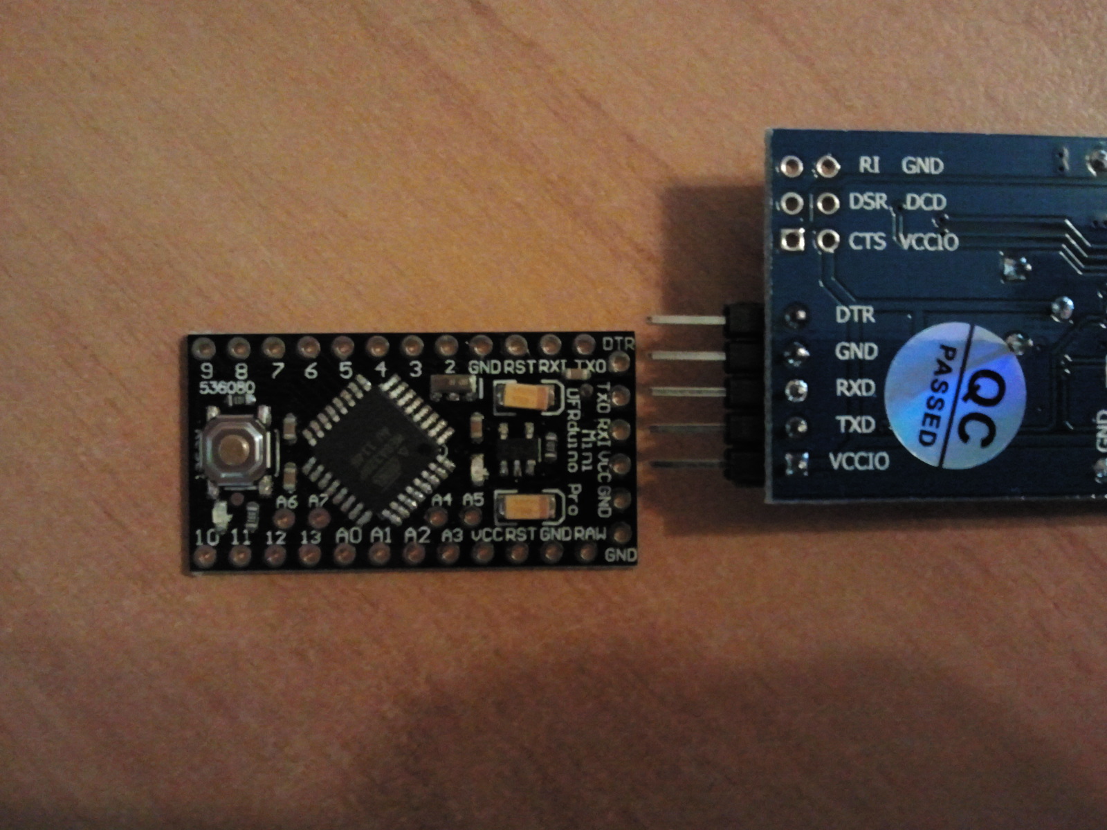

Ich füge einfach mal 2fotos ein
- 2012-07-25 18.47.14.jpg (515.96 KiB) 2072 mal betrachtet
- 2012-07-25 18.46.15.jpg (557.48 KiB) 2073 mal betrachtet
#784 Re: Eigenbau Spektrum Modul für Futaba T8
Das ist wohl keins für Arduinos...
C!
C!

#785 Re: Eigenbau Spektrum Modul für Futaba T8
naja, zumindest stehts inner Beschreibung
"Foca ist ein sehr universell einsetzbarer USB - Seriell Wandler mit einem FT232 Chip. Verwendbar mit allen Arduino Boards ohne USB/Seriell Interface (Arduino Pro, LilyPad, Colorduino etc) Auch für 3,3V Boards! (3,3V Stabi on Board). DTR Signal für Auto Reset.
Mit Xbee Sockel - ein XBee Modul kann direkt aufgesteckt werden!
Anschluss für ICSP Header vorhanden.
Umschaltung 5V 3.3V per Schiebeschalter. "
ich werds sehen wenn ich mir nen Adapter gebastelt habe!

#786 Re: Eigenbau Spektrum Modul für Futaba T8
klar ist das für den Arduino auch geeignet, aber es gibt da eben keinen Standard, ist ja kein großes Ding einen Adapter zu bauen.

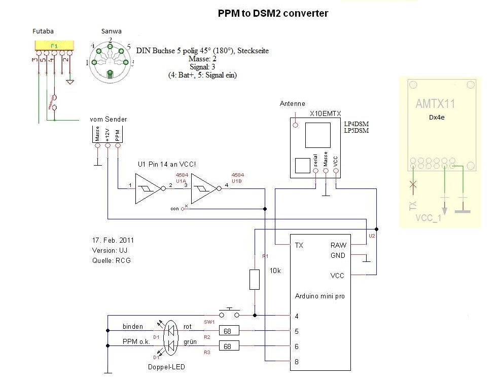

Nun zum unerfreulichen Teil - Binding hat zwar funktioniert, nur tritt das selbe Problem wie bei Hardy auf ("Zucken und die stark verzögerten Ansprechzeiten der Servos").
Weiters bekomm ich den Kleinen nicht mehr aus dem Throttle-Hold raus...
Funke: Sanwa RDS8000 - PPM-signal invertiert (Schaltplan anbei, Zusammengebastelt aus Infos von Didi und Jürgen - Danke!!)
SW: Arduino 0023
Source: PPMtoDSM
Ich hoffe es hat jemand einen Tip für mich wie ich das hinbekomme - sonst bleibt der neue mCPx wegen geschlachteter Dx4e leider dauerhaft am Boden...
SW: Arduino 0023
Source: PPMtoDSM

#793 Re: Eigenbau Spektrum Modul für Futaba T8
Ich habe den gleichen FTDI. Der funktioniert problemlos, allerdings muss man sich einen Adapter dengeln. Achtung, du kannst bei dem zwischen 3,3 und 5V umschalten, also die rcichtige Spannung für deinen Arduino wählen.crazy25814 hat geschrieben:Ich füge einfach mal 2fotos ein
