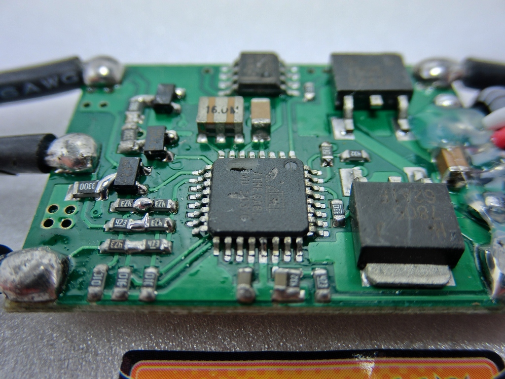

Habe eine Frage, geht dieses Board zu flashen da es nicht so aussieht wie in der Liste die ich ganz am Anfang gefunden habe.
Regler ist ein HobbyKing SS HK-30A ESC
Chip Amtel AU1037G
Würde mich freuen wenn es mit meinem Regler geht.
Chip Amtel AU1037G

Hi Raptor-Spy ich würde sagen Nein.
HK-SS30A 25 Atmega no yes P/N tp.hex link link Non programmable version
LG
Markus
LG
Markus
