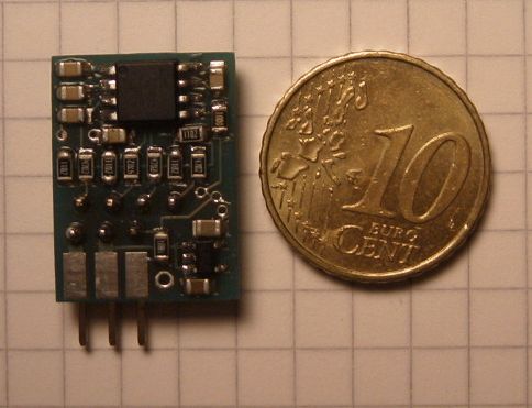

Angefangen hat es 2008 mit diesem kleinen Lipo-Saver/Sensor mit Abregelung für 2 bis 3(4) Zellen, der alternativ auch optisch (BlitzLED) signalisieren kann.
