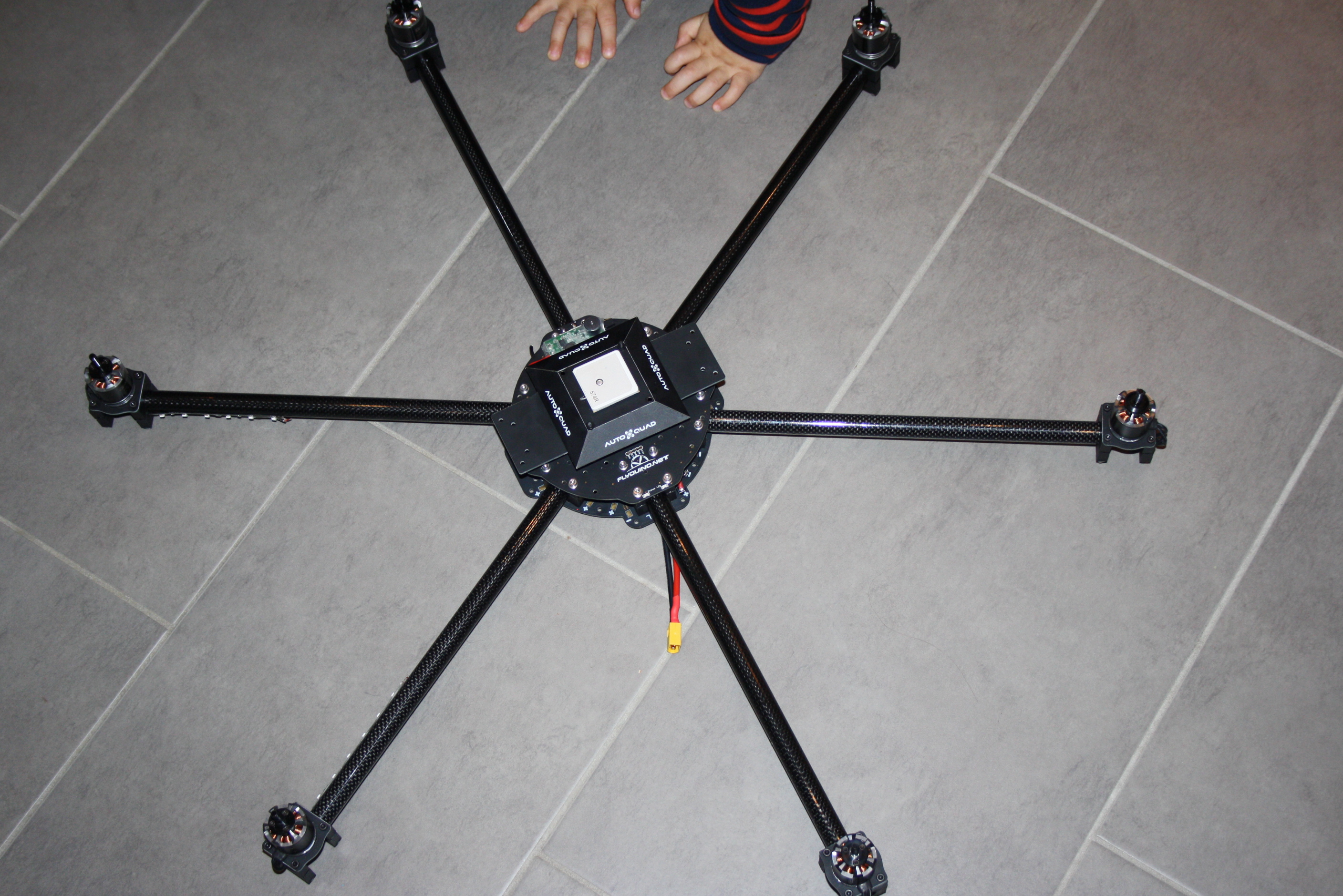

Ja die neue FCP ist sehr stabil und die grossen Schellenhalter werden mit einem Pin fixiert bevor es ans verschrauben geht. Auf der oberen Plate ist auch das Schema für die versch Typen aufgedruckt. So kann man die schellen auf beide anstecken bevor man sie zusammenbaut.
Die untere Plate hat wieder den Stromverteiler mit goldbelegten Lötkontakten. Die obere verschiedene Leds zum GPS FIX und Status . Incl der LED Treiber. Felix wird darauf noch näher eingehn. Ist auch eher für die Wii Geschichte gedacht als für den Autoquad. Evtl kann man die aber trotzdem nutzen. Auch die äusseren Motorhalteschellen sind in den Dimensionen grösser geworden.
Die eigentlich für den Accu gedachte Platte hab ich nach oben verbannt . Fand das irgendwie mal witzig als RX abdeckung. Evtl kommt sie auch wieder nach unten. Sie dient ja nicht nur der Accu aufnahme sondern auch zum befestigen des Gimbals.
Durchmesser ist 14cm und an den verbreiterten Ecken für Accu platte 15.5 cm.

Wo versteckt ihr nur immer eure ESCs??? Ich versuch seit ner Stunde ne optimale Einbauposition für die 25A zu finden und die FCP hat immerhin 18cm Durchmesser... keine Chance... :cry:

Bei der FCP-HL wirste weniger Probleme haben, der Abstand zwischen den Plates ist größer - da kannst du die quer-hochkant zwischen die Arme reinschieben

Deine 25a ESC passen gggaaannz knap schräg rein wenn du die Schellen leicht abfeilst :wink: hatte ich auch so und ging einwandfrei!
Bei der HL geht es einfacher da der Abstand der beiden plates zueinander größer ist .
Ich bin am überlegen die ESC an die Motoren zu setzen um sie als Evtl Störquelle wegzubekommen .

Nico, da würde es sich doch geradezu für anbieten, nen Satz Motor-Schellen von der FCP v1 zu nehmen - als Träger für die ESCs in Verbindung mit den Mountplates für die großen Motoren wie die 3506 ( rechteckiges Format ). Müßte doch prima passen. Und da die kein Gewicht tragen müssen reichen Nylonschrauben. Wäre doch vielleicht ne Überlegung wert

Bleibt jur die Frage ob es schadet die Stromleitungen so lang zu machen??!! meine da mal was gelesen zu haben. Ich müsste sie ja auch rückwärts zum armende fuhren um sie durch das Rohr zu kriegen, oder aber Loch ins Rohr.
Aber Schellen und nylonschrauben sind echt guter Ansatz danke!
...Zahnfee....
#68 Re: AutoQuad Erfahrungsbericht
Ich würde das mit den Stromleitungen einfach durch eine zusätzliche Schelle lösen, auf der ich einen Abschnitt GFK / CFK als Klemmplatte noch draufsetze mit der die Leitungen in Position gehalten werden, und am Übergang zu den Centerplates dann an die Connector-Flächen löten. Kein Umweg durch die Rohre, unnötige Kabellänge. Und so wäre die Länge kurz genug um den EInsatz zusätzlicher Elkos zu vermeiden ( zur Impulslastkompensation bei langen Kabelwegen wären die sonst erforderlich ). Evtl. ginge es sogar, die Schellen an einer Stelle etwas mit nem Dremel auszunehmen. Das aller einfachste wären aber 2mm Kabelbinder in schwarz - drum und fertich, Verschluß nach unten, stört keine Optik, ist auf CFK-Rohr fast unsichtbar und wiegt so gut wie nix.
