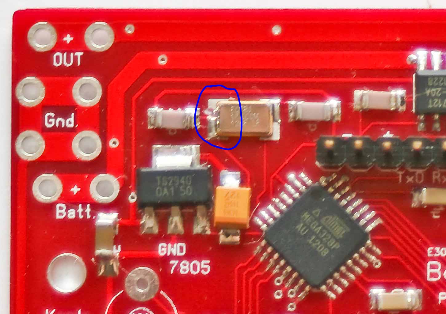

erledigt - Das Bild zeigt den Bereich den man besser nicht nachlöten sollte ( Blau eingekreist ). Die obere Hälfte des umrandeten Lötpads darf nicht mit der unteren Hälfte verbunden sein. Die Maßnahme war erforderlich, weil die anfangs verwendeten Quarze nichtmehr lieferbar waren. Die hatten nur 2 Anschlüsse ( Dunkelgraues Keramikgehäuse ), die mit Metallabdeckung haben 4 Anschlüsse - und wenn da die linken gemeinsam auf dem Pad Kontakt haben hat man den Quarz kurzgeschlossen. Deshalb wurde das Pad durchgetrennt. Wenn da also kräftig nachgelötet wurde sollte man - sofern entsprechend geübt - den Quarz entfernen , die Lötflächen vom Lot befreien und den Quarz neu auflöten - und sinnvollerweise die obere Hälfte des gezeigten Pads nicht verlöten, dann ist man die Sorge auch wieder los.
- DoNotSolder.jpg (612.23 KiB) 2350 mal betrachtet
Was auch passieren kann : Lot drauf bis man die Metallabdeckung mit verlötet hat. Hier ist wirklich extrem sparsam mit Lot umzugehen !!
Bei der schwarzen Platine ( ab 07.12.12 ) wurde das Layout dahingehend korrigiert und ein 4er Pad für den Quarz vorgesehen, die obere Hälfte kann nicht mehr mit der unteren verbunden werden. Betrifft daher nur die rote Ausführung.
