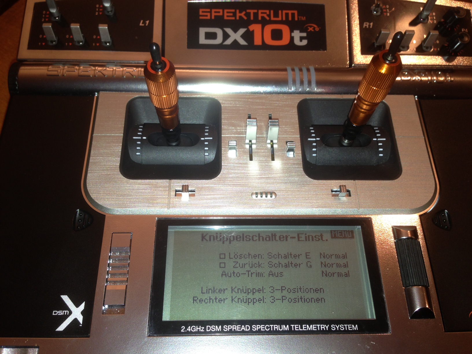

Ja, auch ich hab´s getan
War ein kleiner Schritt für die Flieger, aber ein großer Schritt für mich. Ich habe meine DX10t auf den 3-Wege-Knüppleschalter umgebaut und das Software update aufgespielt.
Bei dem Knüppelumbau habe ich aber den leichten Weg gewählt, d.h. ich habe die Originalknüppel abgerupft, die Kabel ein wenig verlängert und an die 3 Wege Knüppel gelötet. Das hat natürlich zur Folge, dass der gesamte Umbau in ca. 15 min erledigt war und! ich –sollte ich jemals wieder die Originalknüppel haben wollen- die Funke zum Rücktausch einschicken muss. Aber egal was kommt, die Knüppel bleiben. Die Knüppel geben ein super Feeling und die Kippschalter sind einfach geeeenial. Ich habe auf den rechten Schalter die Flugzustände und auf den linken Schalter Autorotation gelegt. Das kann man natürlich handhaben wie man lustig ist. Die 3 Wege Schalter sind im Systemmenü unter „Knüppelschalter-Einstellungen“ zu aktivieren, in dem man die „3-Positionen“ auswählt. Die Schalter entsprechen dann „S“ linker Knüppel und „T“ rechter Knüppel.
Das wirklich wichtige ist aber, dass man die Funktion „Löschen“ und „Zurück“ auf die anderen Schalter frei legen kann. Dieser Funktionsverlust hatte mich bislang davon abgehalten, die anderen Knüppel zu installieren. Man muss sich aber daran gewöhnen, dass man den „Löschen-„Schalter nicht einfach los lässt, sondern ihn wieder zurück auf die Nullstellung bringt. Andernfalls lässt sich die Funke nicht mehr bedienen; ist quasi wie eine „Hold“-Funktion an technischen Geräten. Aber ganz ehrlich, diese „Einschränkung“ ist keine
Das Update an sich ist so unspektakulär und schnell installiert, dass man keine großen Worte verlieren muss. Die Löschung der Modellspeicher stellt für mich keine große Hürde dar. Ich fliege nur Heli mit Vstabi. Das Einzige aktive Tun in diesem Zusammenhang war also das Laden (Rückkopieren) der Modellspeicher und anschließend das Neu-Binden; Alles absolut ohne Probleme.
Horizon Hobby scheint fehlerfrei gearbeitet zu haben. Ich jedenfalls wurde mit keinem wie auch immer geartetem Problem konfrontiert. Daher also ein deutliches Lob von mir. Ich hatte allerdings noch nie Probleme mit meinen Spektrum Funken. Lediglich das Binden der DX8 an das Vstabi seiner Zeit hat 2 Versuche in Anspruch genommen. Aber die jetzige DX10 mit den 3 Wege-Knüppel-Schaltern ist grooooossartig!
Viel Spaß noch, spielt euch das update –falls noch nicht geschehen- drauf.

Danke für das Feedback, nu bei einem oder 2 Modellen hätte ich das auch sofort gemacht, ich muss 30 Modelle neu Binden und vor allem prüfen ob auch alles wirklich wieder 100% passt.
Ebenso Failsafe dann prüfen, ich hatte es schon mal bei einem Empfänger wo ich neu gebunden hatte und danach mal Failsave getestet hatte, dass diese Einstellungen durch das Binden? oder sonstirgendwie verloren gingen.
An das fehlen von Return und Delete gewöhnt man sich, einfach die Buchstaben bis Space blättern....
Was mir aber zwingend fehlt ist der Stromsensor in der Telemetrie, der funktionierte mit der Vorgängerversion nicht.
