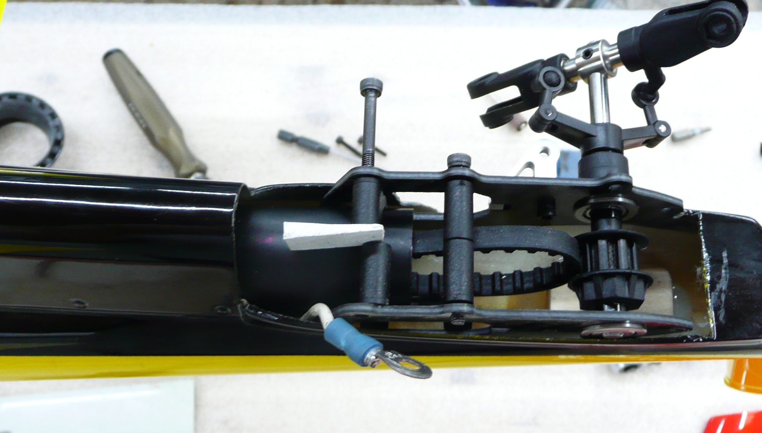

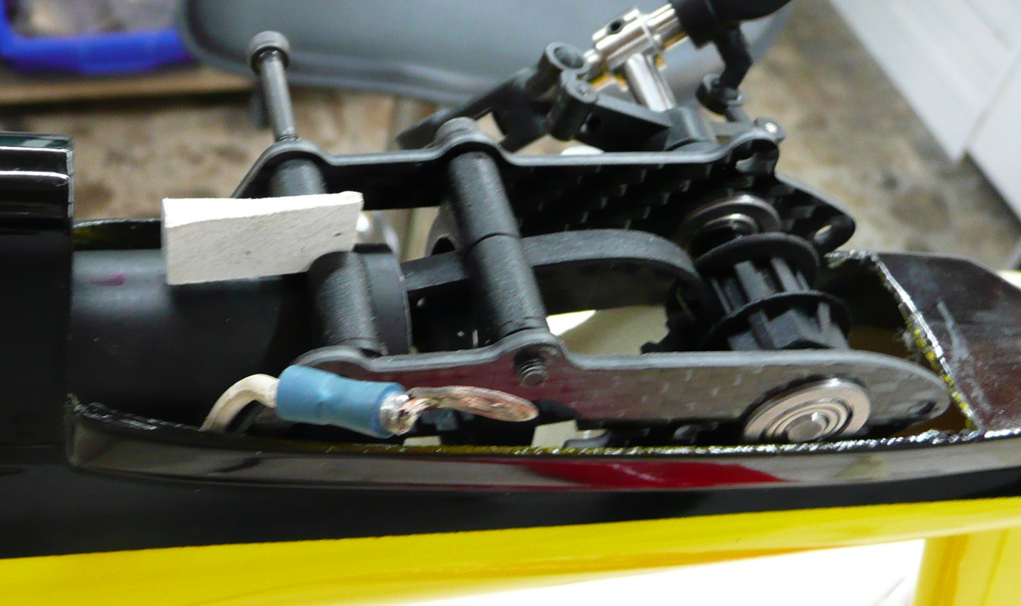

Bevor ich das Heckgetriebe vom Heckrohr abschraubte, habe ich mir die Position markiert. So kann ich das Heckgetreibe wieder an der gleichen Stelle montieren, wie ich es auf meinem Testbock montiert hatte. Das erleichtert mir die Ausrichtung und die richtige Riemenspannung!
Das linke Seitenteil des Heckgetriebes, in welches normalerweise die Seitenfinne mit eingearbeitet ist, tauschen wir gegen ein rechtes Seitenteil aus. Beide Seitenteile sind identisch. Somit können wir ein Heckgetriebe ohne Seitenfinne aufbauen. Wie schon weiter oben beschrieben, bietet die Helicoptermanufaktur einen Logo 600 Teilesatz für den Einbau in die AS350 an. In diesem Teilesatz liegen schon zwei rechte Seitenteile bei. Ich arbeite mit diesem Teilesatz von der helicoptermanufaktur. Wer mit einem originalen Bausatz von Mikado arbeitet, kann die Teile entweder austauschen oder die Finne mit der Dremel abschneiden.
Beim Heckgetriebe lockern wir zunächst alle Verschraubungen, welche das Getriebe zusammen halten. Danach ziehen wir die beiden unteren Verschraubungen (die langen Schrauben, welche durch die Schellenhälften und die Seitenteile durchgehen) wieder fest an. Grund: Nach dem Einbau des Heckgetriebes kommen wir an diese Schrauben zum Festziehen nicht mehr ran. Oder man müsste Löcher ins GFK bohren um da dran zu kommen. Unschön und muss nicht sein.
Nun nutzen wir einen kleinen Keil (siehe Foto) um die Schellen oben zu spreizen. Hierdurch können wir das Heckgetriebe auf das Heckrohr aufschieben.
Wir schieben das Heckgetriebe auf, schrauben es jedoch noch nicht weiter fest.

Nun nutzen wir den gleichen Keil um das linke Seitenteil so weit aufzuspreizen, dass wir den Zahnriemen an der linken Seite über die Heckwelle legen können. Achtung: Riemen dabei nicht knicken und darauf achten dass die korrekte Drehrichung beibehalten wird. Im Bild seht Ihr das Endergebnis. Während diesem Manöver auch noch ein Bild zu machen, hätte einer fünften Hand bedarft :P
Nun könnenn wir das Heckgetriebe so weit auf das Heckrohr aufschieben, bis der Riemen vorne am Hauptriemenrad wieder soviel Spielraum hat, dass wir den Riemen auf das Hauptzahnrad wieder auflegen können. Die Einheit aus Rotorwelle/Hauptzahnrad/Hauptriemenrad wird nach oben geschoben. Die Rotorwelle mit Klemmring festgesetzt und die Schrauben von der Motorbefestigung wieder angezogen. Mit einer Ratsche und einem kurzen Imbuseinsatz geth das recht gut. Dabei auf das richtige Zahnflankenspiel achten. Naja, das Übliche halt. :mrgreen:
Nun kann man das Heckgetriebe ausrichten (wie beschrieben hatte ich mir dies vorher markiert) und die Riemenspannung einstellen. Die oberen langen Schrauben an den Schellen des Heckgetriebes werden festgezogen. Das Heckgetriebe sitzt nun fest auf dem Heckrohr.
