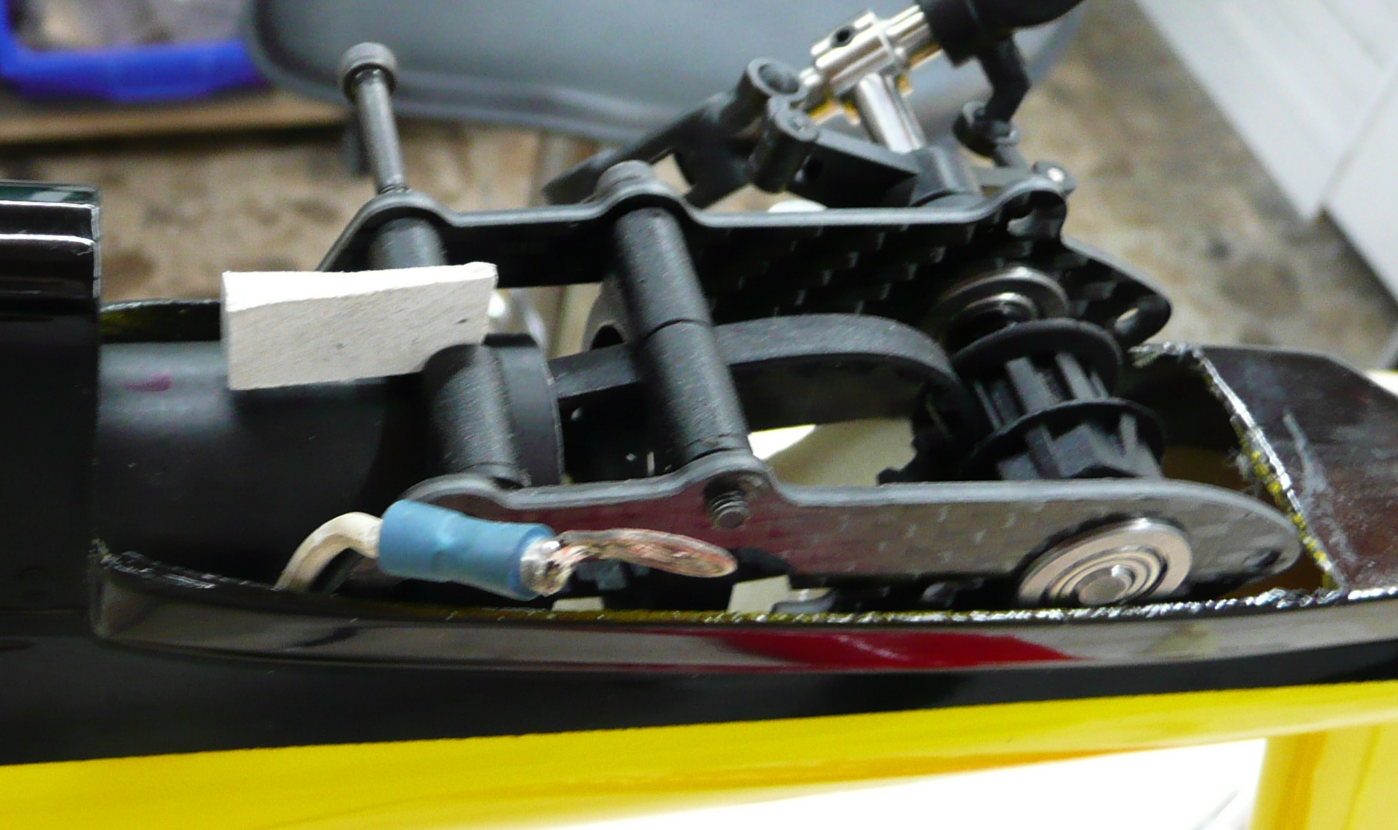

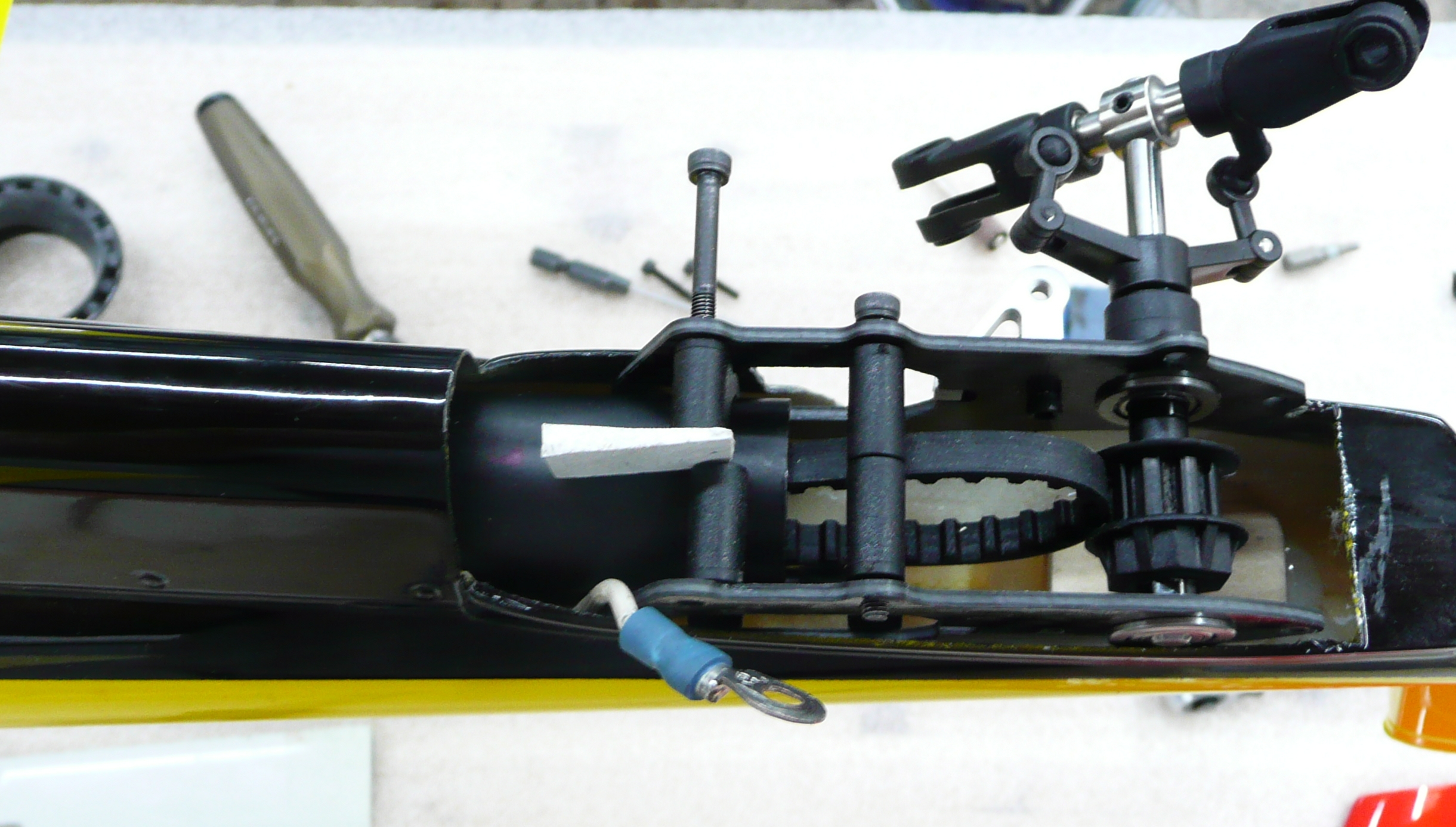

Beim Heckgetriebe lockern wir zunächst alle Verschraubungen, welche das Getriebe zusammen halten. Danach ziehen wir die beiden unteren Verschraubungen (die langen Schrauben, welche durch die Schellenhälften und die Seitenteile durchgehen) wieder fest an. Grund: Nach dem Einbau des Heckgetriebes kommen wir an diese Schrauben zum Festziehen nicht mehr ran. Oder man müsste Löcher ins GFK bohren um da dran zu kommen. Unschön und muss nicht sein.
Nun nutzen wir einen kleinen Keil (siehe Foto) um die Schellen oben zu spreizen. Hierdurch können wir das Heckgetriebe auf das Heckrohr aufschieben.
- P1050330.JPG (1.53 MiB) 4361 mal betrachtet
- P1050331.JPG (1.24 MiB) 4363 mal betrachtet
Wir schieben das Heckgetriebe auf, schrauben es jedoch noch nicht weiter fest.
