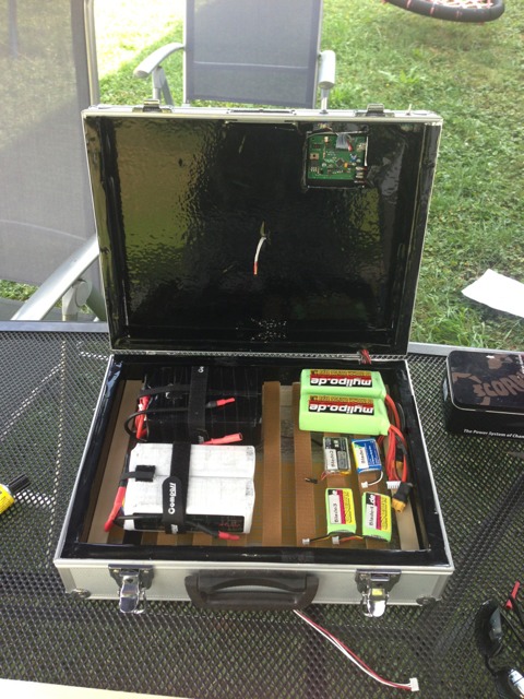

Habe meine auch etwas umgebaut, da ich durch das viel Alu mir schon einen Kurzschluss eingeholt habe.
Vorher: Nachher: Die Alu Dämmplatten wurden mit Klebefolie überzogen, und das Streckmetall habe ich gegen ein Holzgitter System, was mir aus Balsa Holzleisten zusammen geklebt habe.
Da mich schon immer gestört hat das mit die Akkus im Koffer verrutschen habe ich mir auf die Leisten Klettband geklebt. Bin jetzt echt zufrieden.

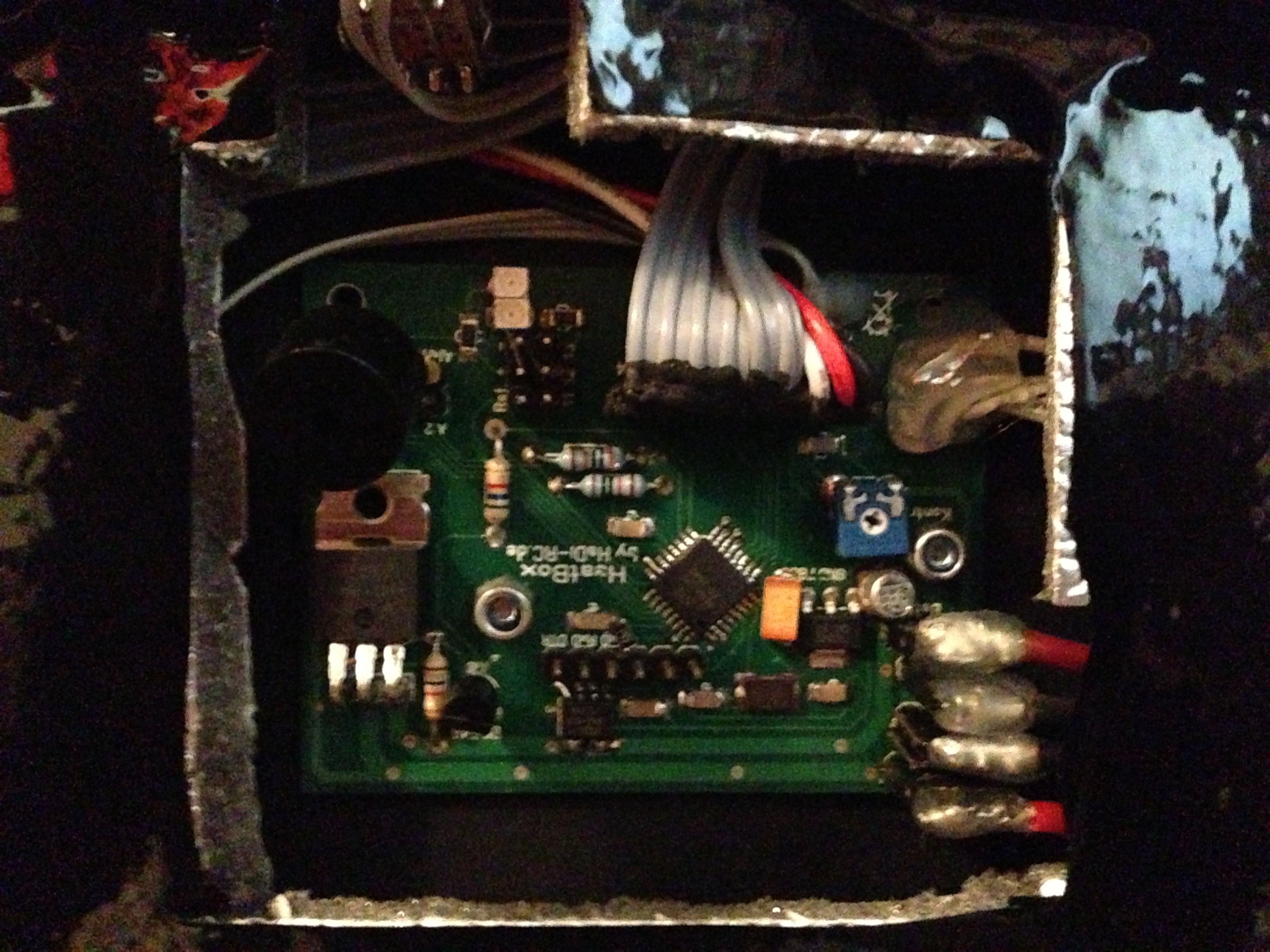

- Goldfussel
- Beiträge: 1337
- Registriert: 28.10.2006 00:54:01
- Wohnort: Wettenberg
#343 Re: HeatBox - intelligente Heizkoffersteuerung (Bausatz)
Hier mal ein Bild
- image.jpg (1.62 MiB) 1957 mal betrachtet
Gruß Fussel
Diabaolo - E700
Futaba T14 / IISI
Haetbox : -> HaDi-RC.de
Diabaolo - E700
Futaba T14 / IISI
#344 Re: HeatBox - intelligente Heizkoffersteuerung (Bausatz)
yep, sind 5,6 kOhm drin ( Der Widerstand rechts neben der Kühlfahne des Endstufen-FET mit der Farbkennung grün-blau-rot-gold). Den machste raus und machst dafür einen 1 kOhm ( 1/8 W max., da geht keine Leistung drüber) rein.
