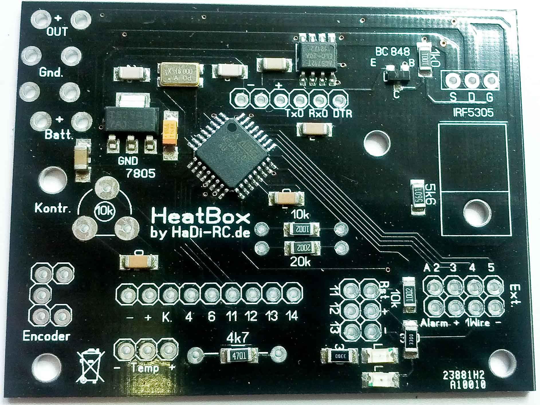

Der Pin der CPU ist schnell gefunden : schau mal am FTDI-Port, da sitz ein kleiner Keramik-Kondensator drunter (quer), der führt an den Pin der CPU
#354 Re: HeatBox - intelligente Heizkoffersteuerung (Bausatz)
Hab jetzt grad mal geguckt seh da nixCrizz hat geschrieben:Der Pin der CPU ist schnell gefunden : schau mal am FTDI-Port, da sitz ein kleiner Keramik-Kondensator drunter (quer), der führt an den Pin der CPU

#355 Re: HeatBox - intelligente Heizkoffersteuerung (Bausatz)
ist der der im Bild direkt unter TX / RX sitzt . Der leiterbahn folgen und den Pin am IC nachlöten. ebenso die Pins die mit vom Quarz an die CPU führen, ist das silberne Ding links oben wo "16.000" draufsteht. ( Bitte nur an der CPU löten )

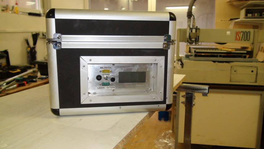

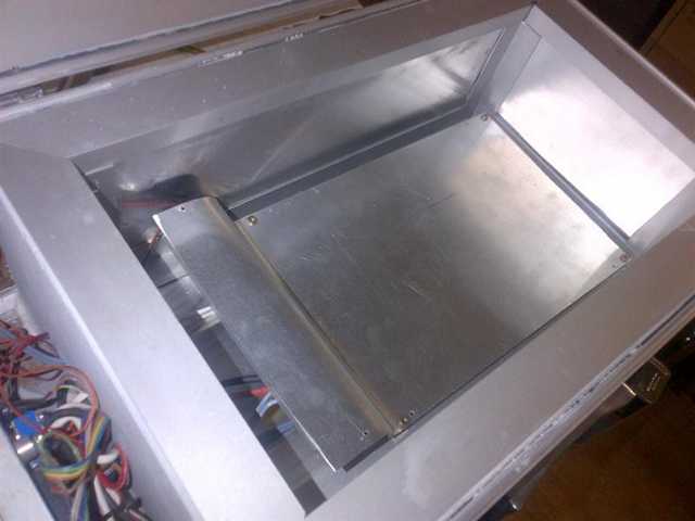

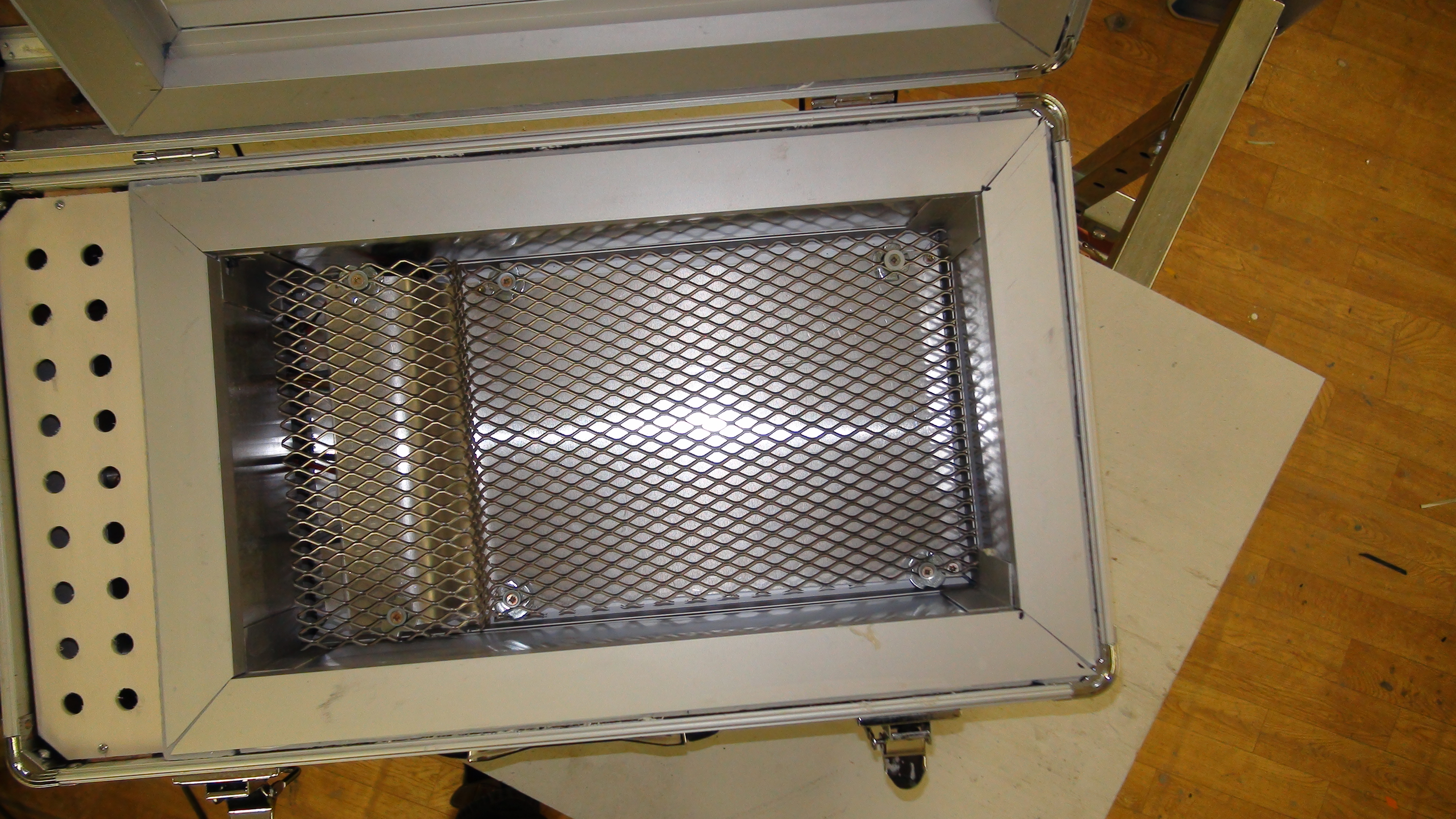

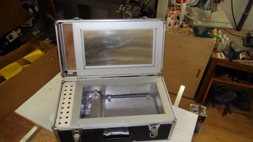

hier auch mein Heizkoffer.
Technische Daten bzw. verwendetes Material:
bisher wirklich ein toller Produkt. Als sehr sinnvoll und nützlich hat sich für mich der Timer herausgestellt. So kann ich schon am Abend für den nächsten Morgen einstellen, dass die Lipos schon mind. 1 h vor dem Fliegen aufgewärmt werden. Auch wenn ich unter der Woche nur in der Mittagspause fliege, kann ich im Auto die Lipos schon vorheizen....einfach am Morgen einstellen und zu Mittag sind die Lipos richtig vorgewärmt, da ich ja einstellen kann, dass in 3 h mit dem Heizen begonnen werden kann.
Die Temperatur wird gut erreicht, dauert zwar fast eine 3/4 h, macht aber mit dem Timer ja nichts. Das geht aber nur, weil ich den Koffer aus Sicherheitsgründen "weitgehend feuersicher" gemacht habe. Lt. Hafner halten die Platten über 600 Grad, dann auch noch das Alu und außerdem kommt ja relativ wenig Luft rein, müsste also wirklich sicher sein.
Werde mir demnächst mit der hadi Elektronik auch noch meinen Sender aufheizen......Gehäuse aus Depron/XPS-Platte und innen die Heizung von Hadi....:::-). Werde davon noch berichten.
Hier die Fotos vom Koffer.
mfg Liezenblau
[img]D:\Users\Karl%20Hofer\Pictures\2013\Heizkoffer\Neuer%20Ordner[/img]
- Elektronik Hadi mit Lüfter und Heizfolie
Koffer für ca. 5 10S Lipos a 5000 mAh und 2 kleine Empfängerakkus
Isolierung Kaminisolierung vom Hafner, ist relativ leicht und brandbeständig, somit sind die Lipos auch ziemlich sicher im Koffer
Auskleidung der Isolierung mit Alu und Aluprofilen
Interner Lipoakku 8000 mAh (Umschaltung intern/extern mit 2 poligen Schalter)
Display und Schalter wurden "Schutzgründen" in den Koffer versenkt eingebaut. Auch damit nicht irrtümlich beim Verrutschen des Koffers im Auto die Heizung aus- oder eingeschaltet wird.
Heizfolie wurde auf Aluplatte mit Abstand zum Boden auf unterer Seite aufgeklebt
mfg Liezenblau
Interner Lipoakku 8000 mAh (Umschaltung intern/extern mit 2 poligen Schalter), Akku befindet sich im gesicherten Teil
Display und Schalter wurden aus "Schutzgründen" in den Koffer versenkt eingebaut. Auch damit nicht irrtümlich beim Verrutschen des Koffers im Auto die Heizung aus- oder eingeschaltet wird.
Nun zu den Erfahrungen:
bisher wirklich ein tolles Produkt. Als sehr sinnvoll und nützlich hat sich für mich der Timer herausgestellt. So kann ich schon am Abend für den nächsten Morgen einstellen, dass die Lipos schon mind. 1 h vor dem Fliegen aufgewärmt werden. Auch wenn ich unter der Woche nur in der Mittagspause fliege, kann ich im Auto die Lipos schon vorheizen....einfach am Morgen einstellen und zu Mittag sind die Lipos richtig vorgewärmt, da ich ja einstellen kann, dass in z.B. in 3 h mit dem Heizen begonnen werden kann.
Die Temperatur wird gut erreicht, dauert zwar fast eine 3/4 h, macht aber mit dem Timer ja nichts. Das geht aber nur, weil ich den Koffer aus Sicherheitsgründen "weitgehend feuersicher" gemacht habe und so auch im Auto heizen kann bzw. die Akkus schon vorher in den Koffer gelegt werden können. Lt. Hafner halten die Platten über 600 Grad, dann auch noch das Alu und außerdem kommt ja relativ wenig Luft rein, müsste also wirklich sicher sein.
Werde mir demnächst mit der Hadi Elektronik auch noch meinen Sender aufheizen......Gehäuse aus Depron/XPS-Platten und innen die Heizung von Hadi....:::-). Werde davon noch berichten.
mfg Liezenblau
mfg Liezenblau
