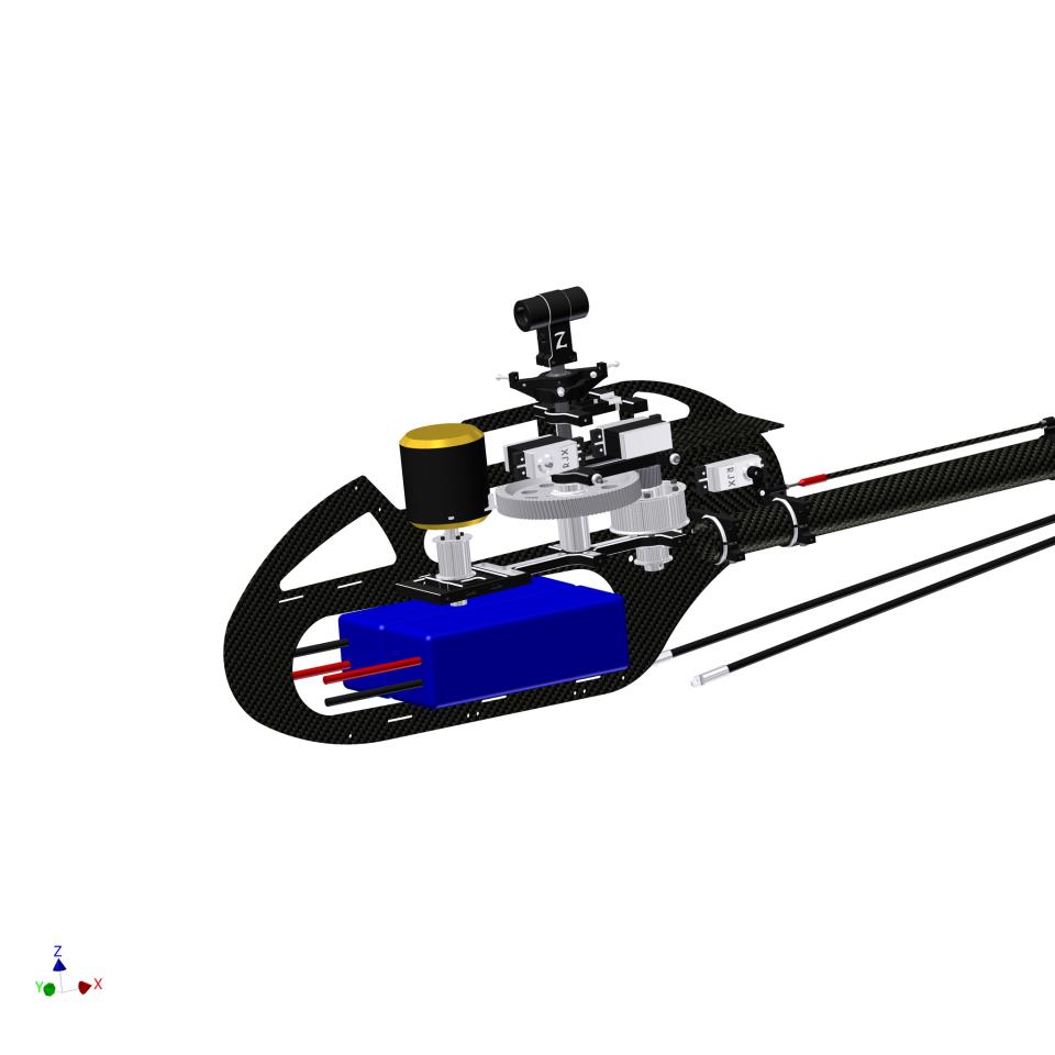

um Gewicht zu sparen und um bei den Akkus noch flexibler zu sein wurde nochmals im CAD gespielt. Diskussion und Vorschläge sind ausdrücklich erwünscht! :D
Grüßle und schönen Sonntag!
David

David Tobias hat geschrieben:Guten Morgen,
David
2x 6S Lipos nebeneinander: bei dieser Anordnung könnte es interessant sein den Motor in X um 180° zu drehen. Dann den Motor weiter Richtung HRW. Somit wird der 15er HTD Riemen ein guten Stück kürzer! Lipo würde wiederum näher zur Rotorebene wandern.
Nur mal so mein Gedanke
Ich versteh nicht warum die schweren Lipos immer Unten liegen müssen? Ist doch kein Rennwagen! Ich würde Lipos lieber nach oben zum Rotorkreis schieben und die Ganze leichte Elektronik nach unten schaffen!
Edit: den Heckriemenspanner mit den Federn am Heck würde ich lassen. Versuch den Spanner lieber vorne einzubauen!
Oder einfach wie ich, das Heckrohr mit Stellschrauben Einstellbar machen! Ich hab so nicht mehr das Problem, das Rohr zu ziehen und gleichzeitig die Klemmschrauben anzuziehen...! Dazu sollte das Heckservo aber dann fest am Heckrohr sitzen Bsp. Protos! Bei meinem 550er muss ich den Riemen nie Nachspannen beim 700er würde es vielleicht schon Sinn machen!
