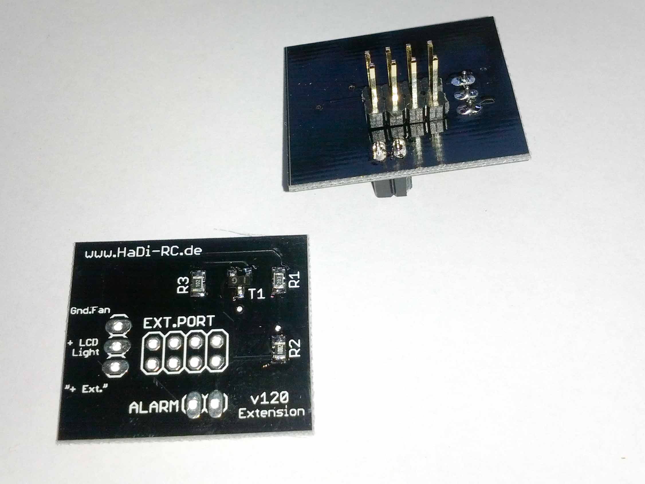

Das Extension-Board macht erst einige Dinge möglich die wir vorher nicht vorgesehen hatten - aber auf Wunsch von "euch" nachträglich eingeflossen sind.
Die Erkennung einer externen Versorgung ist zum Beispiel so etwas. Auf der Erweiterungsplatine sind die dafür nötigen Bautile untergebracht.

Kann man in das Extension Board an den Ecken Löcher bohren? Ich würde gerne das Board neben der Platine montieren und nicht darauf, da die Bauhöhe in meinem Koffer relativ begrenzt sein wird. Die Löcher sollen dann für die Befestigung an den Abstandshaltern sein.
#423 Re: HeatBox - intelligente Heizkoffersteuerung (Bausatz)
kommt drauf an wie exakt du bohren kannst. Du kannst die v120 auch mit der Stiftleiste direkt einlöten, spart nochmal paar mm. Sollte der ISP bestückt worden sein ( der 6-polige Anschluß ) dort die Stifte kürzen, der wird eh vom Anwender nicht gebraucht und ist nur für die Installation des Bootloaders, was hier gemacht wird.
Der Transistor ist auch kein Problem mehr was die Bauhöhe betrifft : die aktuelle Version ist komplett SMD-bestückt.
Und wenn man die Externen Leitungen direkt anlötet statt über Steckverbindungen zu gehen baut nach oben hin garnix mehr auf
