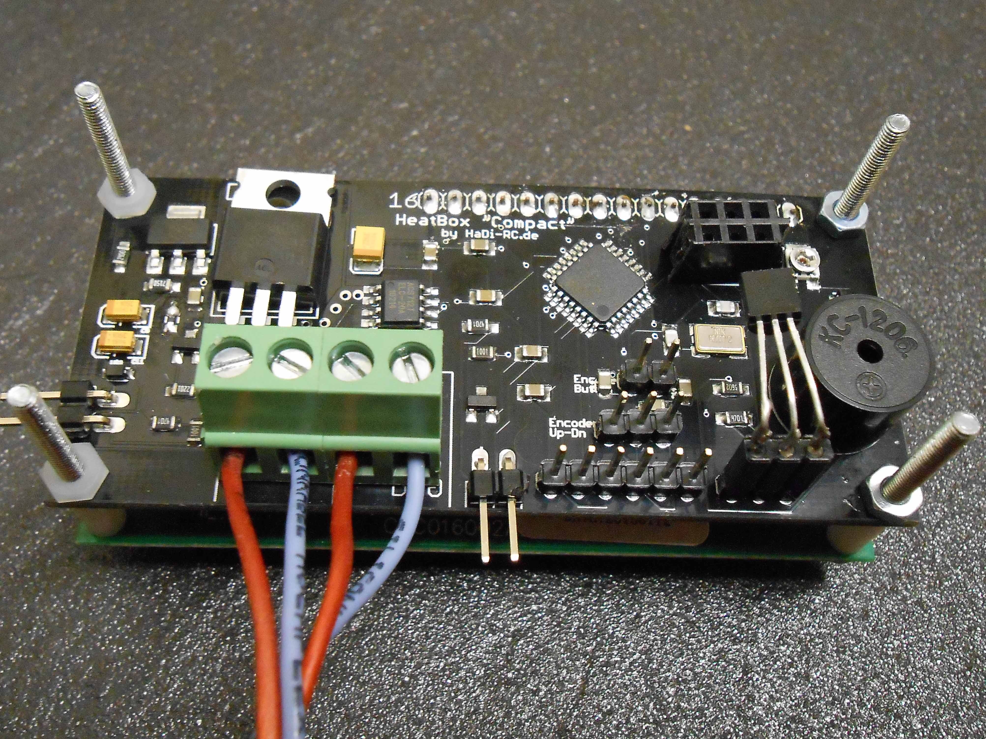

Und damit man schonmal einen kleinen Eindruck hat, hier mal ein Bild einer fertig montierten 2x16 "compact/24" HeatBox :
Und der Blick auf die Rückseite :
In der Firmware v1.4.0 sind - wie "t.f." shcon geschrieben hat - in erster Linie die Betriebsarten für die 24 V Option eingeflossen sind, es berührt nicht die Gesamt-Funktionalität der aktuellen Boxen die noch mit Firmware 1.3.0 laufen
Die neue Firmware war nötig, um die PWM der Endstufe bei der 24 V - Version entsprechend regeln zu können. Diese Option ermöglicht den Betrieb der HeatBox "compact/24" an einer beliebigen Spannung von 10 ..... 26 V, also PKW- wie LKW-Boardnetz, bei Nutzung von 12V Heizelementen.
Somit ist jetzt auch der Einsatz von 6s Lipo zur autarken Versorgung möglich ( z.b. mit 2x 3s 5000 mAh in Serie ).
Als besonderes Schmankerl ist bei der 24 V - Variante eine Option im Setup eingefügt, mit der die PWM im 24 V Betrieb in gewissen grenzen einstellbar ist. Diese Funktion dient vorrangig der Leistungs-Verbesserung bei der Verwendung von 36 W Heizfolien, da diese konstruktionsbedingt nicht so heiß werden wie 12 W Folien und eine größere Trägheit in der Temperatur-Entwicklung haben. Durch die Anhebung der PWM-Rate kann nun eine höhere Leistung aus den 36 W Folien herausgeholt werden ( NUR im 24 V Betrieb !! ) , und zwar ca. 15...20% , was die Aufheizzeit mit diesen Heizelementen deutlich verkürzt.
Hier sei deutlich darauf hingewiesen, das die Verwendung dieser Funktion und das Anheben der PWM ( 0 ..... + 20 ) auf eigene Gefahr erfolgt. Wir haben zwar den betrieb ausgiebig getestet und keine Nachteile oder Schäden an unseren 36 W Heizfolien feststellen können ; dies gitl aber lediglich für unsere Heizfolien und ist nicht unbedingt auf Heizelemente anderer Hersteller / Lieferanten übertragbar. In jedem Fall sollte mit der Änderung des Wertes mit Bedacht umgegangen werden und im Testlauf eine Überwachung der Oberflächentemperatur der Heizelemente mittels IR-Thermometer erfolgen bevor ein fester Wert dauerhaft abgespeichert wird.

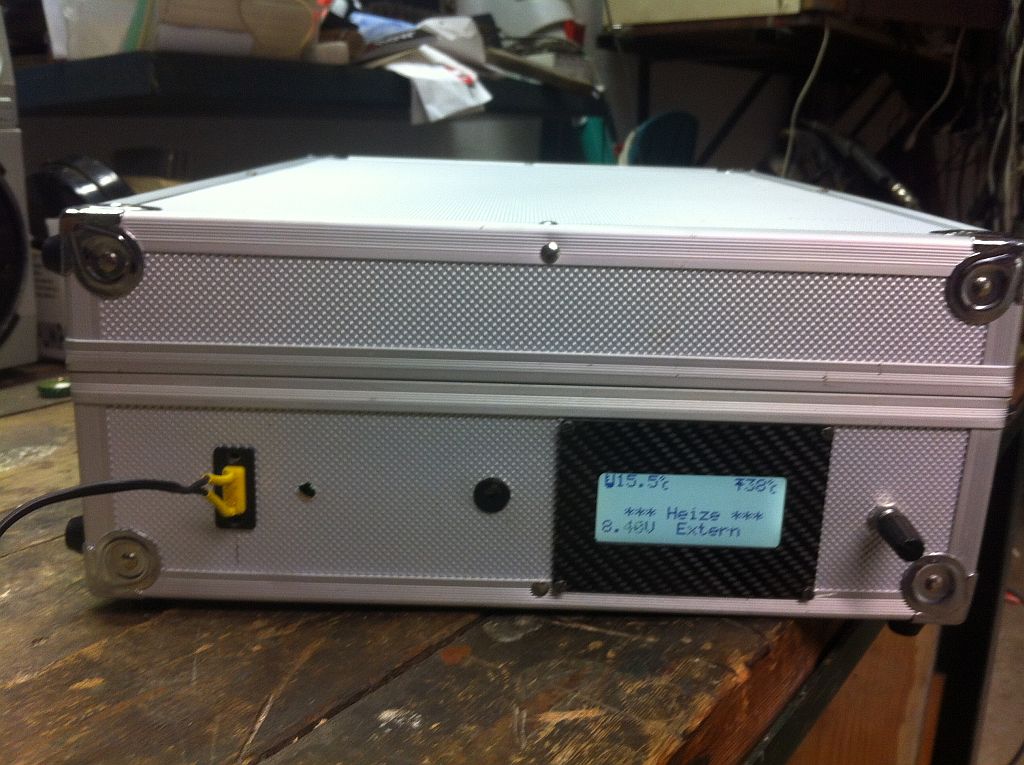

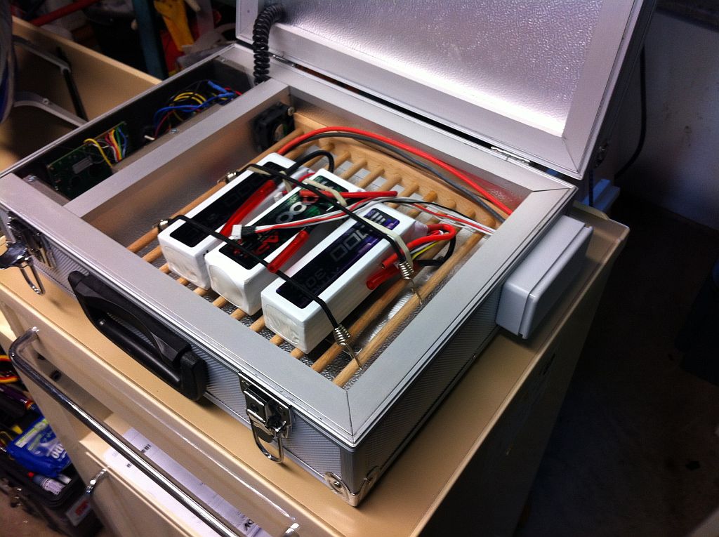

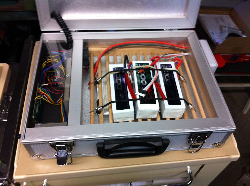

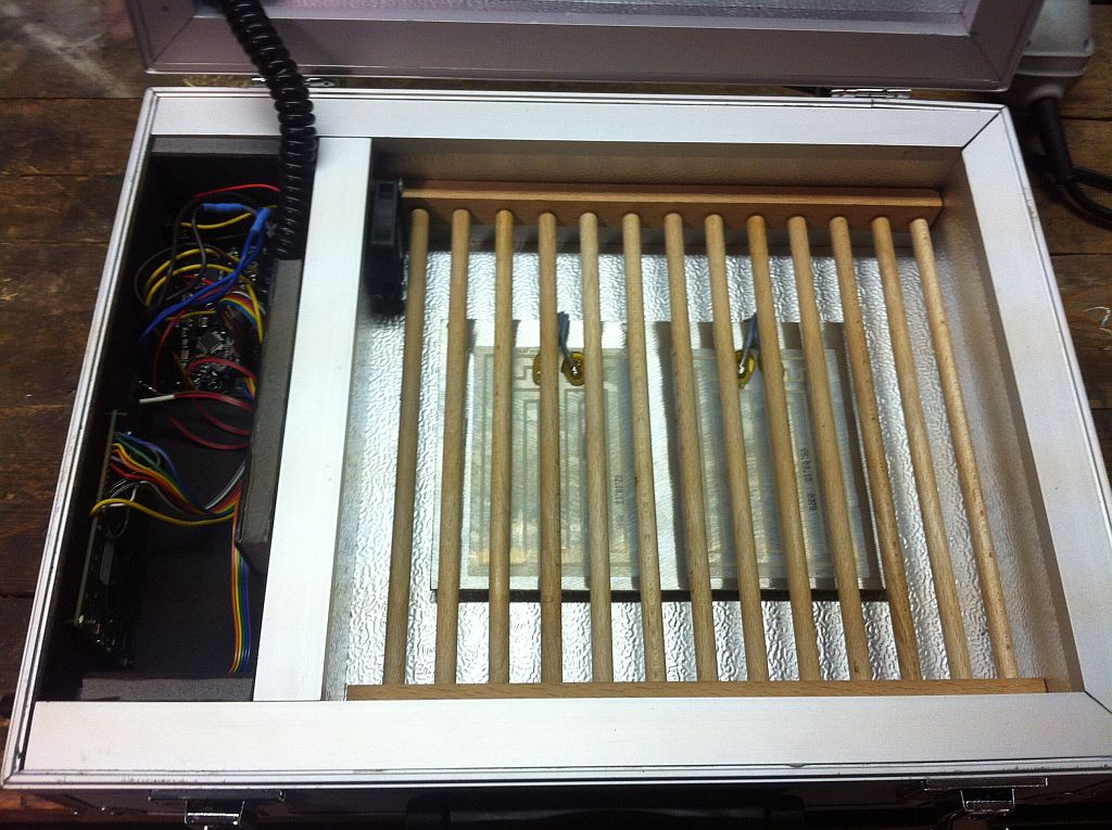

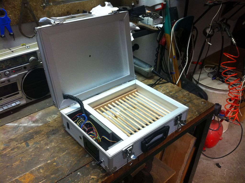

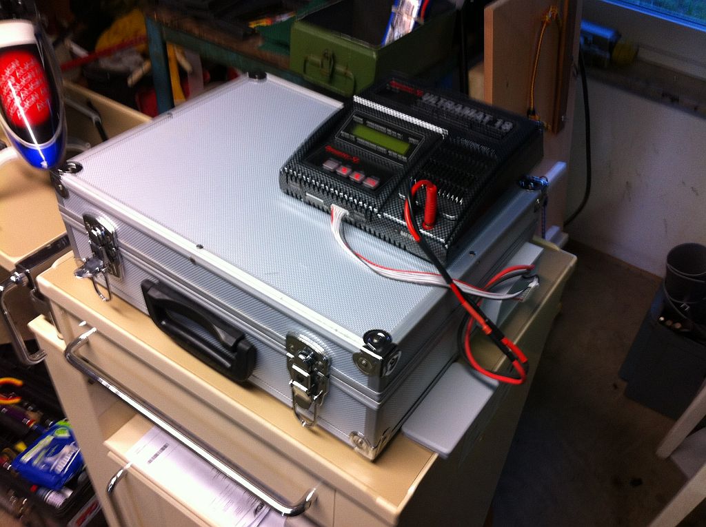

Mein Lipo-Wärmekoffer ist heute auch endlich fertig geworden, gerade der erste Probelauf nach endgültiger Fertigstellung im Hintergrund und es klappt.
Verwendet habe ich einen Baumarktkoffer, diesen entkernt und mit Isolierplatten 10 mm doppelt neu beplankt.
Als Elektronik habe ich mir die HeatBox eingebaut, warum soll man das Rad noch mal neu erfinden und besser geht es nicht
Damit ich die Lipos gleich mit im Heizkoffer laden kann habe ich Ladekabel und Balancerkabel mit reingelegt.
Hier noch ein paar Bilder vom Aufbau: Gruß Uwe

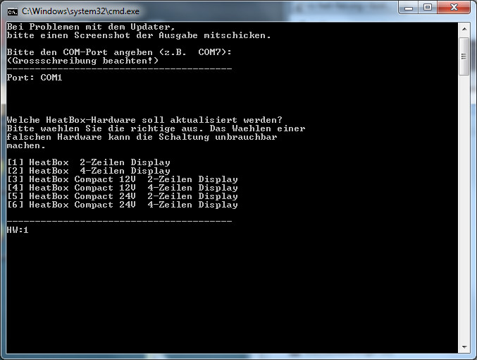

In Kürze gibt es wieder ein Software-Update für die HeatBox und die HeatBox Compact.
auf folgende Änderungen dürft ihr euch freuen:
Die Update-Datei wird es auf http://www.Ha-Di.de zum Download geben.
Es wird nur noch ein Updater geben und ihr habt dann beim Ausführen die Möglichkeit zu wählen, welche Hardware ihr habt (2 oder 4 Zeilen, 12V oder 24V-Version, etc)
Edit: Hier schon mal ein Bild vom neuen Updater.
Die Update-Files werden gerade noch ein mal alle getestet und dann gibt's den Download.

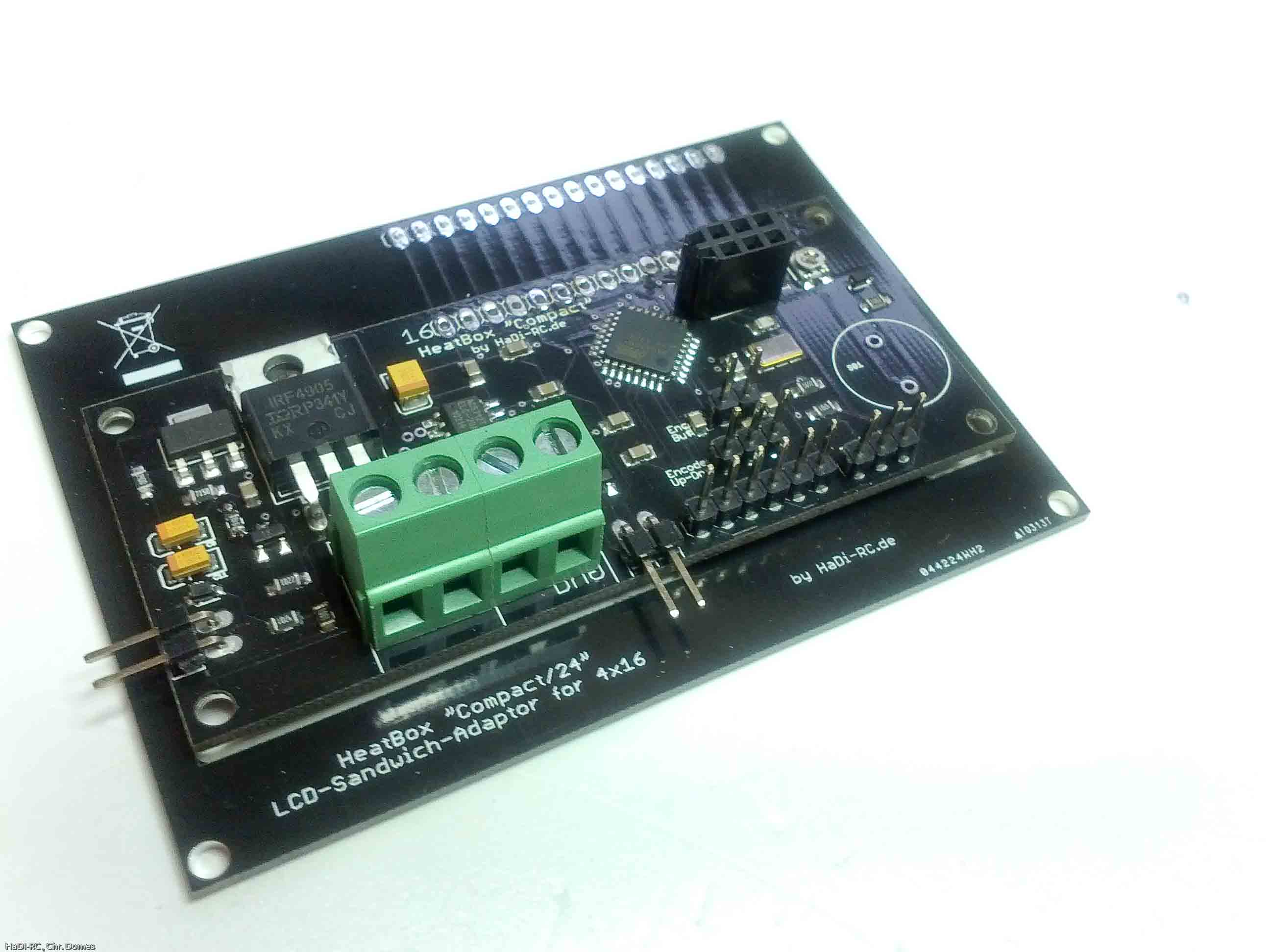

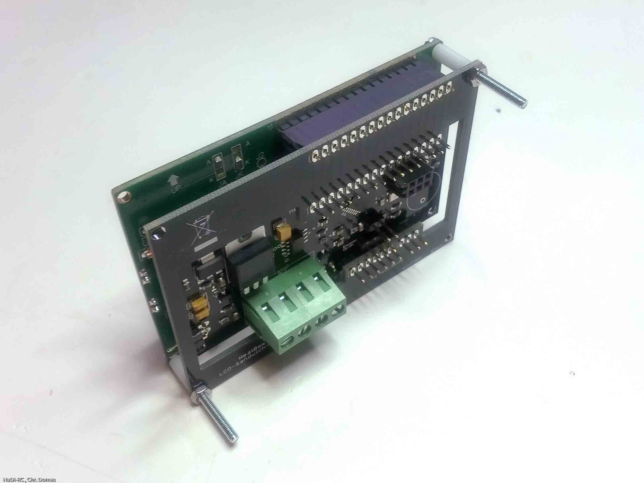

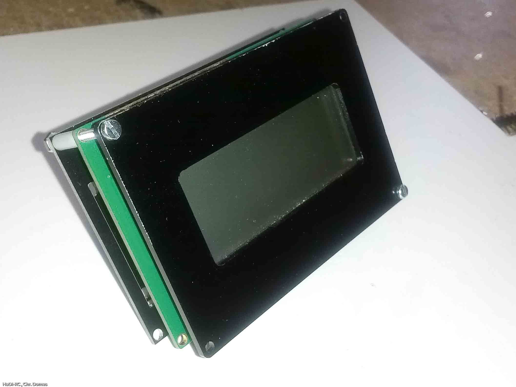

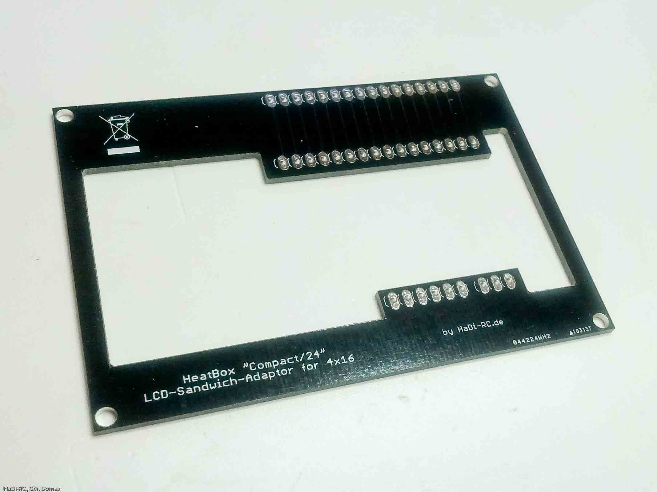

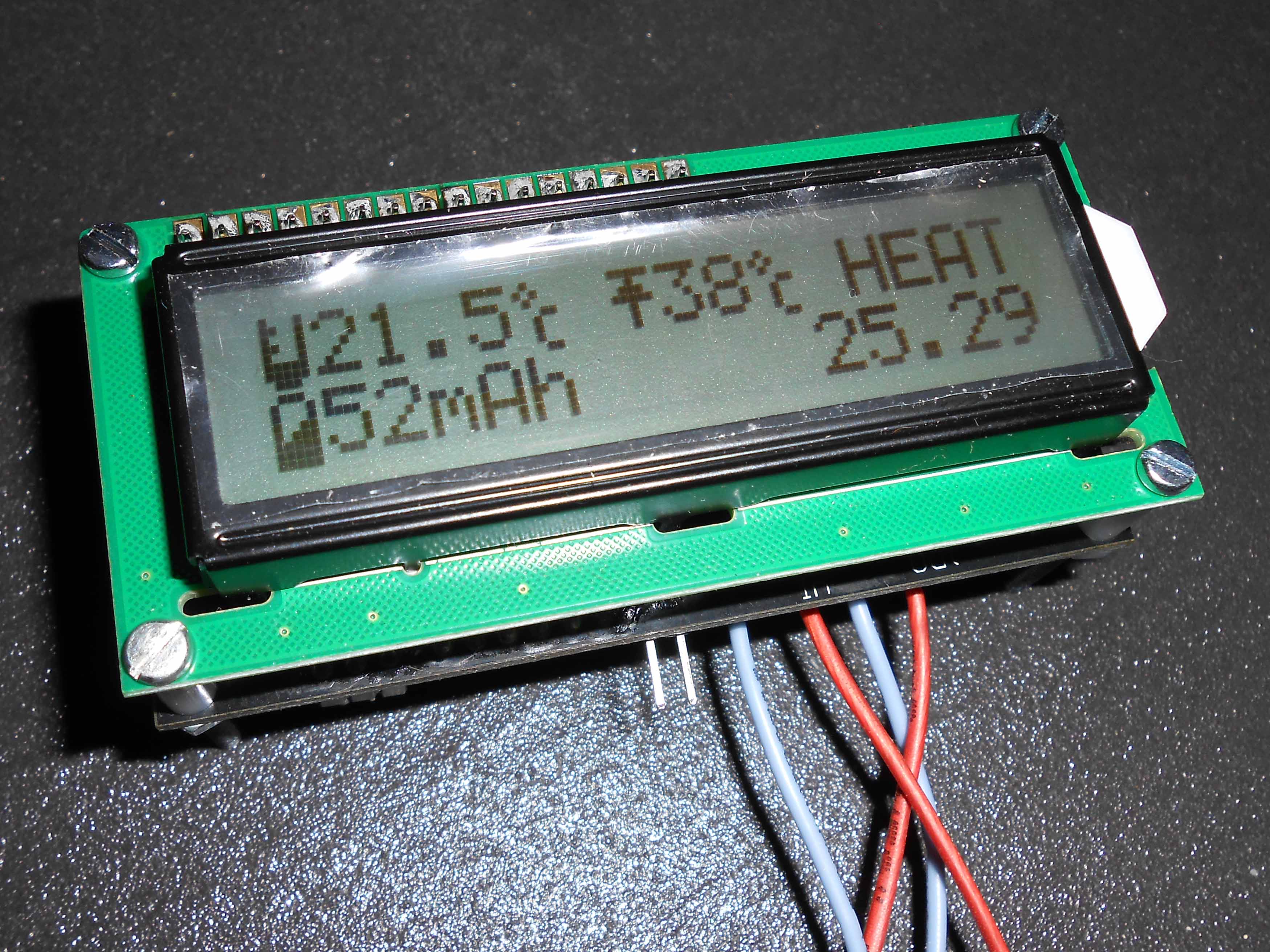

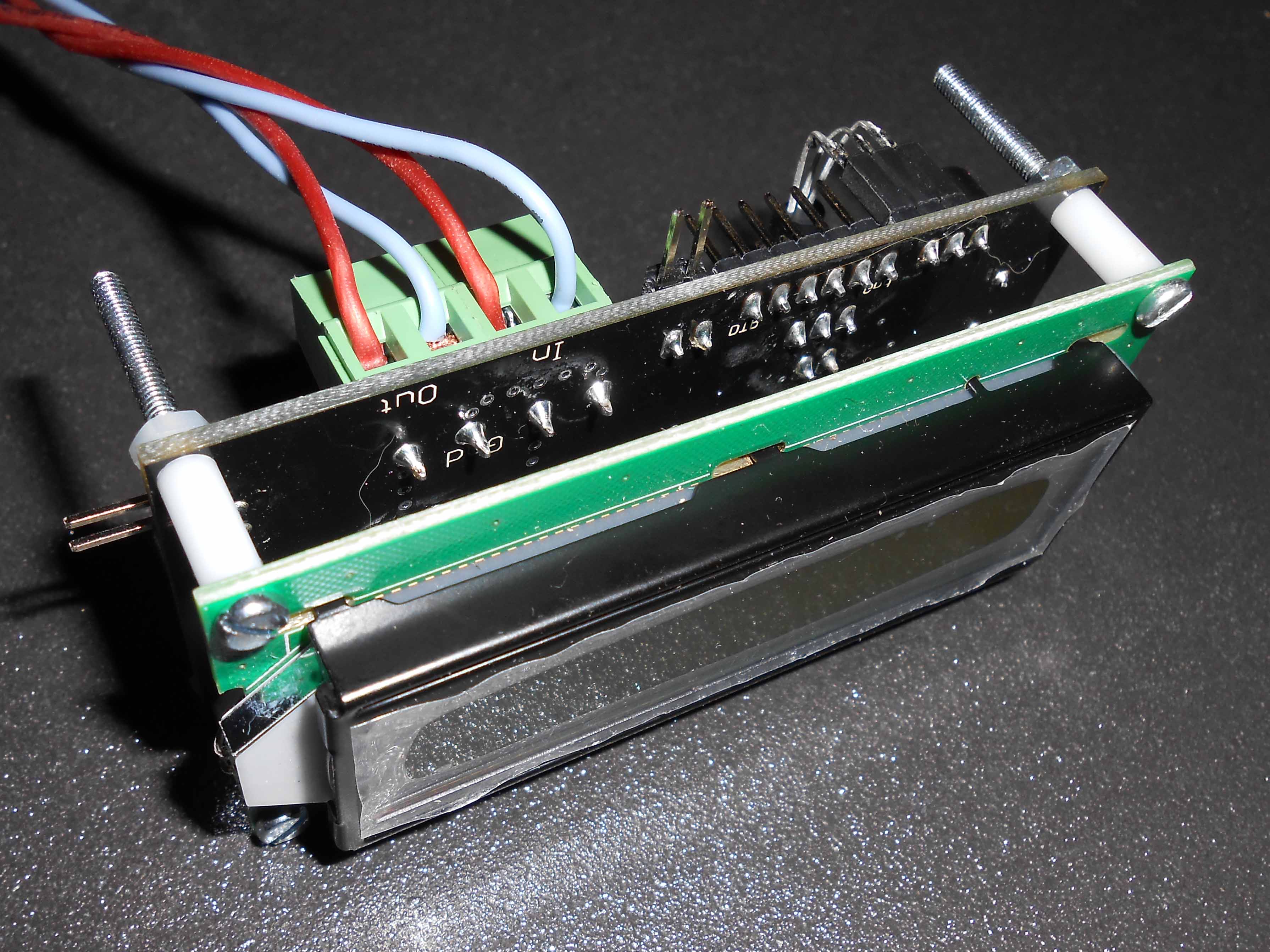

So, mal wieder Zeit für ein kurzes Update :
Da ja die "compact" so gestaltet war, das man das 2x16 Display direkt als Sandwich mit dem Display verbauen konnte (wie schon gezeigt), kam natürlich auch des öfteren die Frage auf, wie man das für das große 4x16 LCD lösen könnte, da es ja ein gänzlich anderes Format und Montagelochkreis hat.
Seit 03.02. kann ich nun endlich eine Adapterplatine anbieten, mit der dies möglich ist !
Die HeatBox-Platine wird zunächst mit dem Adapterboard verheiratet und anschließend per Steckverbindung mit dem Display verbunden. Die EInheit kann dann wie vom 2x16 bekannt montiert werden. Die HeatBox-Platine kann entweder von unten oder von oben mit der Adapterplatine verbunden werden, wichtig ist nur das die Display-Pins alle mit der Adapterplatine verlötet sind, die Lötaugen im Bereich des FTDI und Temp.-Sensors dienen nur einer optionalen zusätzlichen mechanischen Fixierung.
Da nicht jeder diese Montage präferiert sondern die HeatBox vom Display getrennt verbaut, wird der Adapter als optionales Zubehör angeboten.
Hier noch ein paar Bilder für besseres Verständnis - an einer Kurzanleitung arbeite ich noch
- Adapter_4x16-1.jpg (114.87 KiB) 1871 mal betrachtet
- Adapter-2.jpg (174.06 KiB) 1872 mal betrachtet
- Adapter-1.jpg (106.63 KiB) 1872 mal betrachtet
- Adapter-3.jpg (97.05 KiB) 1872 mal betrachtet
- Adapter-5.jpg (127.11 KiB) 1872 mal betrachtet
#493 Re: AW: HeatBox - intelligente Heizkoffersteuerung (Bausatz)
Sauberer geht's nicht mehr.
Sieht echt perfekt aus!
Super Crizz..
Super Crizz..
- el-dentiste
- Beiträge: 4526
- Registriert: 15.07.2005 20:11:39
- Wohnort: Erde
#494 Re: HeatBox - intelligente Heizkoffersteuerung (Bausatz)
moin
sieht echt gut aus Chris!
echt professionell.!
thump up
thump up
...Zahnfee....
#495 Re: HeatBox - intelligente Heizkoffersteuerung (Bausatz)
Hatte halt noch gefehlt, um das ganze einfach und trotzdem vernünftig in der kompletten Ausfertigung zu halten.
