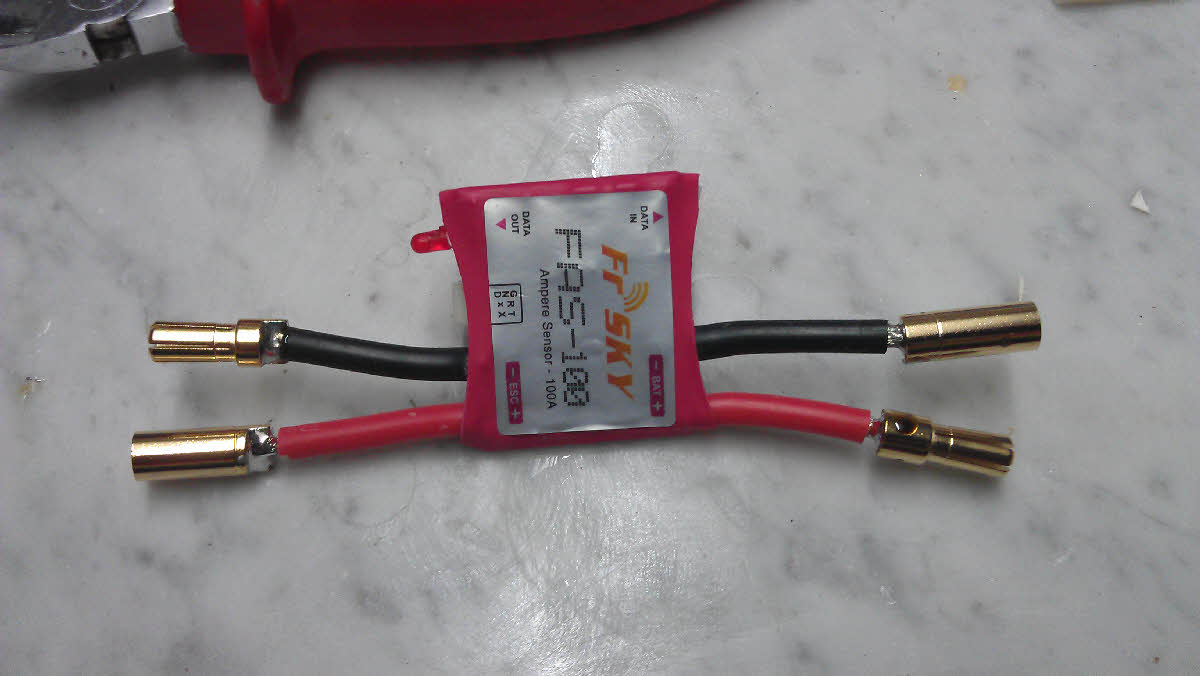

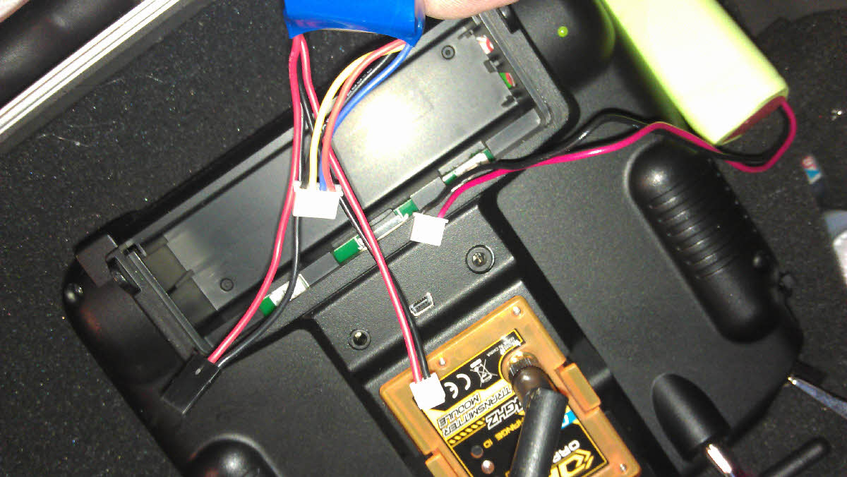

Ich wollte den FAS100 am Vario anschließen, habe die großen Stecker am FAS100 angelötet, dann diesen ohne sonstigem Kabel an den 6s Lipo angeschlossen, er hat geblinkt und es schien zu laufen.
Habe dann am 12s Lipo angeschloßen, und ich konnte die Rauchzeichen nicht ganz genau entziffern, würde aber sagen dass die Indianer geschrieben haben: "Hilfe bin kein HV Sensor" oder so ähnlich.
Gut dass ich das Ohne Empfänger/Stabi probiert habe weil das hätte ich alles damit abschießen können.
Habe den 3s Lipo ion der Taranis probiert, er passt saugend in den Akkuschacht, aber das Anschlußkabel passt nicht. Hier wäre ein 2s Balancerstecker erforderlich.
Und gestern hatte ich Glück im Unglück, hatte beim Landen den Gashebel zu schnell bzw. zu stark runter gezogen und mein Gimbal ist gebrochen. Die Futaba Sticks gingen auch sehr streng rein, aber nicht viel strenger als wie die original raus gingen. Auf jeden Fall hat es nicht gehalten. Neue Gimbals sind aber schon unterwegs.
Sepp

#23 Re: FR-Sky Taranis Erfahrungs und Laberthread
Oha, da hat aber jemand die Handbremse gezogen.
Aber nochmal Glück gehabt mit dem FAS100, ich hätte wahrscheinlich alles dran gehabt und abgeschossen
Ich muss aber ehrlich gestehen, ich komm mit der Taranis nicht zurecht. Man kann viel programmieren aber auch falsch programmieren.
Witzige Details und umfangreich aber für mich stellt sich die Frage ob ich das brauche bzw. benötige?!
Wenn dann mein Hexa runter kommt, ärgere ich mich über die vermeindlich gesparten Euros.
