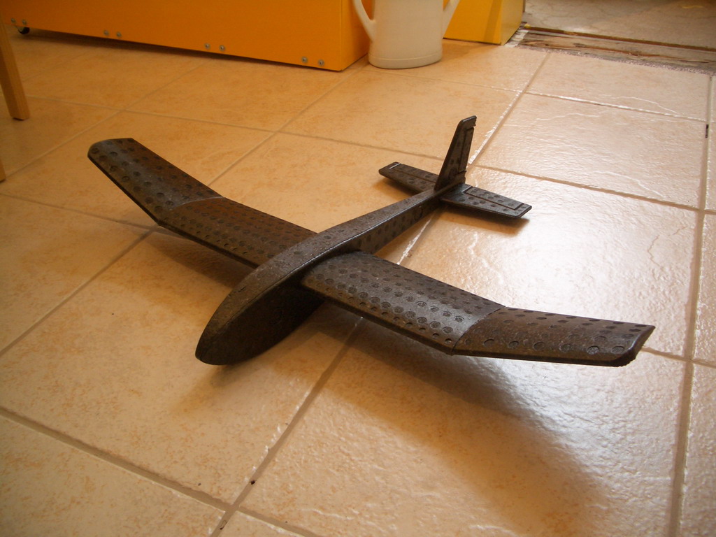

Habe ja die letzten Tage meinen ZoomBi zusammengabaut. Erstflug steht mangels besserem Wetter noch aus. Gestern habe ich dann bei unserem SHop in Pforzheim einen kleinen Freiflug-Segler aus EPP gesehen. Und angeregt durch den Felix-Thread habe ich ganz spontan zugegriffen :-)
Leider lässt sich das schwarze EPP nicht wie beim ZoomBi mit Sekundenkleber und Aktivator-Spray kleben. Bzw. die Klebestellen halten nicht so richtig. MIt was könnte man das noch kleben. Ich will jetzt noch Uhu Por probieren. Bin da aber etwas skeptisch. Evtl. habt ihr ja schon mal so was versucht.

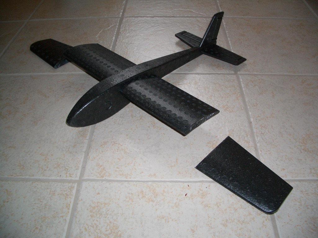

Ich habe`s jetzt mit Uhu Por versucht. Beide Klebestellen mit Schmirgelleinwand aufgerauht (musste ich wegen der Sekundenkleber-Reste machen), dünn mit Uhu Por eingestrichen, ca. 8 min. ablüften lassen und dann von der Flügeloberseite bündig nach unten angedrückt. Dann nochmal kräftig nachgepresst und fertig. Nach jetzt ca. 30 min. Trockenzeit merkt man schon deutlich, dass das so besser und elastischer hält als der reste Versuch mit Jamara-Sekundenkleber. Wobei ich jetzt nicht sagen möchte, dass der Sekundenkleber nicht klasse wäre. Meinen Zoombie habe ich damit ganz gut zusammenkleben können. Ist irgend wie anders das weiße EPP. Hängt evtl. auch damit zusammen, dass der Flieger geschäumt und nicht geschnitten ist.
Aber nochmals besten Dank für eure Hilfe.
