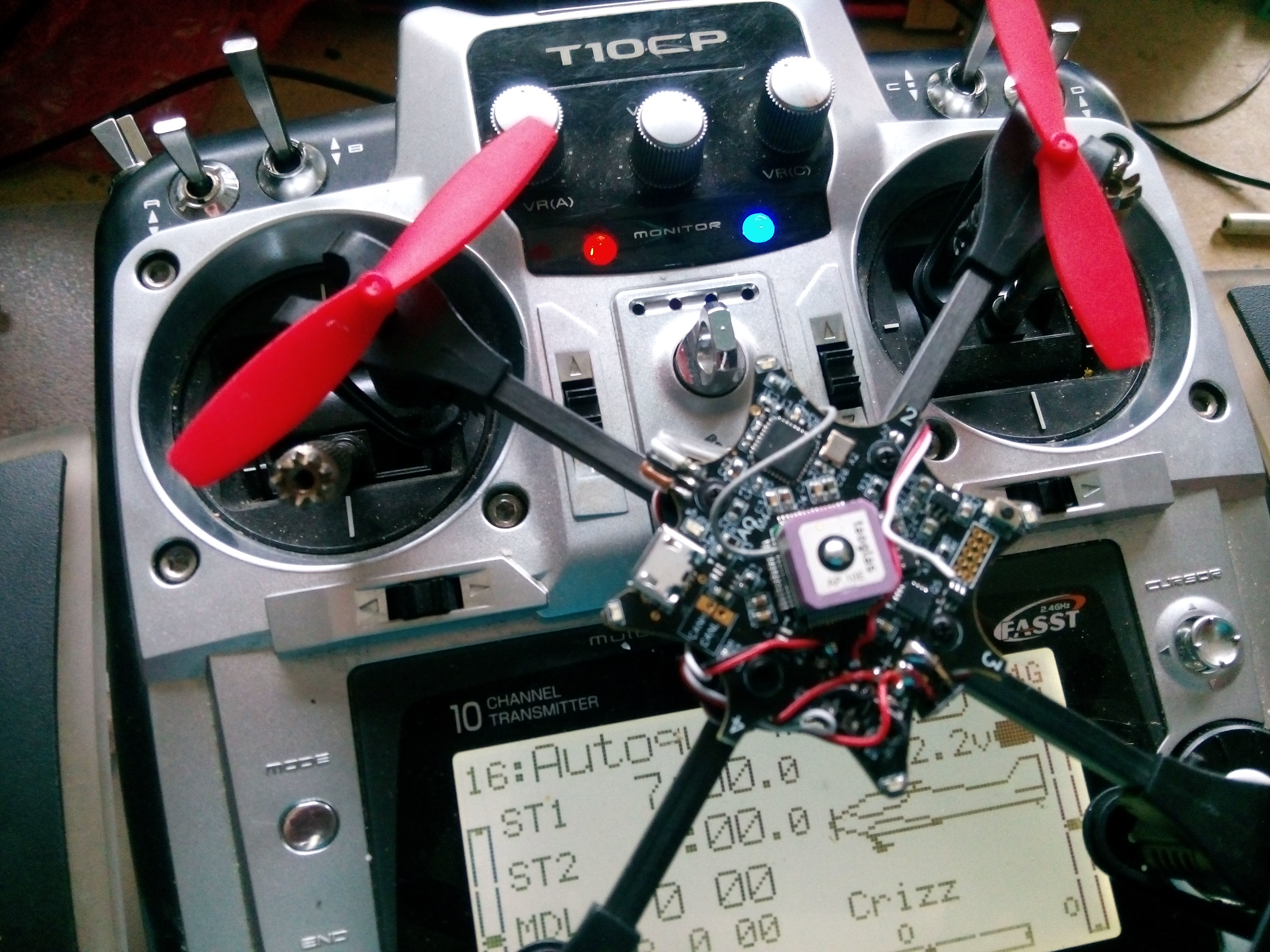

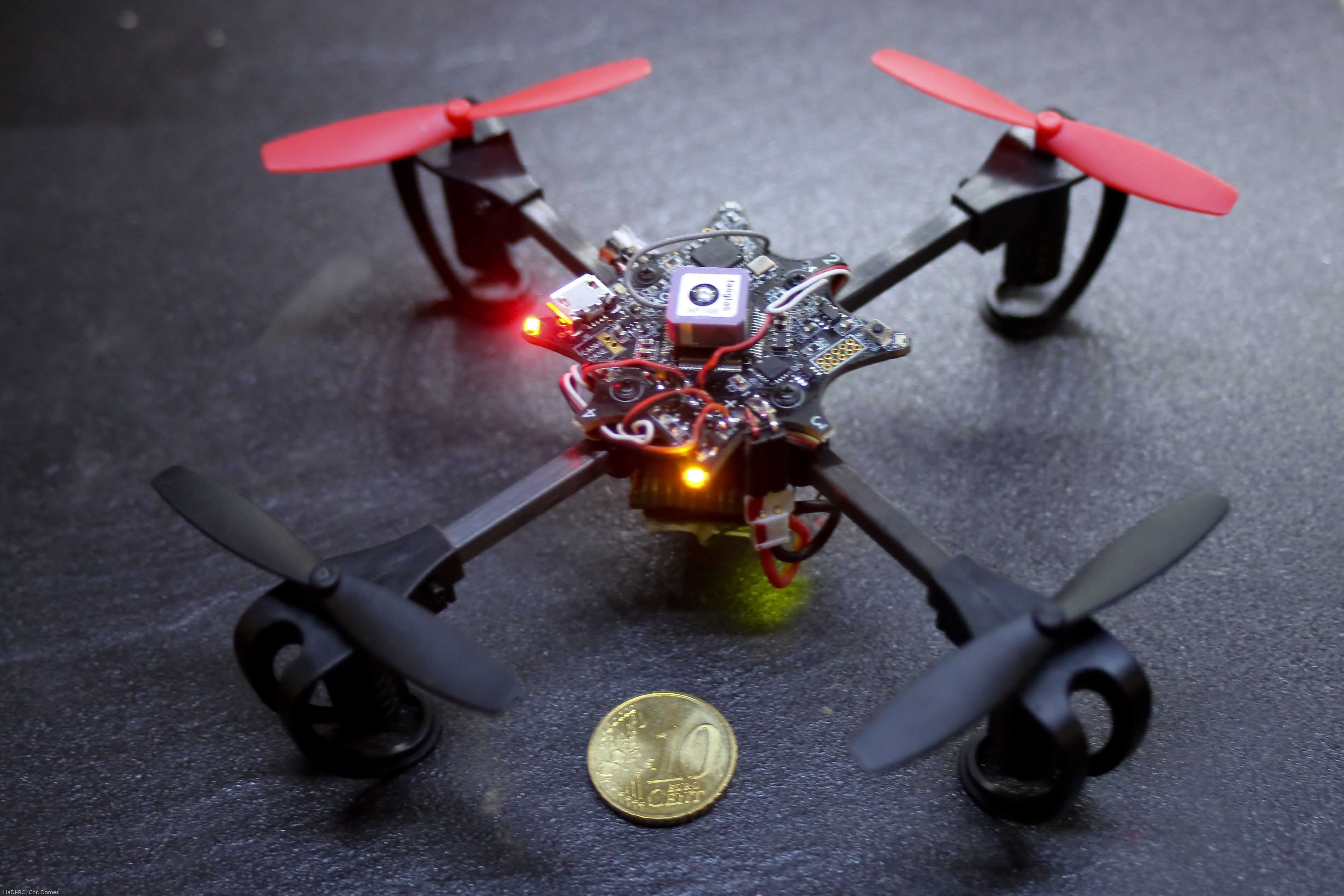

Aaalso...... Vor 3 Tagen kam der sehnlichst erwartete AutoQuad M4 Flightcontroller bei mir an.
Da ich auf das Ding eh schon "glüh" war, wurde auch gleich munter geschraubt - und als erstes ein Walkera Ladybird-Clone seiner Steuerung beraubt und die M4 implantiert.
Die M4 beherbergt alles, was man bereits vom AutoQuad AQ6 her kennt : komplette IMU (D-IMU, keine Analoge !), Baro, Mag, sowie GPS-Modul (Antenne muß separat bestellt werden, Viacopter.eu bietet dazu einige Typen an).
Da mein AQ6 respektive meine Tamara x8 mit AQ6 noch nicht fertiggestellt ist, hab ich den M4 als schnelles "Zwischendurch-Projekt" mal dazwischengeschoben - und das war auch gut, denn so konnte ich shconmal gefahrlos mich in die extrem umfangreiche Autoquad Groundcontrol-Software einarbeiten ohne befürchten zu müssen, das es zu nem Chaos beim ersten TakeOff kommt. Bin da nach dem Unfall im September einfach ein "gebranntes Kind"....
Eigentlich ist die ganze Einstellerei recht einfach - wenn man einmal den Überblick gefunden hat und die sehr umfangreiche, leider aber auch derzeit noch recht ungeordnete, englische Anleitung durch hat. Wenn ich mal zu viel Zeit haben sollte, werde ich dazu mal noch eine deutschsprachige Kurzanleitung zusammenschreibseln, die das wesentliche erklärt. Was aber eigentlich zur Zeit noch dafür vorrangig verantwortlich ist, das die Anleitung unübersichtlich ist, ist die Tatsache das der M4 noch im Beta-Stadium ist - und da wird natürlich erstmal der Rest für die Final-Release fertiggemacht, bevor man an die Doku geht. Aber Jussi und Team sind da sehr offen und setzen wichtige Dinge auch direkt mit in die Anleitung um. Dem ein oder anderen mag es evtl. im Autoquad-Forum nicht gerade behagen, da die Haus-Sprache englisch ist, aber ich denke im Lauf der Zeit wird sich da auch im ein oder anderen Forum viel deutschsprachiges zu finden lassen - mit der M4 wird die Verbreitung des Autoquad sicherlich vorschub geleistet, denn die FCU ist preislich auch sehr interessant - kostet sie doch gerade einmal die Hälfte eines AQ6-Controllers.
Besonders genial finde ich, das gleich ein Spektrum-kompatibler Empfänger auf der M4 mit untergebracht ist. Zwar habe ich im moment noch keinen Spektrum-Sender (ist im Zulauf), aber man kann eigentlich auch jeden beliebigen PPM-Summensignalempfänger verwenden und einspeisen. Das war dann für mich sozusagen das Startsignal, und es wurde mal eben ratzfatz ein R6107 herangezogen. Funzt vorzüglich, obwohl die M4 mit nur 3,3 V arbeitet und als Versorgung maximal 1s-Lipo verwendet werde darf. Für die Verwendung in größeren Coptern wird es deshalb zusätzliche Epansion-Boards geben, an denen u.a. auch "aBugsWhorstNightmare" (Jörg) arbeitet. Mit diesen Boards kann dann eine SD-Card installiert werden, ein BT-Modul mit eingeschleift werden um mit dem Handy auch Waypoint-Nav fliegen zu können (Mission-Planer) und vor allem auch PWM-Regler anschließen zu können : die M4 kommt mit direkter Anschlußmöglichkeit für kleine Bürstenmotoren , was den EInsatz mit dem genannten Micro-Quad ermöglicht bei denen ja keine BL-Motoren verwendet werden.
So, bevor ich hier weiter mit Belanglosigkeiten langweile, ein paar Bilder und ein KurzVideo vom gestrigen Indoor-MaidenFlight. Sofern das Wetter diese Woche mitspielt gehts damit auch mal auf die große Wiese, vielleicht hab ich ja mal jemanden zum filmen dabei, denn beides gleichzeitig ist doch etwas schwierig .

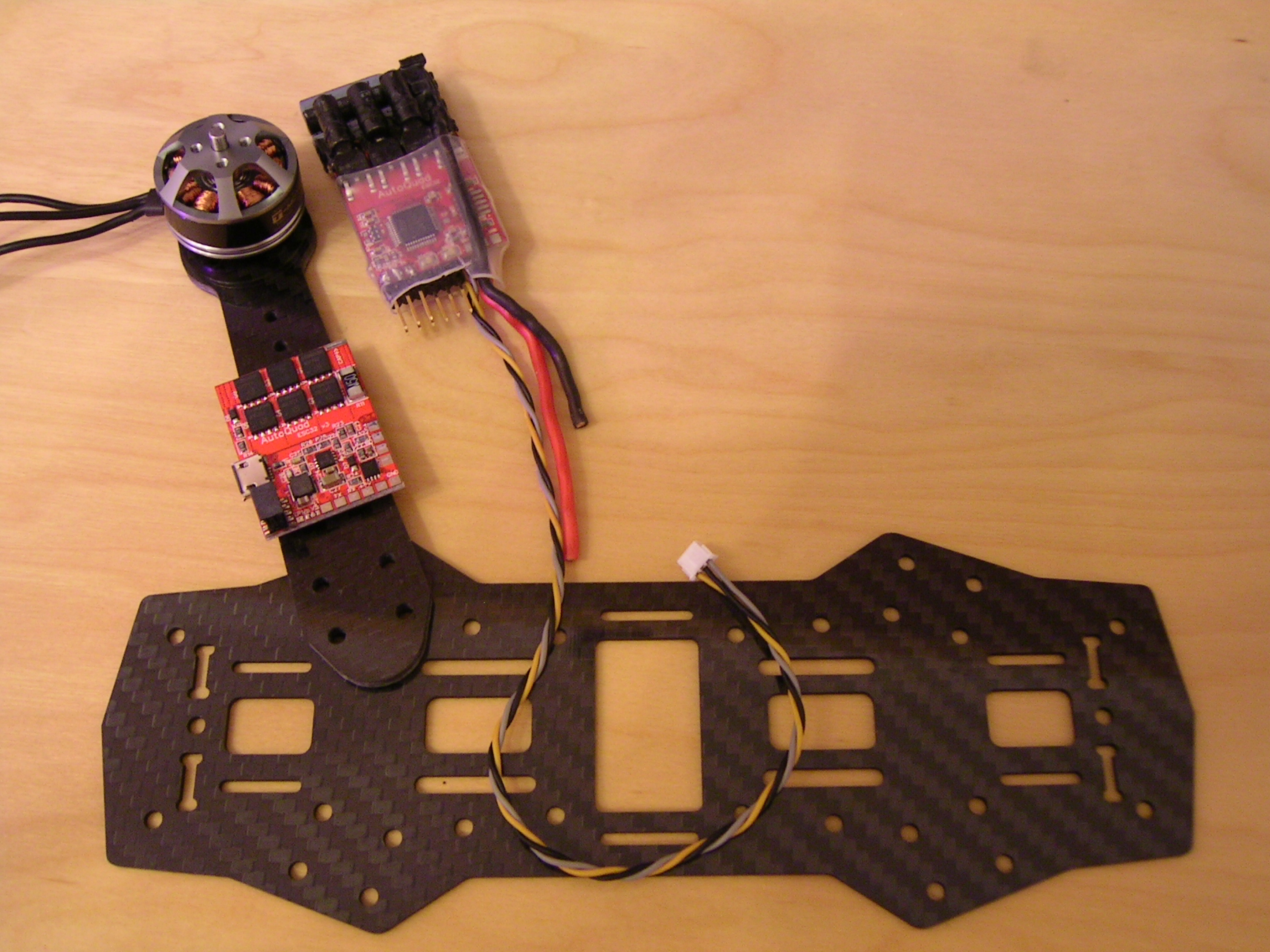

Wollte euch in dem tread auch mal meine 'M4 Bemühungen' vorstellen. Die sind vielleicht nicht ganz dem ursprünglichen Einsatzgebiet des M4 (Ladybird size) entsprechend :shock:
Erster Kandidat für die m4 ist ein 300size Quad mit MN2206+6x2 CFK props an KISS ESC.
Im Flug sieht das dann so aus (mit PIDs, noch nicht optimal eingestellt)
War aber eher als 'proof of concept' gedacht um zu zeigen dass die M4 auch mit BLDC genutzt werden kann.

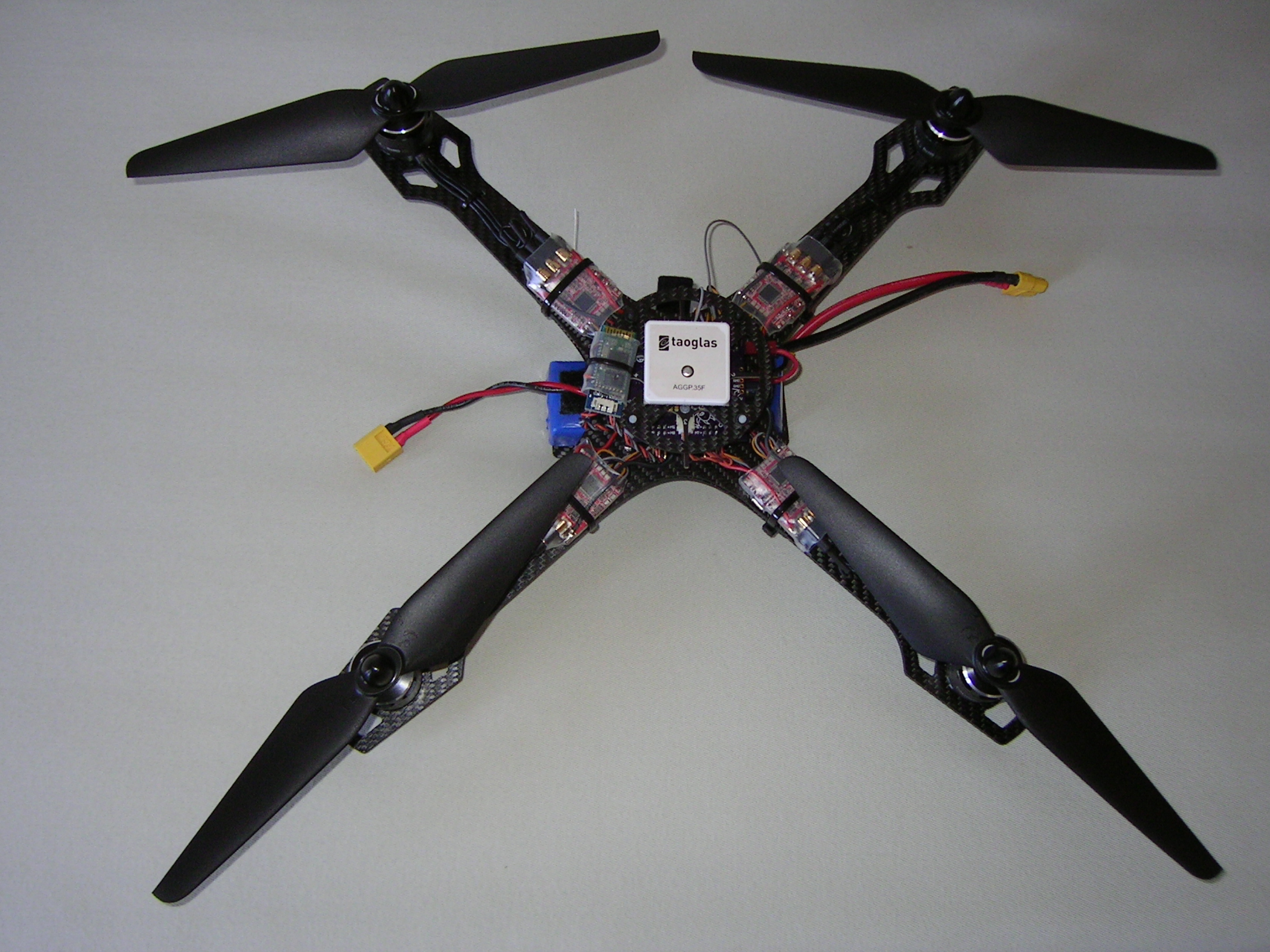

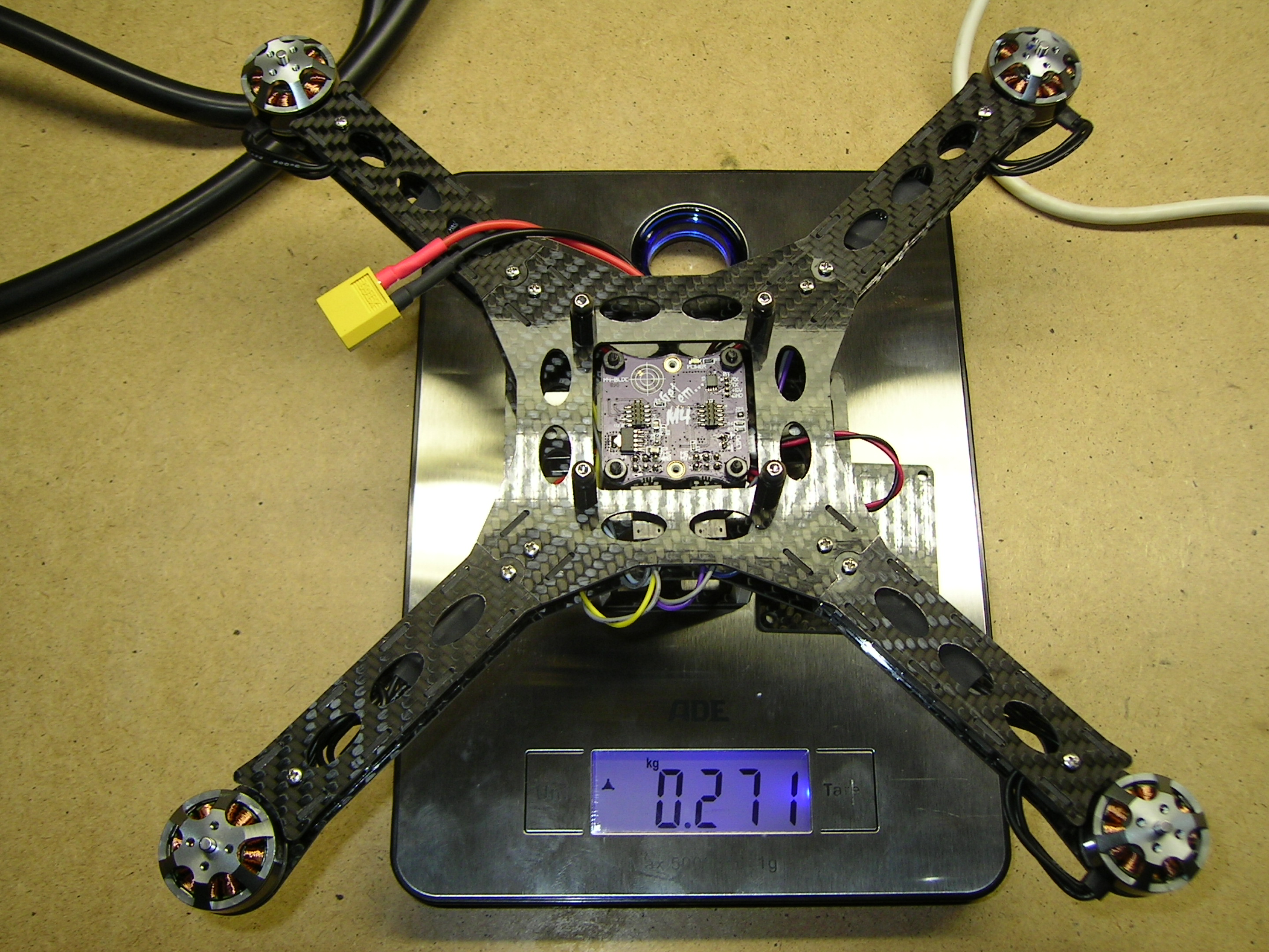

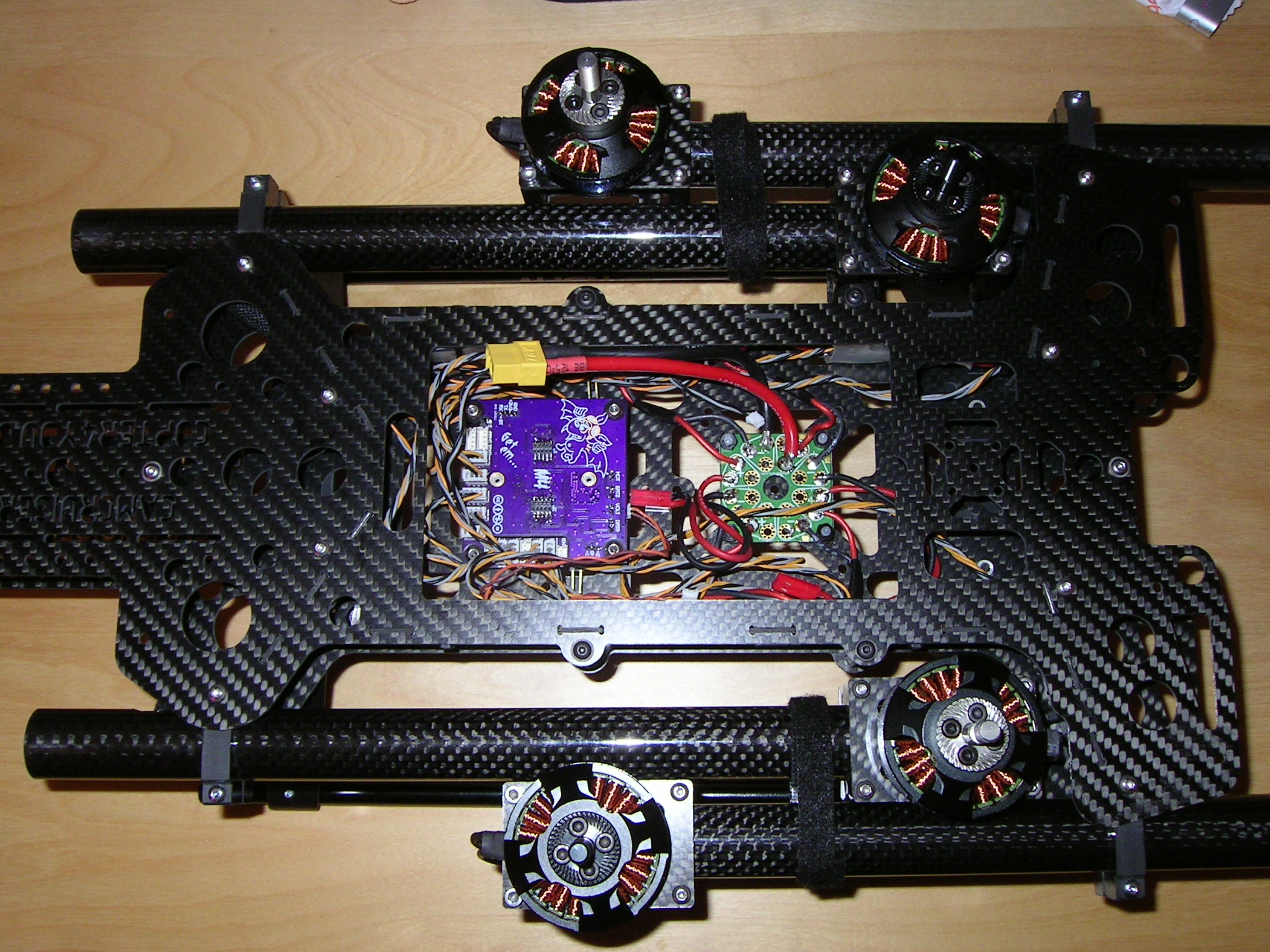

Da es gerne etwas größer sein darf arbeite ich momentan noch an einem zweiten Quad: Tarot 4006 640KV mit Graupner e-Prop 12x6, ESC32 CANed und wieder mit M4. Im 'fast fertigen Rohbau' sieht das so aus (die M4 fehlt auf dem Foto; wird auf die lila Platine aufgesteckt). Motor zu Motor beim dem CamCruiser Frame (Im Bild zusammengeklappt) v/h ca.46cm, l/r ca.49cm, bzw. ca. 67cm in der Diagonalen.
Gewicht wie auf dem Foto aktuell bei ca.1200g. Geplantes AUW ist unter 2kg (ohne Kamera, mit 6000mAh LiPo).

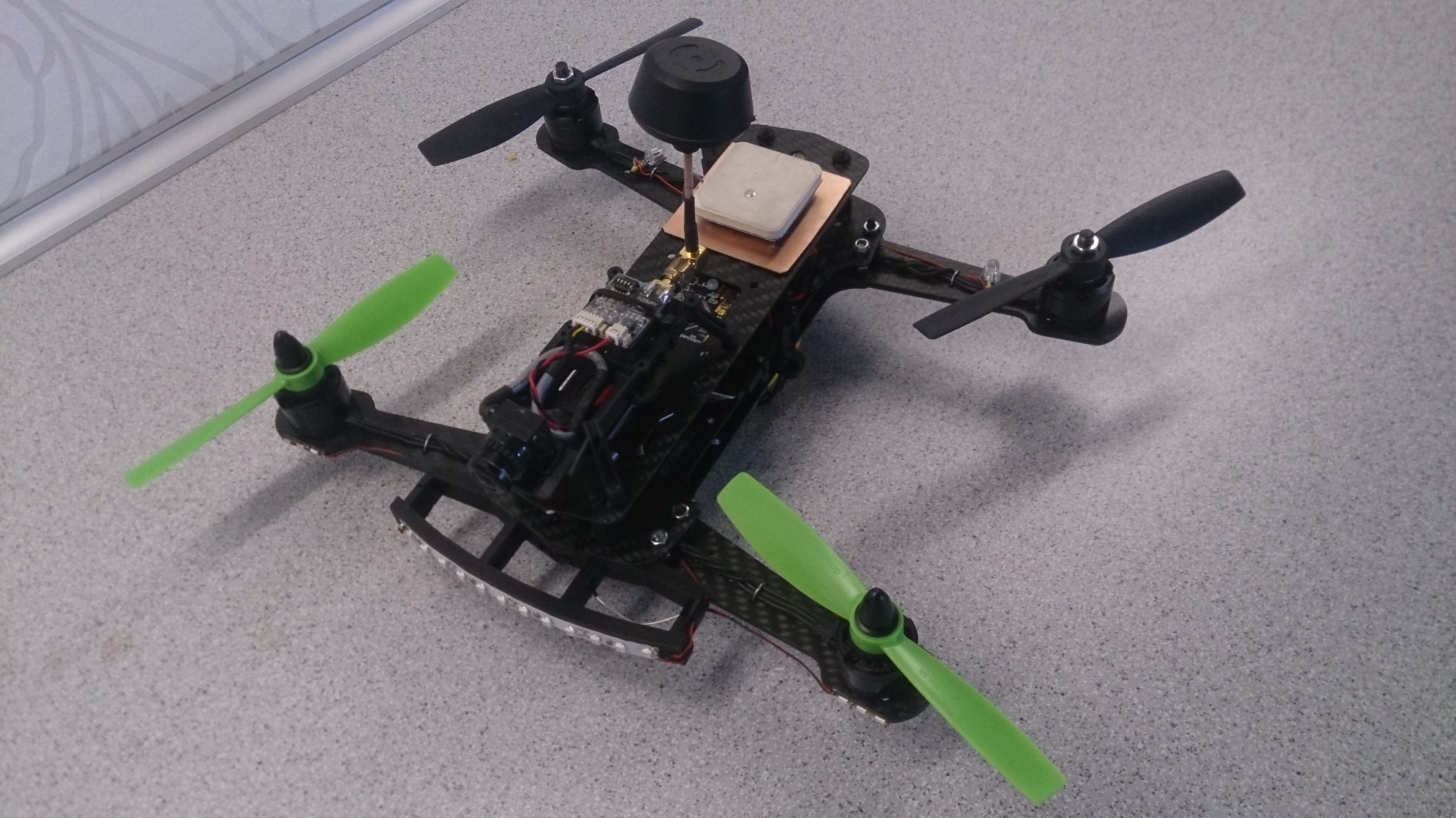

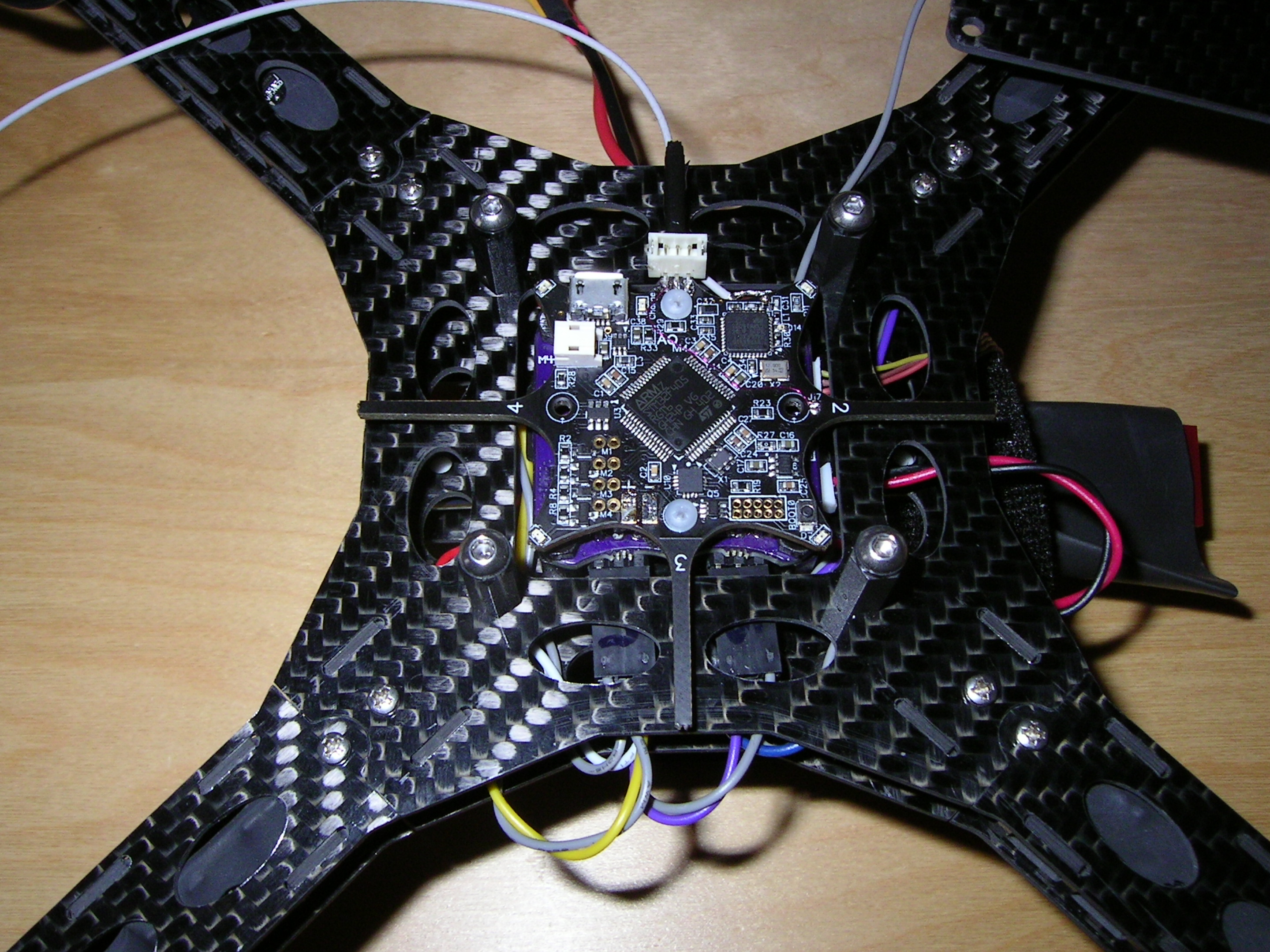

hier auch nochmal mein M4.
derzeit ncoh auf einem MINI H frame mit flyduino X1806 mots und 0845Bullnose props
KISS18A und adapterboard vom Jörg mit der reisenantenne und fpv.
mit graupner telemetrie .
fliegt nun hervorragend mit Quatos. auch waypoints im flug speichern und abfliegen lassen als mission.
der kleine macht echt laune und fliegt gute 10min mit nem 3s 2200mah lipo.
leider gelingt es mir nicht den headtracker der videobrille an den Gr16 zu gewöhnen in verbindung mit SUMD und nem mini pan/tilt( im spezial graupner HOTT Lounge Forum gibts auch keine Hilfe leider)

Cooles Teil Nico! 8)

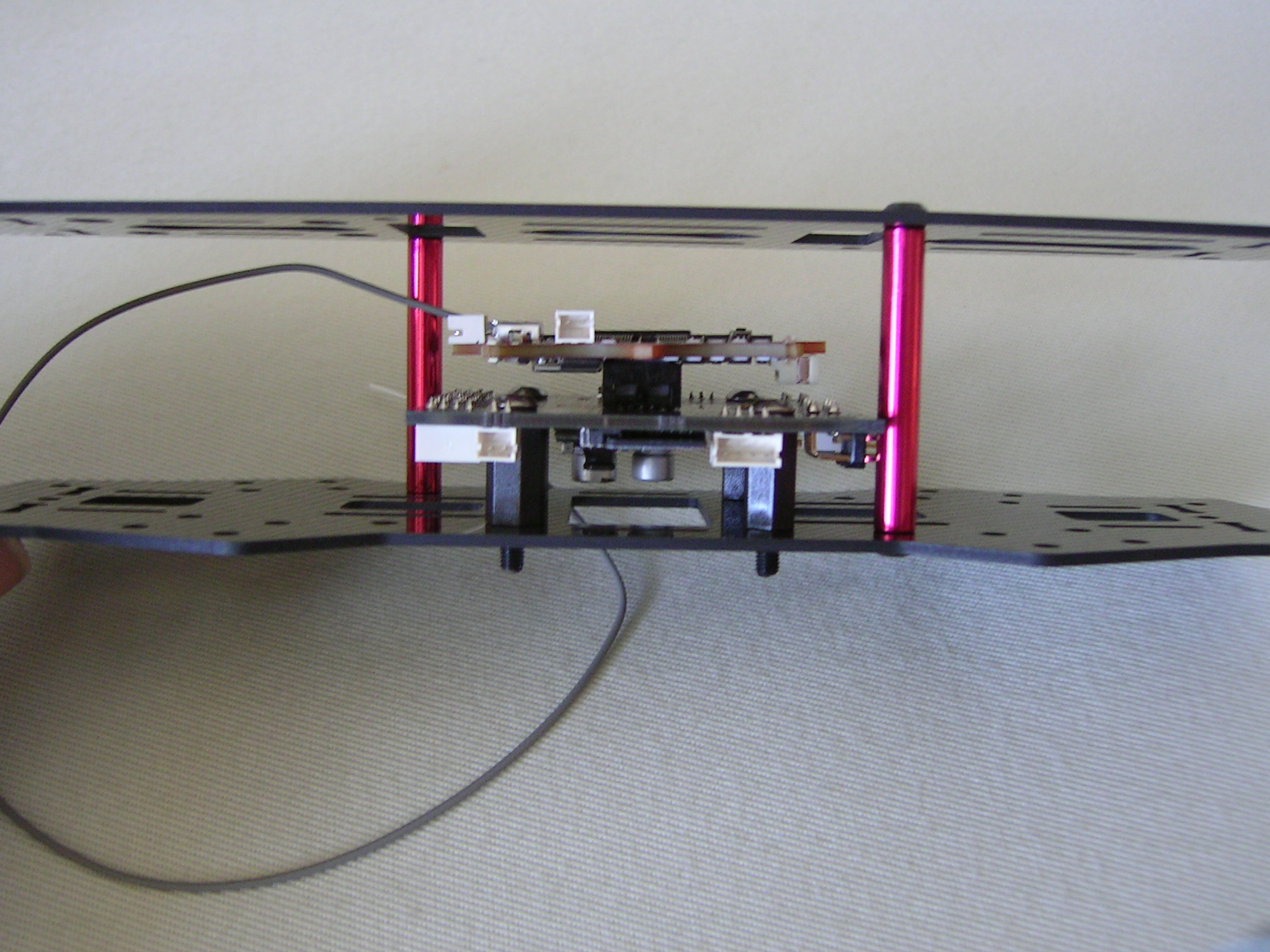

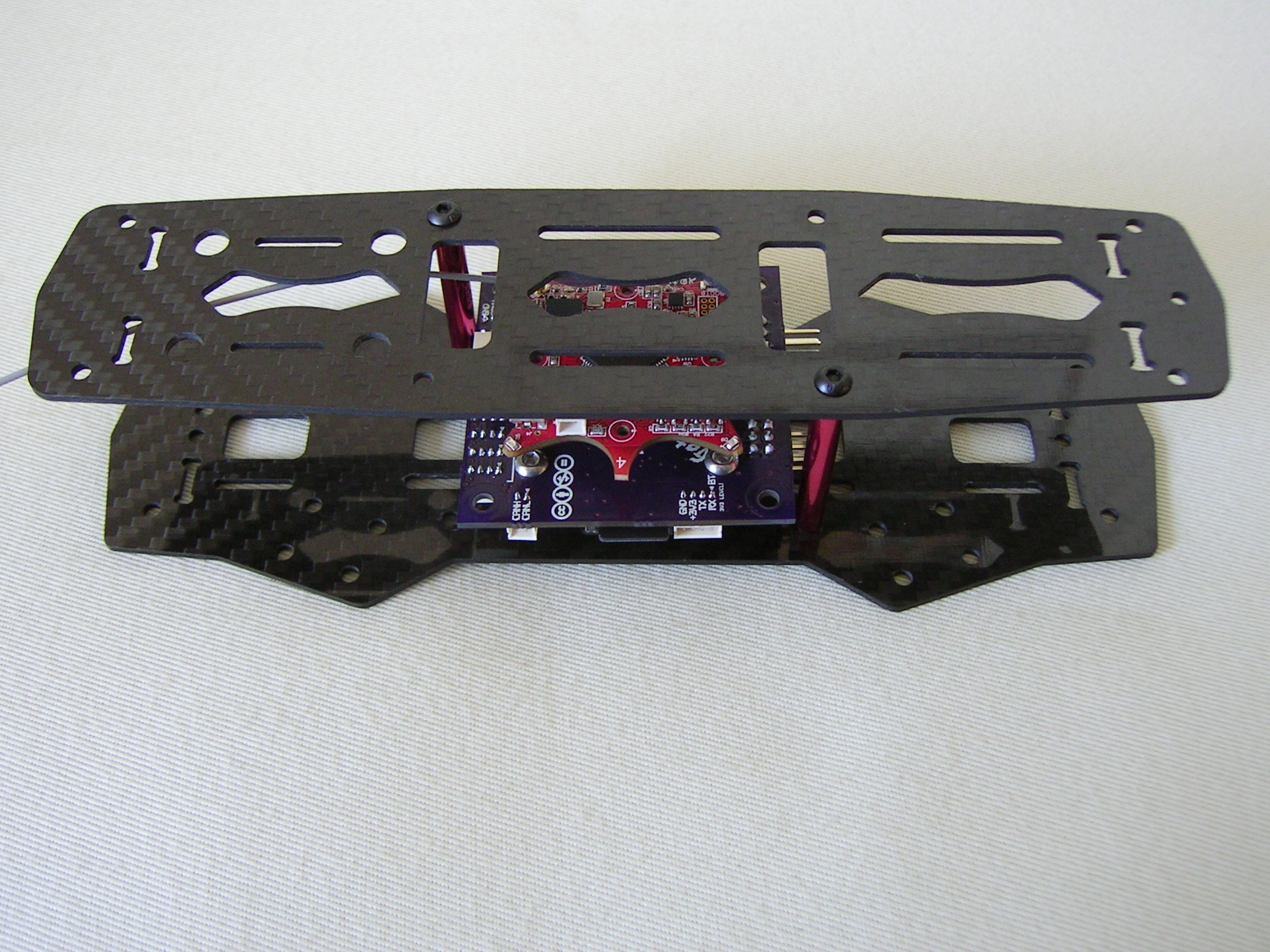

Was ist denn das für ein LED-Halter den du da dran hast? Hast du das Spacer eingebaut oder kommt das mir nur so vor? --> mach ma' Foto von der Seite bitte :shock:
Hast du noch ein paar Details zum FPV-Equipment für mich? Schließlich liegt so'n Frame immer noch bei mir rum und wartet auf seinen Einsatz.

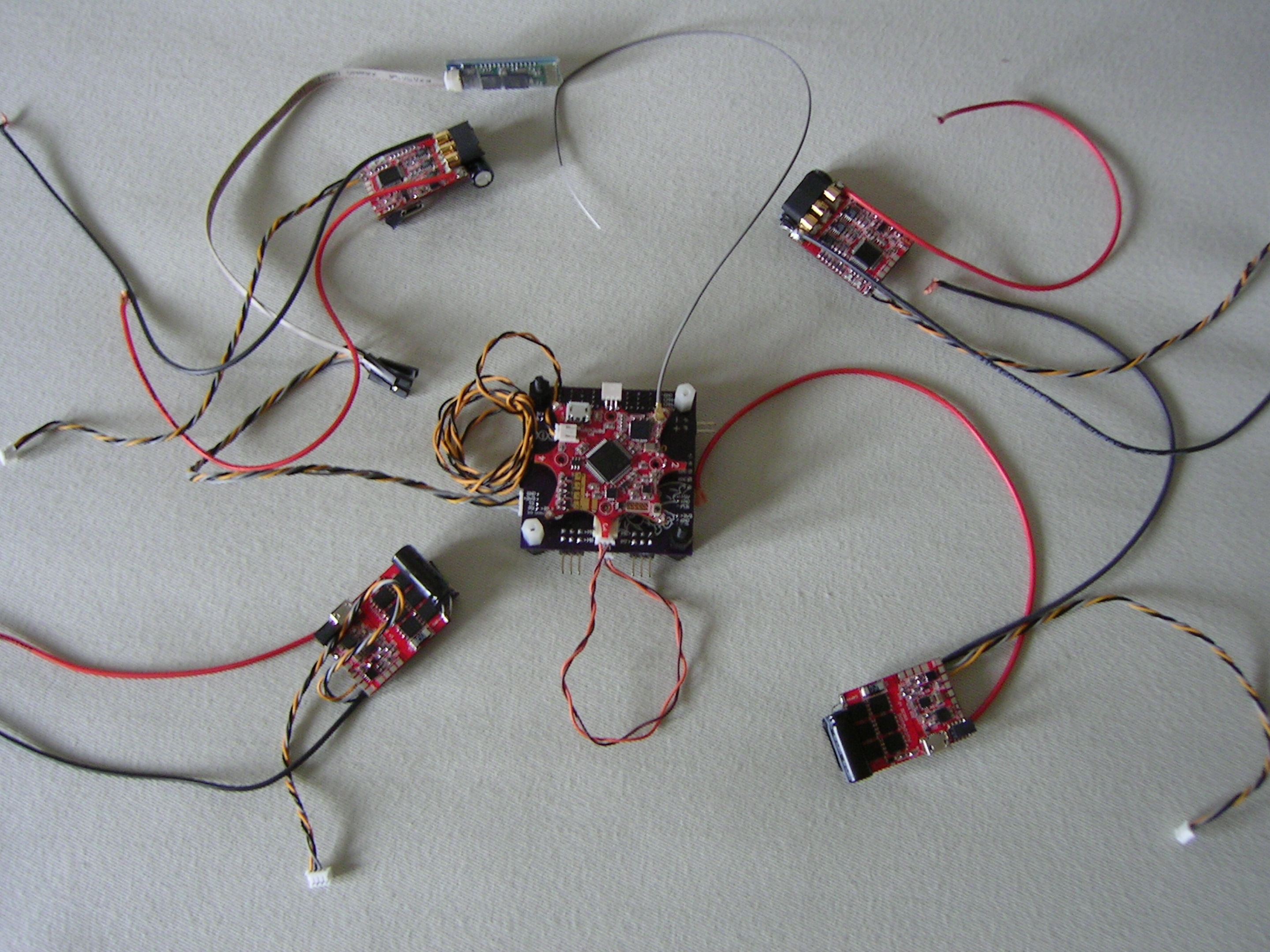

Hier mal mein neustes 'M4 Stil-Leben':

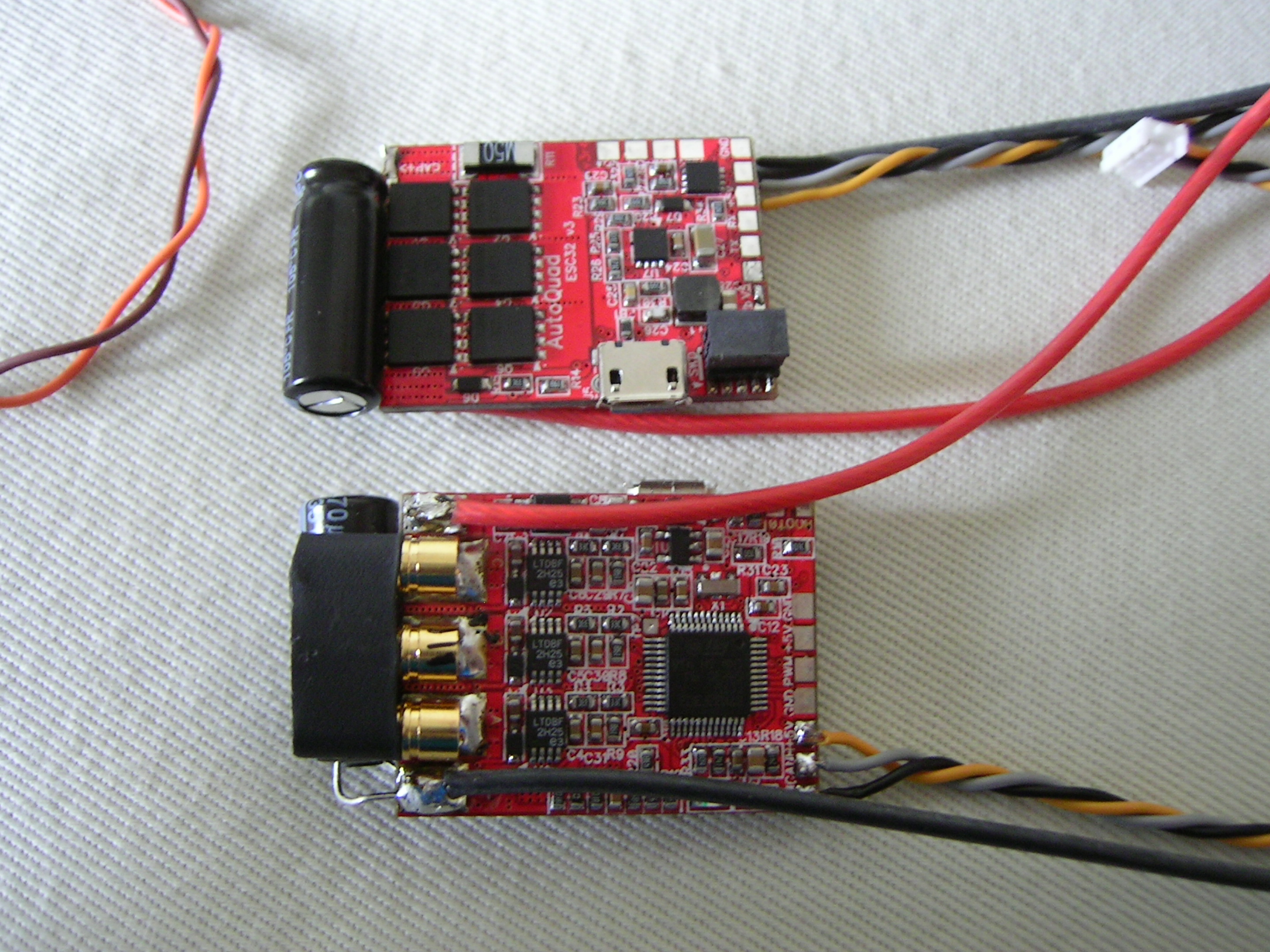

M4 + CAN Expansion Board + ESC32V3 Protos
ESC32V3 Protoypen, werden über CAN mit dem M4 verbunden

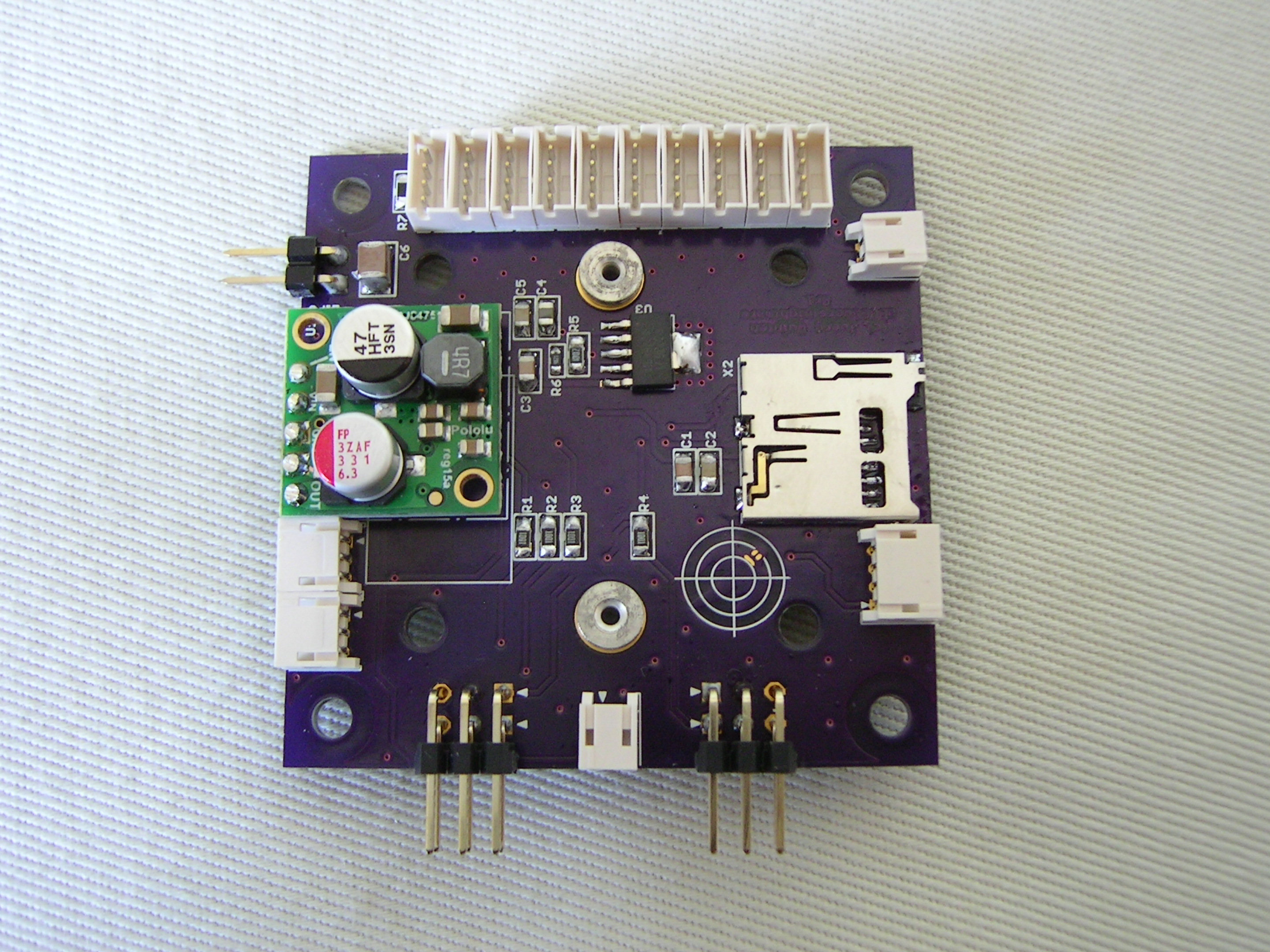

M4CAN - Expansion Board mit integriertem CAN Bus und 32V (max Input) DC/DC (Pololu mit 2.5A oder Recom mit 1A verwendbar)
52x52mm M4CAN Expansion Board im Blackout
Neben 10 CAN Ports stehen auch 4 PWM Anschlüsse für ESC/Gimbal control zur Verfügung
ESC32V3 auf dem Arm --> leider zu groß für den Kleinen. Der rechte ESC32 ist eine V2.

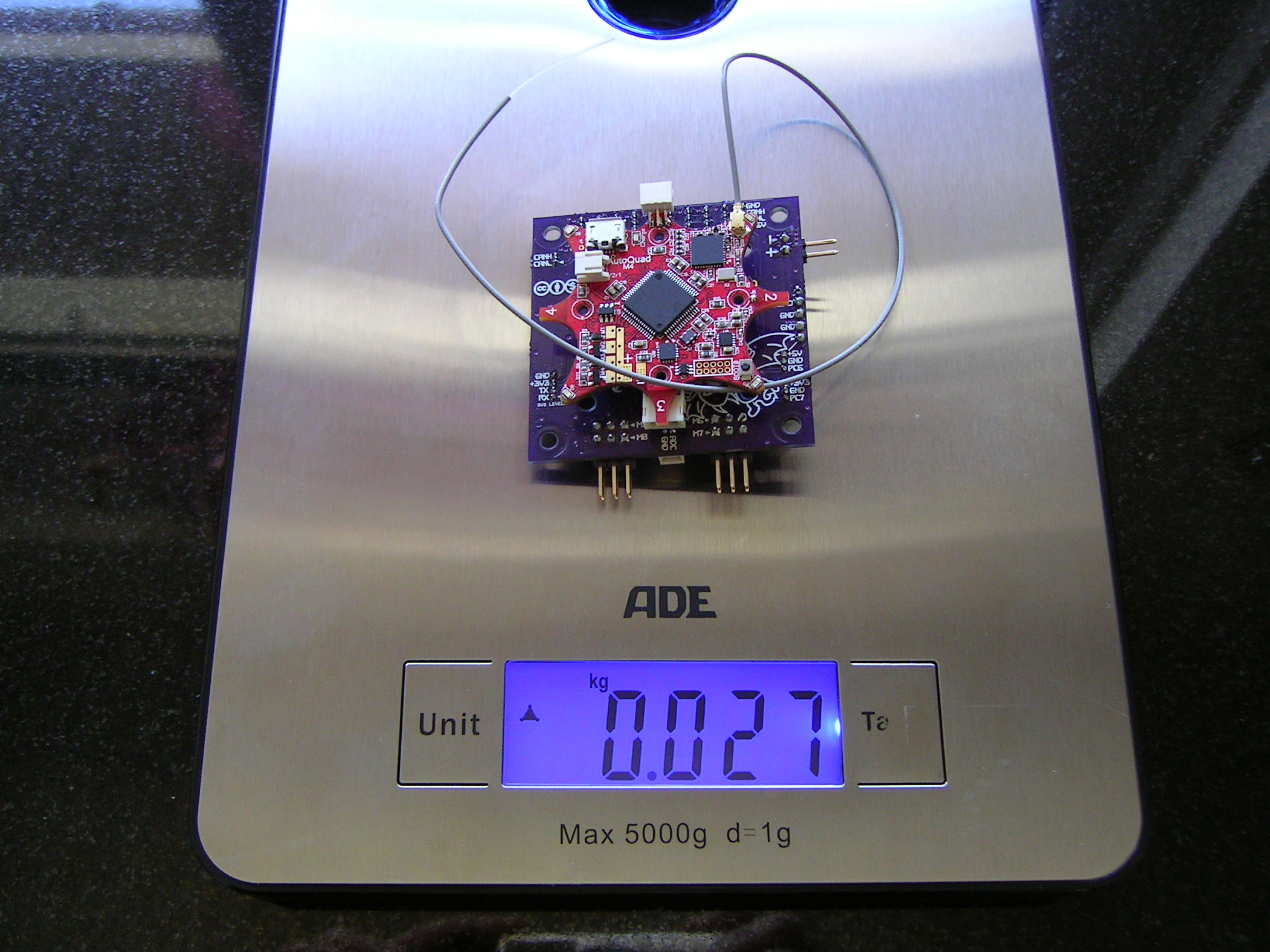

Noch was zum Thema Gewicht (bevor jemand fragt)

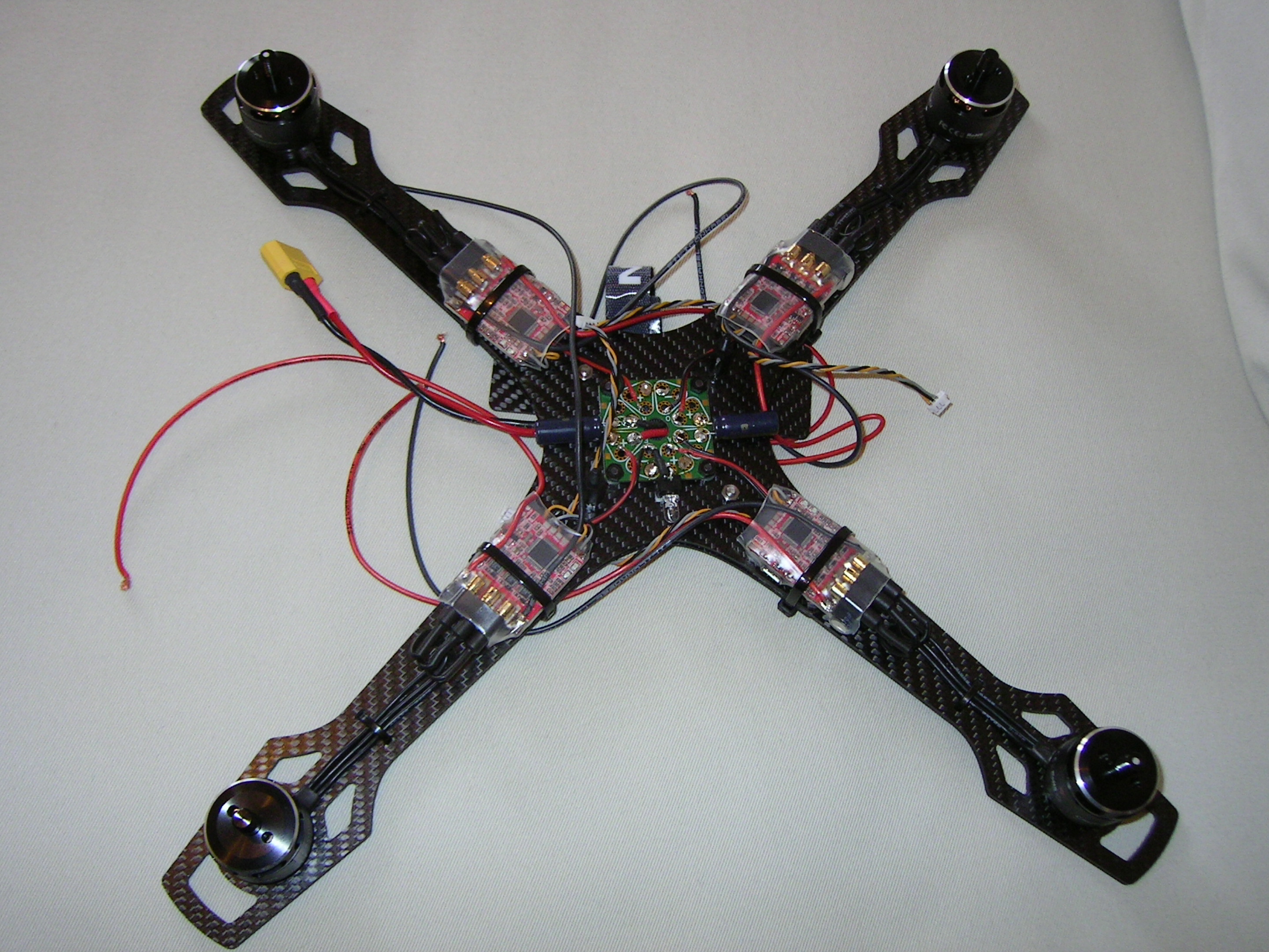

--> Da die ESC32er zu groß für den 250er Frame sind wird das Ganze in einem Rachel Frame verbaut werden. Als Antriebe habe ich die T-Motor AirGear350 vorgesehen. Bin mal gespannt was das für eine Arbeit macht das Teil zu tunen (wird wohl etwas Over-powered sein :oops: )
Sieht so noch nicht nach Copter aus --> aktuelle Bauzustand:
AirGear 350 Motoren verbaut, ESC angesteckt
nach dem Aufräumen. Jetzt noch die Reglern an die PDB löten, Drehrichtungen der ESC32V3 kontrollieren und ggf. ändern --> FC drauf und fertig zum Testflug

rOsewhite Rachel mit AirGear 350, ESC32V3 und M4r6. Die GPS-Antenne ist eine 35x35mm GNNS
Tip: Wenn ihr mit dem M4 eine DX10t verwendet müsst ihr das Binding direkt wieder starten falls die TX 'Binden fehlgeschlagen' meldet! Musste das drei mal machen bis der Cypress gebunden war (DSMX mit aktivem X-Plus (d.h. alle 12-Kanäle des Empfängers können genutzt werden!)).

da sind keine spacer drin nur paar muttern extra :) da die arme von mini h andre Bohrungen haben wie der ZMR250 den duc auch hast. dafür hab ich spacer und der led halter ist auch gedruckt.
falls du was brauchst sag bescheid. Ihc rüste grad alle minis auf diesen xt60 spacer um:) (evtl lerne ich ja mal zu fotografieren :mrgreen: )
