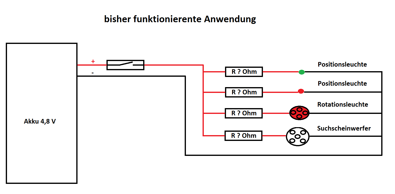

Habe mal eine Skizze angefertigt wie es bisher verdrahtet war und funktioniert hat.
- Verdrahtung alt.
- Schweizer_alt.png (26.26 KiB) 3645 mal betrachtet

Da das Horstmann Blinkmodul pro Kanal 1A bei 7,2 V ab kann, kam der Gedanke mit einem zweiten Vorwiderstand, da ja nur die Diff. zwischen 7,2V zu 4,8V verbraten werden muss. Mit 7,2V über das Horstmann Blinkmodul funktioniert ja alles, jedoch die LED's bzw. die Rotationsleuchte werden dabei nicht geschont bzw. die Lebensdauer ist ungewiss.
Daher habe ich mal mit einem Widerstandrechner folgende Werte und Annahmen ermittelt:
Positionsleuchten: LED 10 mm .... 20 mA .... Spannung 7,2V zu 4,8V = 2,4V ergibt einen Wert von 120 Ohm.
Rotationsleuchte: da nehme ich an das da 4 LED's auch mit 20 mA zu veranschlagen sind und für die Steuerelektronik nochmals eine unbekannte Größe ... da aber die LED's ja nacheinander aufleuchten würde ich dafür auch 120 Ohm veranschlagen.
Suchscheinwerfer: 5 LED's 10 mm .... 5x20 mA=100 mA .... 7,2V zu 4,8V = 2,4V ergibt einen Wert von 24 Ohm.
Auch hierfür habe ich eine Skizze angefertigt.
- Verdrahtung geplant
- Schweizer_geplant.png (34.05 KiB) 3645 mal betrachtet
Da, wie bereits zuvor erwähnt, das Blinkmodul pro Kanal 1A ab kann und jeder Kanal voll durchgeschaltet wird (also keine Blinksequenzen) sowie keiner der Verbraucher annähernd bei den 1A liegt, gehe ich davon aus, das es eigentlich funktionieren müsste.
Nur bin ich mir nicht sicher, ab die berechneten Widerstandwerte so stimmen.
