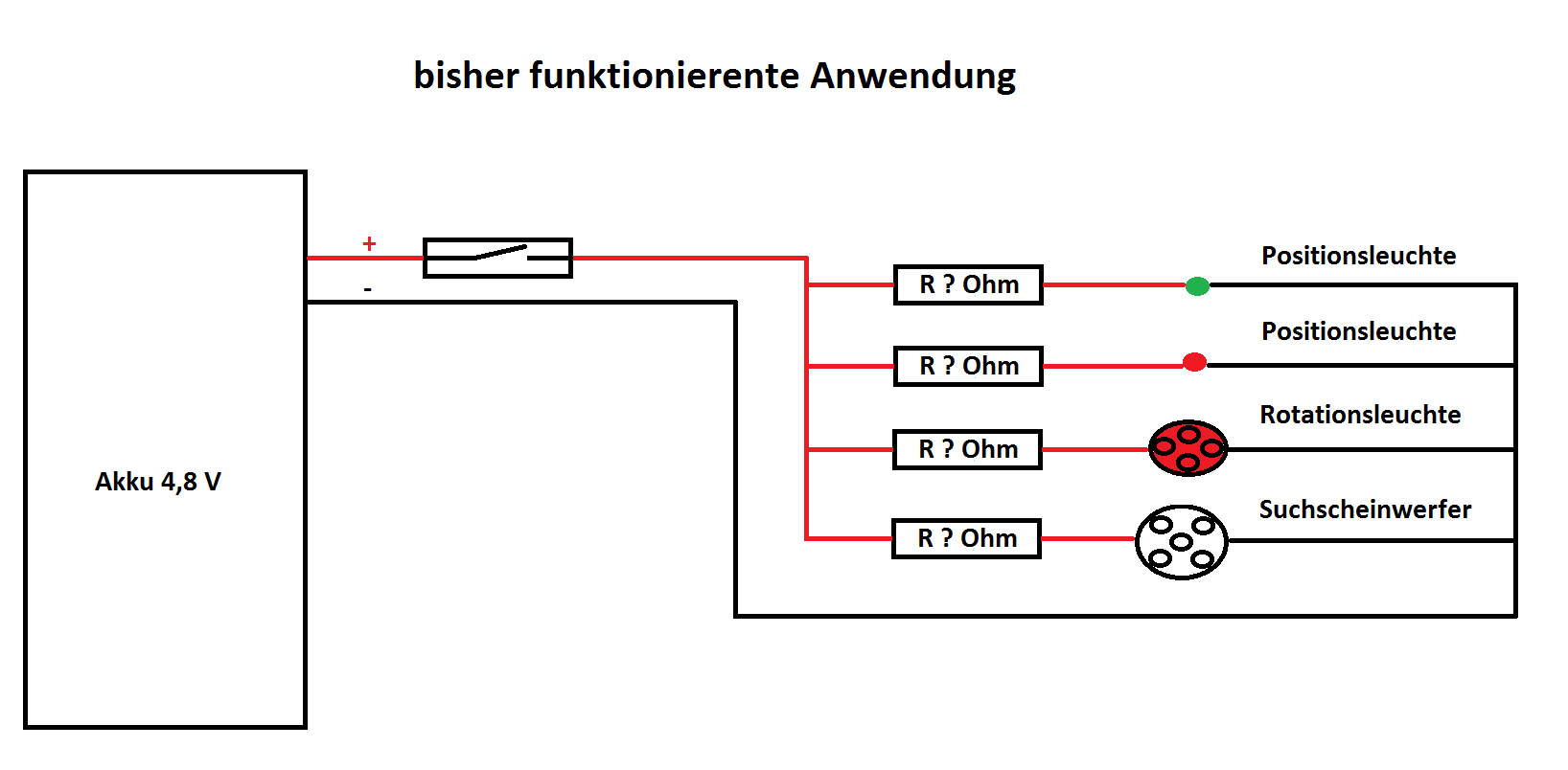

Scheint auch nicht der Fall zu sein. Die Posis haben zumindest mal einen Vorwiderstand. Allerdings kenne ich die Werte nicht.
Bei der Rotationsleuchte als auch Suchscheinwerfer scheint es sich um 4,8V Ausführungen von Vario zu handeln und ich habe in deren Zuleitungen keinen Vorwiderstand gesehen.
Habe mal eine Skizze angefertigt wie es bisher verdrahtet war und funktioniert hat.
Verdrahtung alt.
Verdrahtung alt.

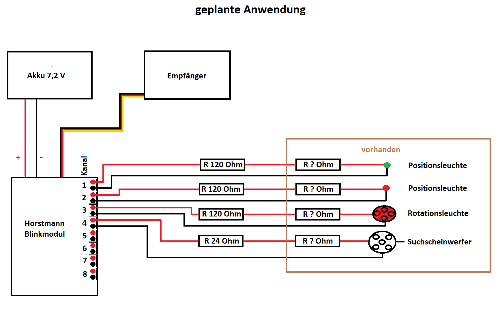

Da das Horstmann Blinkmodul pro Kanal 1A bei 7,2 V ab kann, kam der Gedanke mit einem zweiten Vorwiderstand, da ja nur die Diff. zwischen 7,2V zu 4,8V verbraten werden muss. Mit 7,2V über das Horstmann Blinkmodul funktioniert ja alles, jedoch die LED's bzw. die Rotationsleuchte werden dabei nicht geschont bzw. die Lebensdauer ist ungewiss.
Daher habe ich mal mit einem Widerstandrechner folgende Werte und Annahmen ermittelt:
Positionsleuchten: LED 10 mm .... 20 mA .... Spannung 7,2V zu 4,8V = 2,4V ergibt einen Wert von 120 Ohm.
Rotationsleuchte: da nehme ich an das da 4 LED's auch mit 20 mA zu veranschlagen sind und für die Steuerelektronik nochmals eine unbekannte Größe ... da aber die LED's ja nacheinander aufleuchten würde ich dafür auch 120 Ohm veranschlagen.
Suchscheinwerfer: 5 LED's 10 mm .... 5x20 mA=100 mA .... 7,2V zu 4,8V = 2,4V ergibt einen Wert von 24 Ohm.
Auch hierfür habe ich eine Skizze angefertigt.
Verdrahtung geplant
Verdrahtung geplant
Da, wie bereits zuvor erwähnt, das Blinkmodul pro Kanal 1A ab kann und jeder Kanal voll durchgeschaltet wird (also keine Blinksequenzen) sowie keiner der Verbraucher annähernd bei den 1A liegt, gehe ich davon aus, das es eigentlich funktionieren müsste.
Nur bin ich mir nicht sicher, ab die berechneten Widerstandwerte so stimmen.

Also das Blinkmodul selber hat überhaupt keine Vorwiderstände verbaut.
Das Ding ist ein Atiny der 2 parallele uln2803 ansteuert. Der uln2803 schaltet dabei die angelegte Betriebsspannung bis glaube ich 24V durch.
Unter 5v geht nicht weil der tiny eben 5v benötigt. Man könnte aber einfach den Uln 2803 die 4,8v als schaltspannung verpassen.

Mataschke hat geschrieben:Man könnte aber einfach den Uln 2803 die 4,8v als schaltspannung verpassen.
Welche Änderungen wären den da nötig :?:
Wenn ich mir den Schaltplan so anschaue, sehe ich nur böhmische Dörfer :shock:
Oder meinst Du den CD+ vom ULN2803 anstelle zum 2S Lipo auf die 5V Seite vom Spannungswandler legen :?:
Grüsse Hans-Peter

CD + ist korrekt. Allerdings nicht auf die Spannungsregler Seite. Der Spannungsregler kann mitnichten die LEDs antreiben. Da musst dann schon mit den 4,8v oder was auch immer drauf. Der Spannungsregler ist ja Parallel zu dem CD+ geschaltet der Atiny braucht aber mindestens 5V also müsste man diesen dann extra befeuern und die Stromkreise auftrennen. Ich habe den Schaltplan gerade leider nicht zur Hand.
