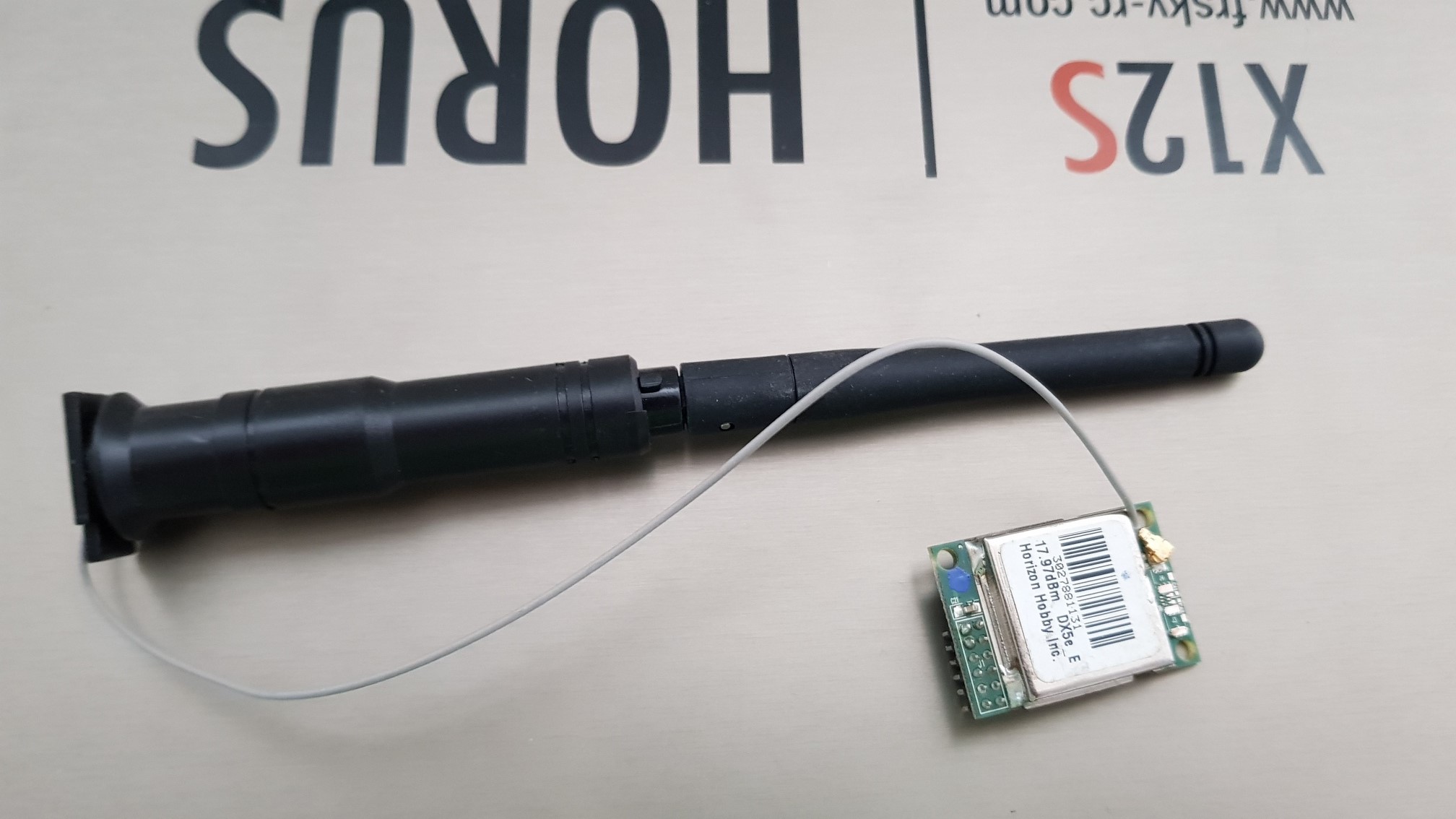

So, hab das Ding gefunden. Stammt aus einer Dx5e. Neu und unbenutzt. Hatte mri damals die Funke extra gekauft weil es keine einzelnen Tx-Module auf dem Markt gab und ich eigentlich einen Modul für meine T10CG bauen wollte, dann kam mir die Taranis dazwischen....
- Sendemodul Spektrum Dx5e
- Dx5e-Tx.jpg (259.91 KiB) 5604 mal betrachtet

Cool! Ich warte noch ein paar Tage ab, ob sich vielleicht noch jemand mit einem fertigen Modul meldet. Ansonsten schicke ich Dir dann ne PM.
