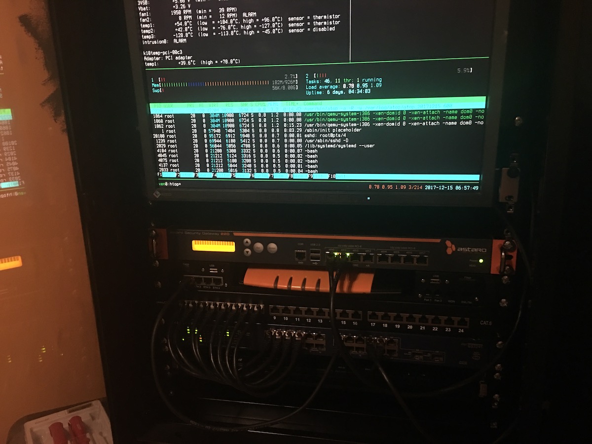

Also, ich habe mein Netzwerkgeraffel, was vorher wild durch die Gegend flog
etwas in Ordnung bringen wollen.

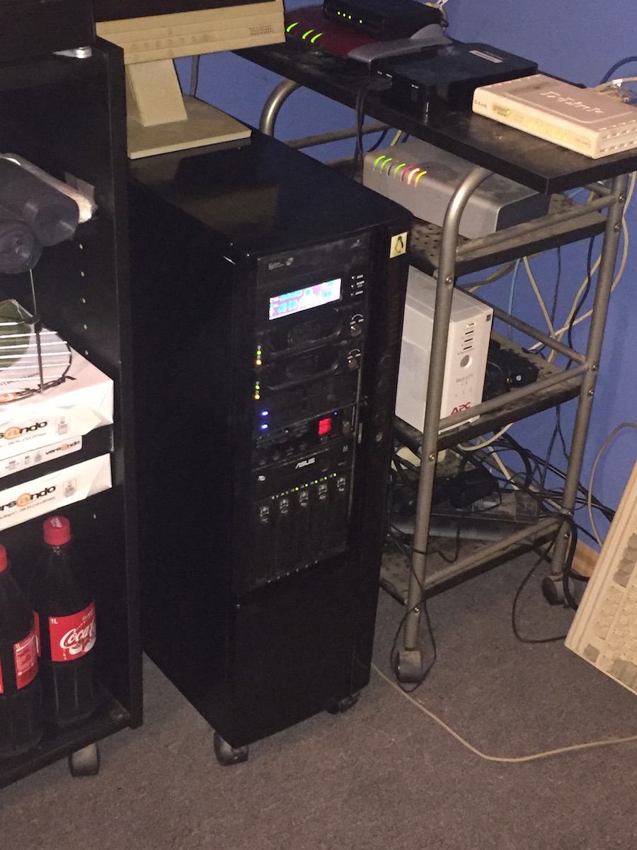

Dafür als erstes den Server etwas gehübscht (dieses grau war irgendwie 1996 angesagt, als ich den Server gebaut habe)

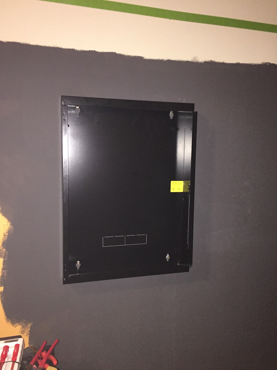

und dann angefangen, den Rest an die Wand zu tackern (das Büro ist ist noch mitten in der Renovierung, die Wände kommen farblich auch noch dran :) ).

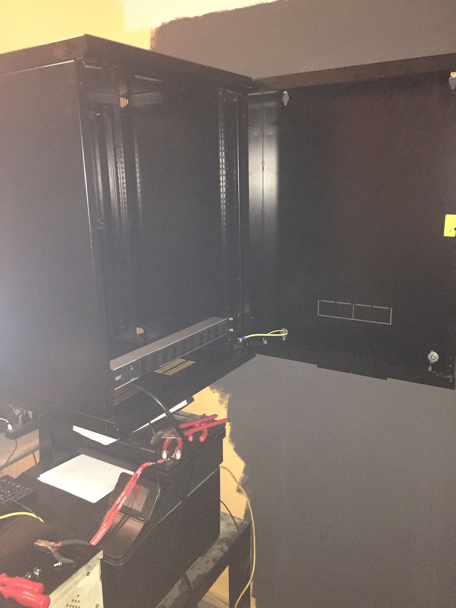

So sieht das Teil dann (aufgeklappt) von hinten aus:
Ach ja, ursprünglich war eine 19"-Leiste mit Schuko-Steckern geplant, die konnte ich eliminieren, sind nur noch 2 von den verdammten Steckernetzteilen übrig, die habe ich nun direkt mit C13 auf Schuko-Adaptern drin, alles andere liegt auf C13-Leiste.
Für den Raspi (der nun in einer DMZ [eigentlich eher BastionHost, aber egal … werkelt] und ein Thermometer habe ich aus der Wühlkiste ein altes Cisco-Netzteil genommen, das Kabel durch eins mit Euro/C13 ersetzt.
So, genug "Vorgeplänkel" :)
Ich habe nun auch eine Fritz!Box im Einsatz, nachdem ich mit der be.ip Plus überhaupt nicht zufrieden war (vgl. https://www.rchelifan.org/pc-multimed ... 00964.html).
Die Fritz natürlich nicht als Router, aber als unschlagbar günstige TK-Ankage.
70€ für eine 7430, 1x Analog für Fax, bis zu 6xDECT und die iPhones als SIP-Phones dran, funktioniert einfach.
Übergang ins Netz ist ein D-Link DSL321 (ich habe nur DSL, Kabel soll Anfang 2019 kommen, dann bekomme ich eine Genexis-Box [LWL auf RJ45, GB-Ethernet]) dahinter hängt als Router/Firewall eine Astaro ASG 220 mit pfsense.

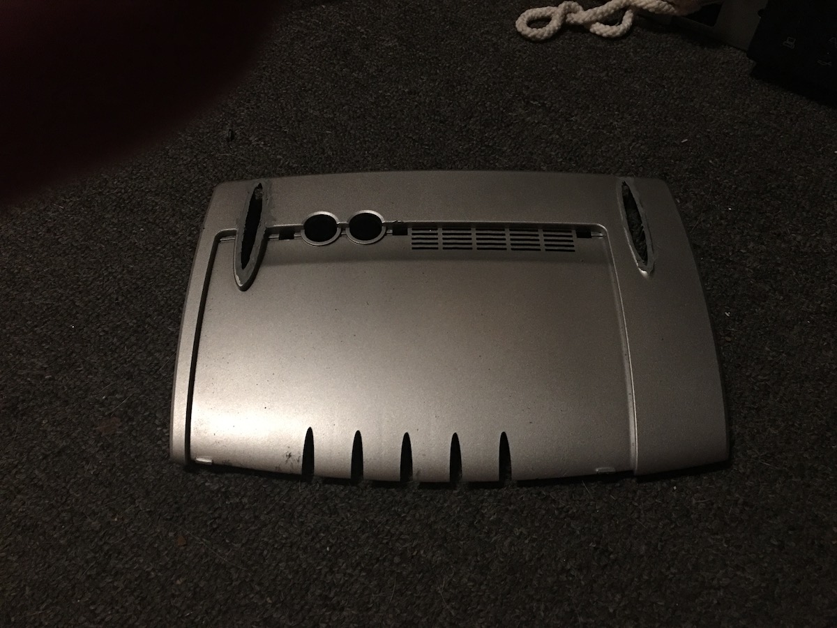

Die Fritz sah von Hause aus natürlich grottog aus, ausserdem passt sie nicht in ein Rack, etwas höher als 1U.
Also erst mal die unsinnigen "Haifischflossen" weggeflext

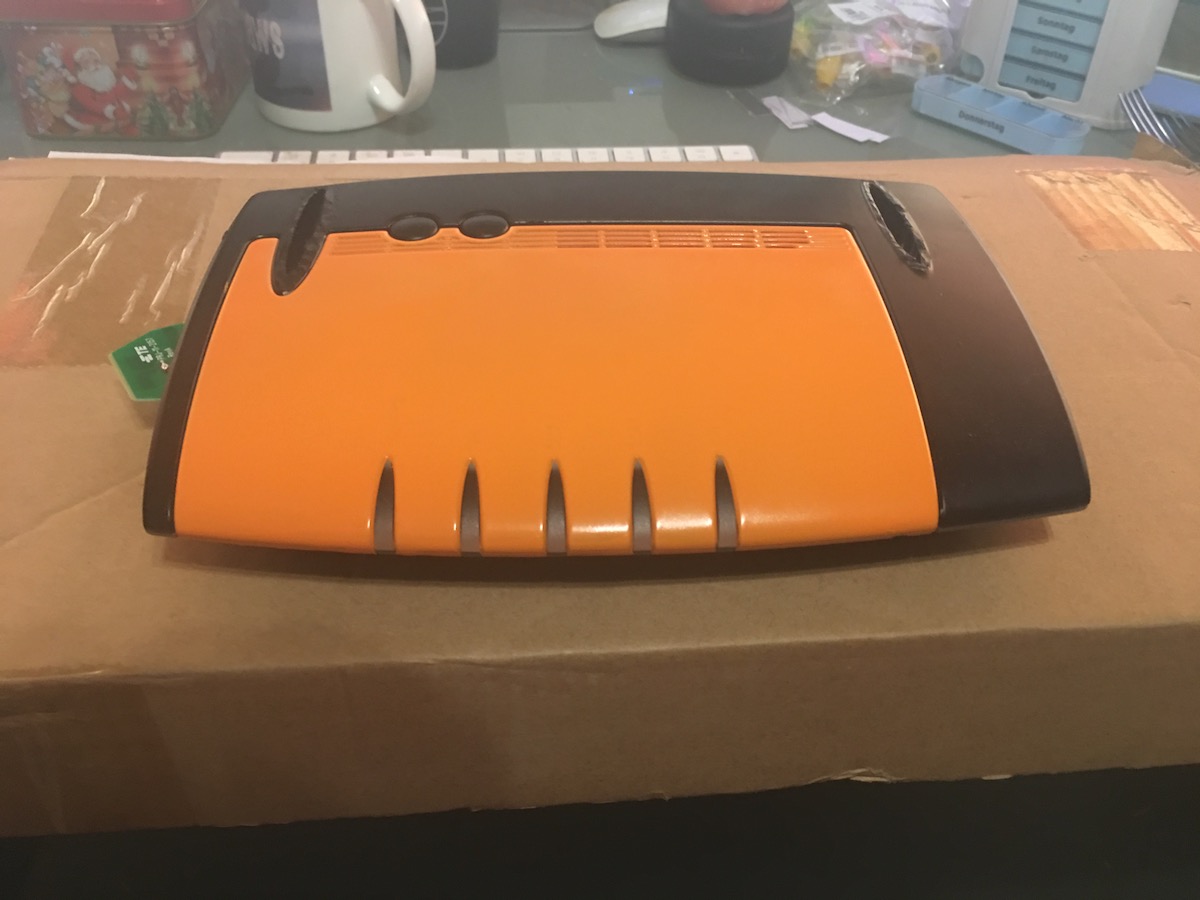

und die Farbdose rausgeholt:
Dann etwas gegoogled, um die Fritz ins Rack zu bekommen, habe ich drei kommerzielle Lösungen gefunden, keine davon auch nur annähernd perfekt, aber eine gefunden, die schon in die richtige Richtung geht:
eBay Artikel: 253015104087
(19 Zoll Rack Mounting für AVM Fritz!Box)
Leider nur in der "Schmuddelecke" des Internet zu finden (eBay), ich war auch mit dem Hersteller/Verkäufer schon in Kontakt, der findet eBay wohl toll …
So sieht das ganze nun aus:

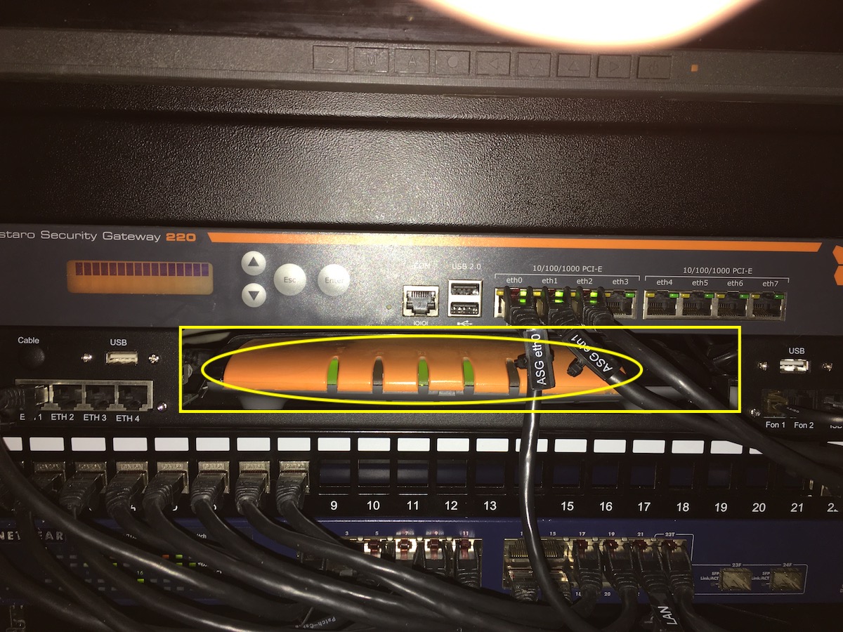

So, lange Rede, kurzer Sinn, dieses riesige Loch um die Box herum ist ja unschön, da dachte ich mir, ob man so etwas wohl mit einer selbstgedruckten Blende "ausfüllen" könnte?
Ich versuche mal, das zu skizzieren:
Also quasi den Bereich, dessen Umrisse gelb markiert sind mit einer Blende füllen.
Wäre so etwas als 3D-Druck machbar? Wie aufwändig?
Wenn ja, was würde so etwas als Unikat kosten? Was als Kleinserie?

Ein Rechteck, wie oben der gelbe Umriss. Der innere gelbe Umriss muss frei sein, da wird die front der frizze reingesteckt, das wars.
Das ganze soll dann in den viereckigen Ausschnitt gleiten, evtl wie ein U?

Hmm, also ich habe diesen Rack Mount, wie oben verlinkt, und auf den Fotos zu sehen.
Der hat leider ein riesen Loch, weil der Hersteller nicht für jedes Modell der Fritzen individuell herstellt, sondern ein OneSizefits all.
skysurfer hat geschrieben:Aussen Läng x Breite ?
Also, jetzt mal mit dem Zollstock gemessen:
249x35mm
skysurfer hat geschrieben:Wie soll der Ausschnitt den genau aussehen ? (sollen Kontrollampen sichtbar sein ?)
Ja, wäre schön, sonst könnte man sich ja den Ausschnitt sparen, und die Fritz ganz verschwinden lassen, die Anschlüsse sind ja alle links und rechts rausgeführt.

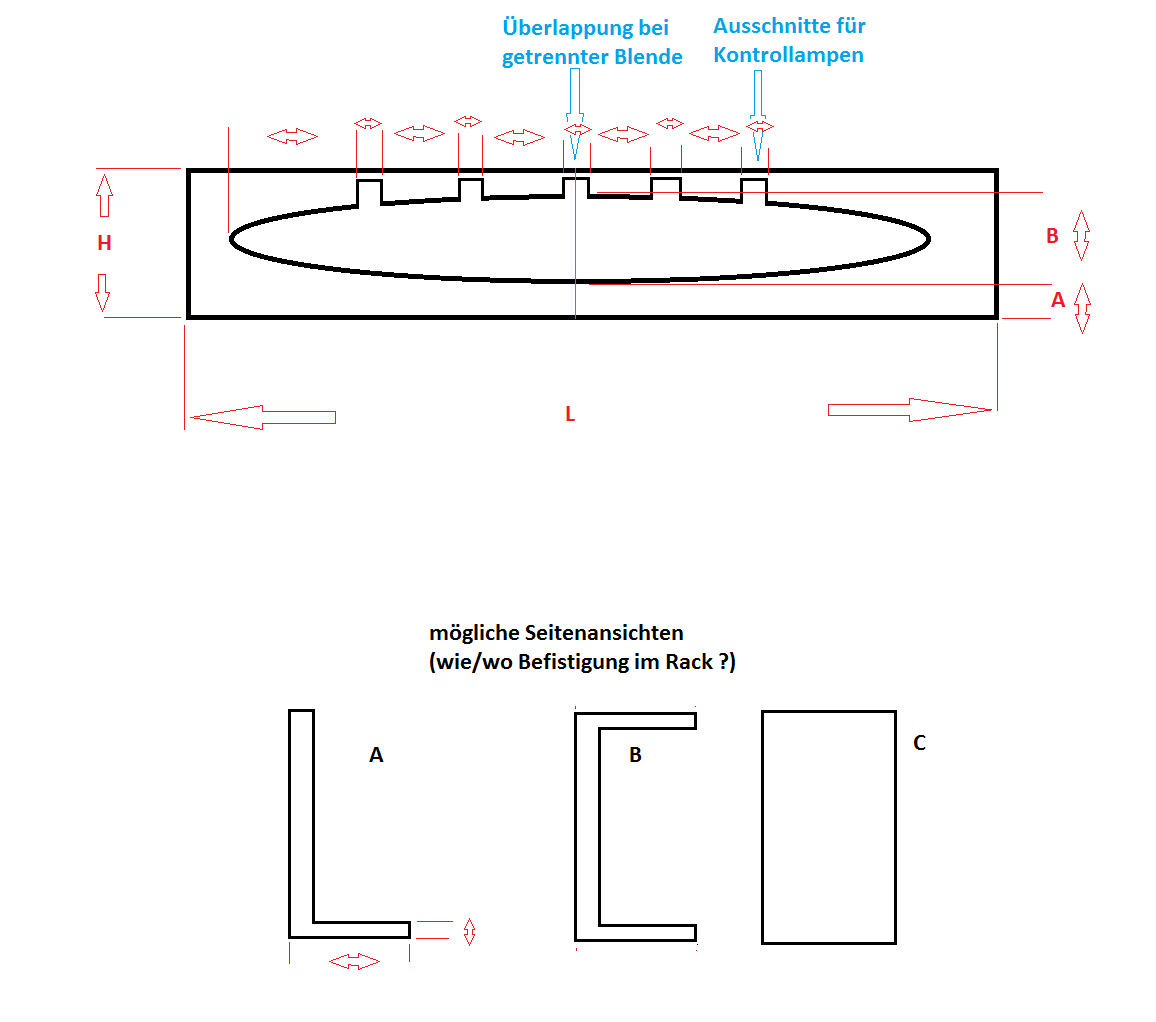

Um dir die Thematik mla näher zu bringen, habe ich eine Skizze angefertigt bei der schon mal die ersten Fragen bezüglich Masse zu sehem sind.
Die Radien für die Fritzbox sind da noch nicht berücksichtigt.
Kann die Fritzbox auch etwas aus der Blende herausragen, so daß Kontrollampen noch zu sehen sind ?
Eine Fritzbox zur Hand beim zeichnen wäre nicht schlecht, aber die ganzen anderen Masse sind schlecht zu schätzen ... und ich glaube nicht,
das Du dein Rack weggeben willst.
Grüsse Hans-Peter

skysurfer hat geschrieben:Die Radien für die Fritzbox sind da noch nicht berücksichtigt.
Tja, wie nimmt man die ab, wo die doch oval/elliptisch sind?
skysurfer hat geschrieben:Kann die Fritzbox auch etwas aus der Blende herausragen, so daß Kontrollampen noch zu sehen sind ?
Ja, auf jeden Fall.
Sonst könnte man die Platine auch gleich in ein ganz anderes Gehäuse bauen, und die LED nur mit LWL nach vorne führen, gibt es auch schon Seiten im Netz zu, aber das wird dann wieder viel zu aufwändig.
Obwohl, ich hätte auch noch zwei Cisco 260x Gehäuse hier … Neee, das soll nun mit dem vorhandenen Teil funktionieren.
Was die Befestigung angeht: Das Frontblech steht ja schon, da muss quasi nur eine Platte (das Druckteil) von oben reingeschoben werden.
Ich versuche heute Nachmittag mal irgendwie was zu malen.

tracer hat geschrieben:von oben reingeschoben werden
Wird das in ein U reingeschoben ?
Kannst Du da vielleicht mal Detailbilder machen :?:
Wenn das so wäre, wie ich gerade denke, wäre die Blende ja nur ein Platte.

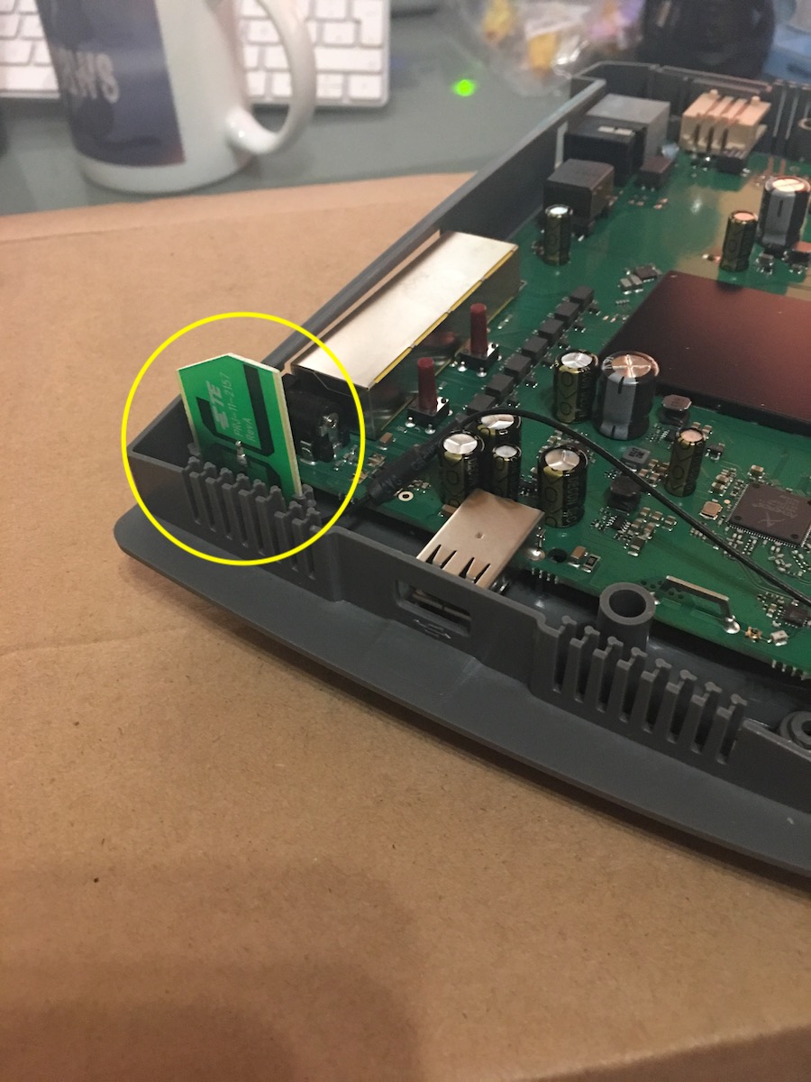

echo.zulu hat geschrieben:Selbst wenn Du kein W-Lan nutzt,
Die eine(!) WLAN-Antenne der 7430 war in einer der abgeflexten Haiflischflossen. :-)
Für WLAN habe ich im EG einen Asus RT-AC53.
Im OG 2 AirPort Express. Obwohl sich da gezeigt hat, dass der Asus locker das ganze Haus bedient.
echo.zulu hat geschrieben:so wollen ja Deine DECT-Telefone auch funken
Dafür gibt es das Fritz!Dect 100, DECT-Extender. Nur: Ich kann auf beiden Etagen ohne Einschränkungen telefonieren, auch ohne DECT-Extender.

echo.zulu hat geschrieben:Die Antennen dann rund herum in einen Blechkäfig zu packen ist da doch eher kontraproduktiv
Darum finden sich im Netz mindestens 10 DIY-Anleitungen, wie Leute erfolgreich ihre Fritzen in Schränke verpackt haben.
echo.zulu hat geschrieben:Schraub doch die Box irgendwo an die Wand, dann kann die neue Farbe auch gleich besser wirken.
Dann hätte ich die Haifischflossen sauber abflexen müssen, das Loch zuspachteln …Ne, die ist schon gut aufgehoben da, wo sie jetzt ist.
