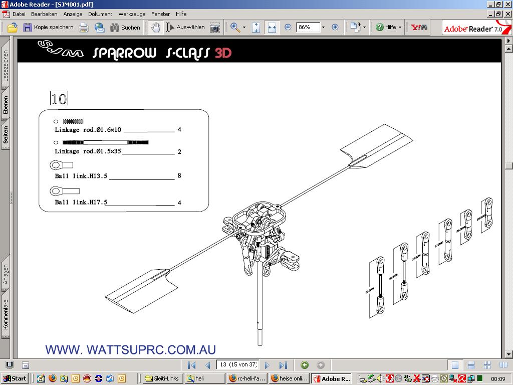

Das dauert nur ein wenig bis die PDF datei runtergeladen ist...
Aber ich kanns dir ja auch rausschreiben:
2x kurzes plastik oben und unten 28.5000
2x langes plastik oben und unten 37.5000
2x kurzes plastik oben und unten 50.5000
so steht es geschrieben
Ich weiss im mom nur nicht ob cm oder inch aber ich glaub inch wäre ein wenig lang

Hallo Andreas,
zunächst mal herzlich willkommen im Club der Sparrow-Piloten. Ich bin entgegen verschiedentlich anderer Meinungen von dem kleinen Kerl richtig begeistert.
Sorry snowfly, aber Deine Längenangaben stimmen nicht ganz. Hier die richtigen Werte nach Bedienanleitung:
Langes Gestänge 51,5 mm
Mittleres Gestänge 37,5 mm
Kurzes Gestänge 23,5 mm
jeweils gemessen von Kugelpfanne aussen zu Kugelpfanne aussen, also Länge über alles.
Wenn man diese Werte einstellt, bekommt man symmetrische Pitchwerte von über 15 Grad in beide Richtungen. Servos bei mir sind S3107, Gestänge im 2. Loch eingehängt. Ich hatte meine Gestänge anfangs um 1 mm kürzer eingestellt. Dadurch sitzt die Taumelscheibe etwas weiter oben und in Folge auch das Zentralstück mit Blatthaltern. Ziel war, das das Zentralstück mit seinen beiden Mitnehmerstiften im Paddelzentralstück einfädelt. Die Stifte sind mir aber beim ersten Flug davon geflogen. Die sind einfach zu kurz. Fertige Dir einfach ein paar neue Stifte ca 15mm lang aus 1mm Federstahldraht und klebe diese zusätzlich noch im Zentralstück ein. Seitdem ist Ruhe und die Gestänge können auf die Werksmaße eingestellt werden. Du wirst aber in jedem Fall die Servowege z.B. über eine oder mehrere Pitchkurven begrenzen müssen. Meine Schwebeflugeinstellungen -5, 6, 12 Grad Pitch. Kopfdrehzahl derzeit 2600 U/min bei 255er SAB Blättern des Hornet II. Die sind eigentlich zu groß, funktionieren aber prima. Die beigefügten "Edelholzblätter" kannst Du getrost der Mülltonne übergeben. Ich habe meinen Heli trotz diverser Auswuchtversuche damit nicht ruhig und fliegbar bekommen. Zwischenzeitlich ist es ein echt "geiles" Gerät geworden.
Grüße Dieter

Die Längen hab ich aus ner Anleitung eines SJM Sparrow S Class.
Aber wie unten in der Sig steht fliegt meiner noch nicht,
daher sind deine Angaben wohl die brauchbareren.

meine Längenangaben stammen auch aus der Bauanleitung des SJM Sparrow. Die war als CD beim Bausatz dabei. Habe ich mir ausgedruckt und war dann deutlich besser lesbar. Die Längenwerte stimmen.
