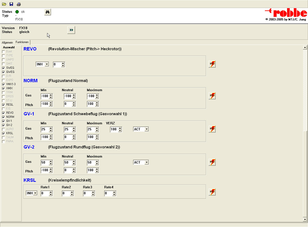

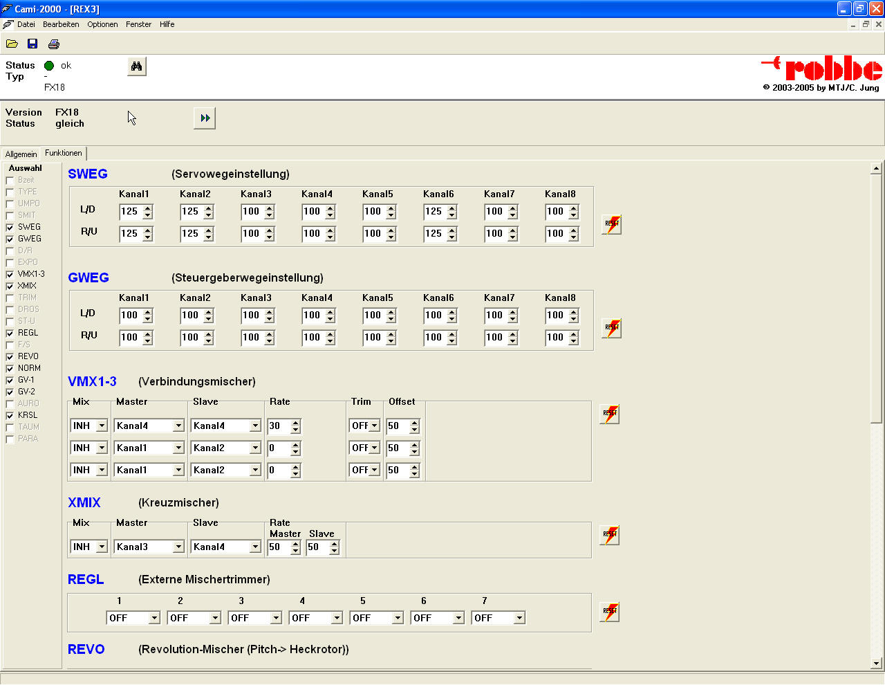

Entwerede ich habe einen Denkfehler oder ich weiss auch nicht .
Ich habe mal meine Settings der FX 18 und auch die dt. Anleitung des Kreisel
beigefügt.
Zum Problem:
Der Linearschieber an der FX 18 steckt auf Kanal 5 und steuert auch den Kreisel/Servo an. Wenn ich auf den Kreisel mittel Schieber der FX 18 auf HeadHold stelle wedelt das Heck wie wild hin und her . Nur durch verstellen des Schiebers mehr zur Mitte bleibt das Heck stehen aber ist dann sehr schwammig , also bestimmt nicht im HH
Ich möchte vorab mit HH fliegen, aber irgendwas mache ich falsch.
Im Flug bin ich mit dem Rex nicht abgestürzt , aber heute bin ich durch Wind , Hecken und dem Kreisel ins straucheln geraten und habe den Rindenmulch durchgepflügt..... HZR Blätter und Servo hin!
Kann mir jemand nen Tipp geben . Laut Anleitung , wenn der Schieber in Hold ist müsste das Heck nicht mehr zucken oder ?
H I L F E !
beigefügt.
Zum Problem:
H I L F E !

der Kreisel steht ja laut Menue auf INH,muss auf on.
Nur 25% Gasvorwahl auf GV 1 finde ich was wenig,da ist ja kaum Drehzahl auf dem Hero.Stell mal so minimum 50 % ein.Ansonsten kenn ich den Gyro nicht.
Gruss Manfred
Gruss Manfred

Hi Manfredbobo999 hat geschrieben:hallo Ingo,
Gruss Manfred
Du meinst muss auf ON ?
Was ist mit Rate 1 - 4 ?
Sorry das ich so doof frage , aber von diesen Sachen keinen blassen Schimmer.
