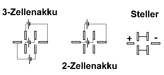

#79
Aber ne gute Idde, damit kann man dann doch auch 3P schön ohne Balancer laden, nicht?Das verschalten erfolgt dann komplett im Steckergegenstück.

Ich weiss nicht, fliesst nicht ein ganz schöner Strom wenn zwei Zellen auseinander sind (ok was sie nicht sein sollten...) und dann der Parallelladeadapter angeschlossen wird?
Die Ladezeit ver x-facht sich ja auch noch.

Richtig.tracer hat geschrieben:Aber ne gute Idde, damit kann man dann doch auch 3P schön ohne Balancer laden, nicht?Das verschalten erfolgt dann komplett im Steckergegenstück.
Hier mal ein Bild. Wie das Ladekabel auzusehen hat, sollte jeder sehen können.

Die beiden Zellen kommen beim Zusammenschliessen sofort auf das gleiche Niveau. Die Ladezeit ist genauso wie vorher. Ladung mit 1C aber bei doppelter Kapazität. Beim 2S 1000 dann eben mit 2A.calli hat geschrieben:Ich weiss nicht, fliesst nicht ein ganz schöner Strom wenn zwei Zellen auseinander sind (ok was sie nicht sein sollten...) und dann der Parallelladeadapter angeschlossen wird?

Hmm. Das mit der Ladezeit ist klar. Da sind nur Grenzen im Ladestrom gesetzt den der Lader bringen kann.
Das mit "sofort" aufs gleiche Niveau kann ich noch nicht verstehen, es muss doch nen Strom fließen wenn man die Zellen parallel schließt? Und wenn "sofort" muss der auch hoch sein? So nahe kurzschlussstrom, also ungesund? Alles natürlich nur unter der Annahme das sich beide Zellen um einen nicht unerheblichen Betrag unterscheiden was ja bei entladenen Zellen mal sein kann.

Wie laden eigentlich die anderen Rex-Besitzer hier ihre Akkus für den externen BEC?
Wie sieht das mit nem Balancer aus? Ein 6S-Balancerkabel hat ja 7 Pins. Das sind dann doch wohl alle Minus-Pole auf einem Pin und auf den anderen 6 jeweils der Pluspol jeder einzelnen Zelle.
Angeschlossen sind sie aber doch in Reihe, um auf die notwendige Spannung zu kommen.
Wie kann das denn dann genau funktionieren? Wenn sie in Reihe angeschlossen sind, würde ja bei allen ausser einer Zelle der Minuspol noch an einen anderen Pluspol grenzen.
Vielleicht habe ich das ja auch falsch verstanden. Ich möchte nur mein teures Akkupack dafür nicht öffnen, um es mir anzuschauen.
Aus dem Bild bin ich noch nicht allzu schlau geworden.
Magst du mir das ganze vielleicht nochmal genauer erklären?

Sollte ja auch theoretisch gehen. Sonst müssten ja eigentlich Balancerkabel dran sein. Sonst könnte man ebensogut 2 Zellen einzeln liefer, die noch gelötet werden müssen.
Der Flightpower Balancer scheint ne besonderheit zu sein, da dieser für jede Zelle + und - getrennt rausführt. Bei vielen anderen braucht man keine 13 Pole für 6S sondern nur 7...
Mich würde mal interessieren, wie der Flightpower Balancer intern verschaltet ist.

So wie die Anderen auch. Die Stecker werden auch für Packs mit mehr Zellen verwendet und sind bei 6S dann eben zum Teil unbenutztMarino hat geschrieben: Mich würde mal interessieren, wie der Flightpower Balancer intern verschaltet ist.
Im Prinzip wird bei jeder Einzelzelle + und - abgegriffen, damit der Balancer die Zellen einzeln angleichen kann. Nur die Belegung der Stecker ist halt tollerweise von Hersteller zu Hersteller unterschiedlich, damit man ein Vermögen für die nötigen Adapter ausgeben kann
