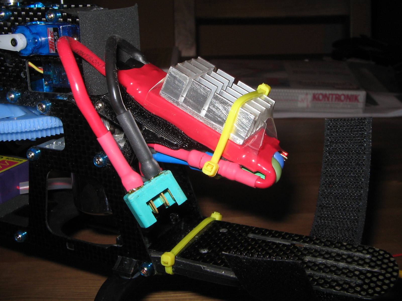

...hab gleich noch meine Signatur angepasst!
Ich muß noch eins zu meinem Wochenendtest anhängen.
Manche werden jetzt lachen, aber ich hab meinem Jazz noch einen Kühlkörper verpasst.

und einen tödlichen Kabelbinder auch nochBengel hat geschrieben:
liesst den keiner die Anleitung?
Gruß Frank

Hallo Frank,
der Kabelbinder ist nicht tödlich! Er hält lediglich die Motorkabel am Regler fest! Die CFK- Platte des Trex habe ich entfernt, und den Regler nur mit Klett auf dem Aluhalter befestigt, damit er sich im Notfall vom Klett lösen kann. Soviel zum Thema"...liest denn keiner die Anleitung?"
