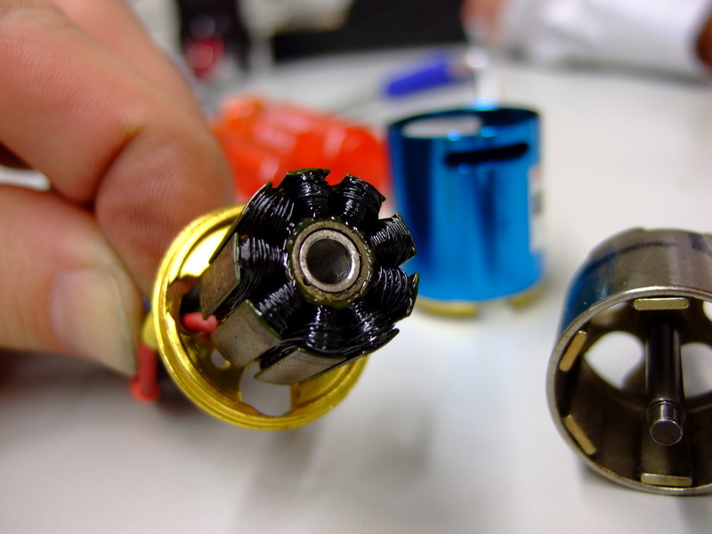

Sodele, habe wieder ein paar News von der Front.
Der silberne 430 tut seine Dienste immer noch zu meiner vollsten Zufriedenheit, zusammen mit dem Jazz. Auf einem relativ kleinen und sehr kurvigen Indoor-Kurs mit einer längeren Gerade (ca. 20m) habe ich zwischenzeitlich schon 15-20 Akkus verfahren und alles ist immer noch im grünen Bereich. Der Leistungsunterschied ist im Vergleich zu allen Autos, wo ich dort schon je fahren gesehen habe, immens.
Der Kollege hat seinen goldenen 430 zwischenzeitlich gegen den 450F getauscht. Das Resultat ist mehr als berauschend. Mit 450F wird das Auto zur Kanonenkugel. Die Beschleunigung ist trotz 20% längerer Übersetzung als bei meinem 430L Wagen - welche sein Auto rund 80km/h schnell macht - merklich besser. Besser heisst, dass die Räder anstatt auf den ersten 3m nun auf den ersten 6m durchdrehen
. Trotzdem wird der 450F dabei nicht sehr heiss.
Das mit dem Jazz und Kabelbinder finde ich persönlich nicht so schlecht. Die untere glatte Seite wird gegen die Aluplatte gepresst und es ergibt sich so eine gute Wärmeleitung. Ich habe ehrlich gesagt auch nicht das Gefühl, dass der Jazz mit dem bestehenden Setup überfordert wäre. Man darf nicht vergessen, dass unsere Wagen zwischenzeitlich noch 1300g wiegen und damit rund 300-500g leichter bauen als klassenüblich.
Als nächster Schritt werde ich einen 450F in mein kürzlich erstandenes Yokomo Wettbewerb-Chassis einbauen und wiederum auf Leichtbau getrimmt versuchen mal etwas mehr Geschwindigkeit zu erzielen.
Ich werde das Gefühl auch nicht mehr los, dass im RC-Auto Bereich die Technik etwa 10 Jahre hinterher läuft. Mein Kollege hat einen besensorten BL-Motor in seinem Wagen ich kann mit bestem Willen keinen Vorteil bei der Feinfühligkeit erkennen. Schlimmer sogar, seine Bremse ist echter Müll.
Anbei noch ein Foto des gegrillten goldenen 430L .
