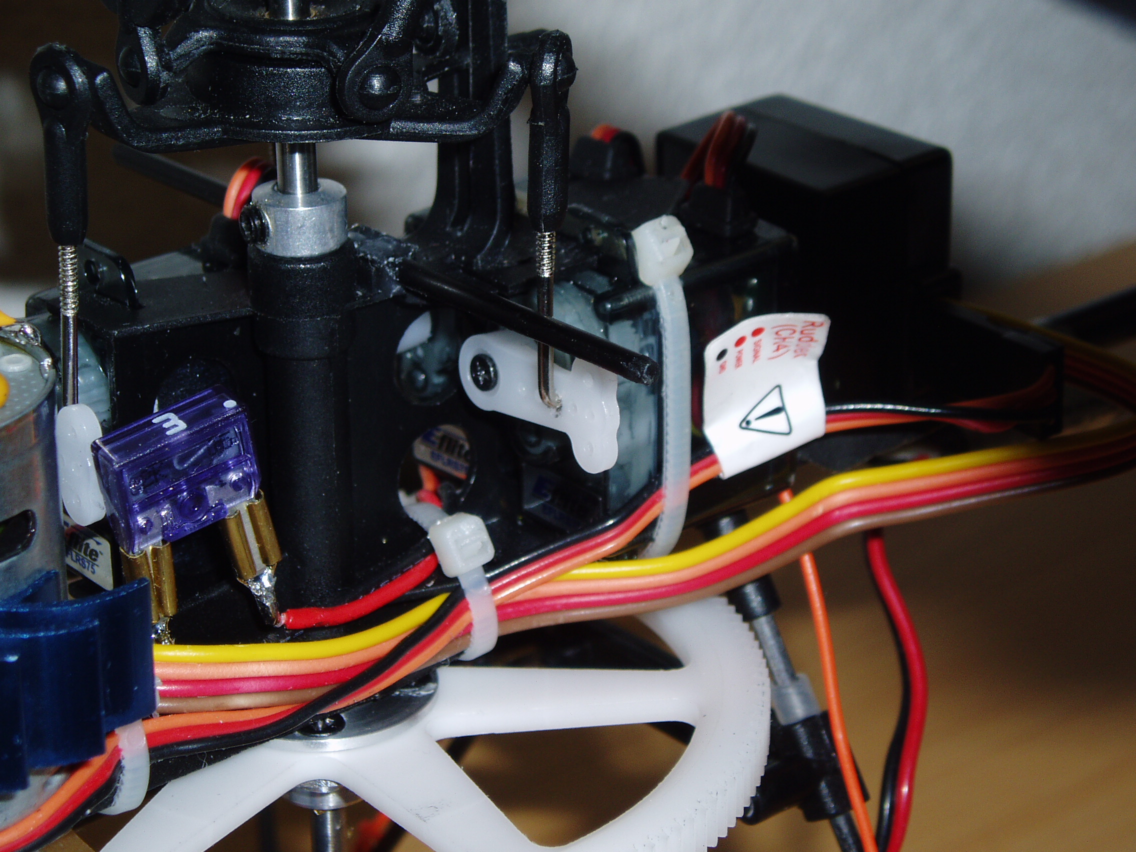

Hi Crossbow
Ich hab mal ein Bild von meiner Konfiguration gemacht, es ist richtig das die Taumelscheibe weniger ausschlag macht, aber in meinem Falle hat sie zu beginn viel zu viel gemacht weil jedesmal die Taumelscheibe den Maximalen ausschlag erreicht hatte und dann weitergedrückt wurde von den Servos gegen die Hauptwelle.
Regards
Morph
Regards
Morph
- Servo Ärmchen
- P1010001.JPG (920.09 KiB) 1261 mal betrachtet
#19
Thx für das Bild.
Bleibt jetzt einfach noch die Frage ob er dann immernoch Kunstflugtauglich ist?
MfG Sämi
P.s: Muss man das bei allen Ärmchen machen oder nur bei den zwei bei denen die servos nebeneinander sind?
MfG Sämi
Thx für das Bild.
MfG Sämi
MfG Sämi
- burgman
- Beiträge: 8107
#20
...was hast du bloß immer mit deinem "Kunstflug" ?!?
Und klar, bei allen 3 Servos, sonst hättest du ja einen asymetrischen Pitch...

#25
Bin gerade damit beschäftigt die Stäbchen zu versetzen.
Nun stecke ich aber ein bisschen in der zwickmühle:
Hinter dem Servo auf dem Foto das obe zu sehen ist befindet sich noch ein zweiter und direkt vor dessen Ärmchen der alleine stehende.
Und der ist auch mein Prob, er versperrt mir den Weg den ich brauche um das Ärmchen rein zu stecken.
Habs schon auf alle möglichen Arten versucht: "Mission impossible".
Mein Lösung: einer der zwei Servos rausnehmen.
Aber wie?
Die sind festgekleppt und wenn ich den ab zu reissen versuche baut sich eine derartige Spannung auf, dass anschliessend der Helikopter auch ohne Akku fliegen lernt
Oder hat evtl. jemand ne bessere Lösung?
Mit freundlichen Grüssen,
Sämi

#26
Crossbow das andere Ärmchen kriegst du auch rein, ich habs ja auch geschafft einfach bisschen fummeln, evtl das Servo Ärmchen leicht biegen damit du dazukommst, sollte eigentlich leicht gehen.

So, hatte heue meine ersten Versuche, nur dumm das ich den Beitrag von elnino zu spät gesehen habe, habe allerdings die Anweisungen von Helischool versucht zu befolgen.
Heli ist aber noch "ganz".
Anscheinend war der Akku nicht ganz voll was mir vermutlich zum Verhängniss wurde, denn als ich die Versuche im Zimmer mit kurzen Schnüren macht hatte ich zuerst vollgas gegeben, dabei ist er kein bisschen abgehoben, erst als ich den Schieber neben dem Gasknüppel ganz nach oben schob fing er an abzuheben.
Als ichs dann draussen gemacht habe driftete der Heli immer seitlich weg, also versuchte ich es mit Trimmen etc. habe aber vermutlich ein bisschen das falsche getrimmt.
Vermutlich liegts am Akku das der Rotor nicht mehr anspringen will.
jedoch der Heckrotor, er spingt an, schaltet sich aus, springt wieder an usw.
Zudem machen die Servos so komische Geräusche, so ein surren obwohl ich den Steuerknüppel gar nicht betätigt habe.
Hier habe ich noch ein paar bilder des momentanigen Zustands:

Ich würde das rechte Ärmchen auch gleich richtig herum befestigen, und es ein wenig runterdrehen, deine Taumelscheibe zeigt sonst ziemlich krass gegen links.
Und zum starten des Helis musst du den Gas-Hebel ganz unten Positionieren, und auch die Trimmung fürs Gas ( Das Hebelchen gleich daben) auch ganz unten lassen, danach Sender einschalten und den Heli zum Akku verbinden, dann warten bis das LED am der 3in1 Konstant Grün leuchtet, dann kannste loslegen
