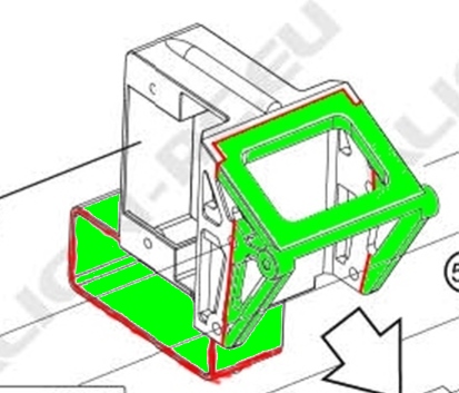

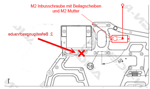

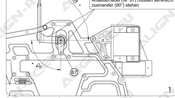

Am besten wird's sein, wenn ich das nochmal niederschreibe mit Bildern:
1.Bild Ausgangszustand
2.Bild An den roten Linien habe ich mit dem Dremel getrennt, damit ich die grünen Flächen entfernen konnte.
3.Bild An den roten Linien habe ich mit dem Dremel getrennt, damit ich die grünen Flächen entfernen konnte. Die blauen Flächen habe ich weggeschliffen, damit der modifizierte Servorahmen auf den Rahmen paßt.
4.Bild Die mit Drehpunkt markierte Schraube bleibt bestehen, da man den Servorahmen einfach umlegen kann und mit derselben Schraube befestigen kann.
5.Bild So sollte es dann aussehen wenn's fertig ist!
Gruß Sven

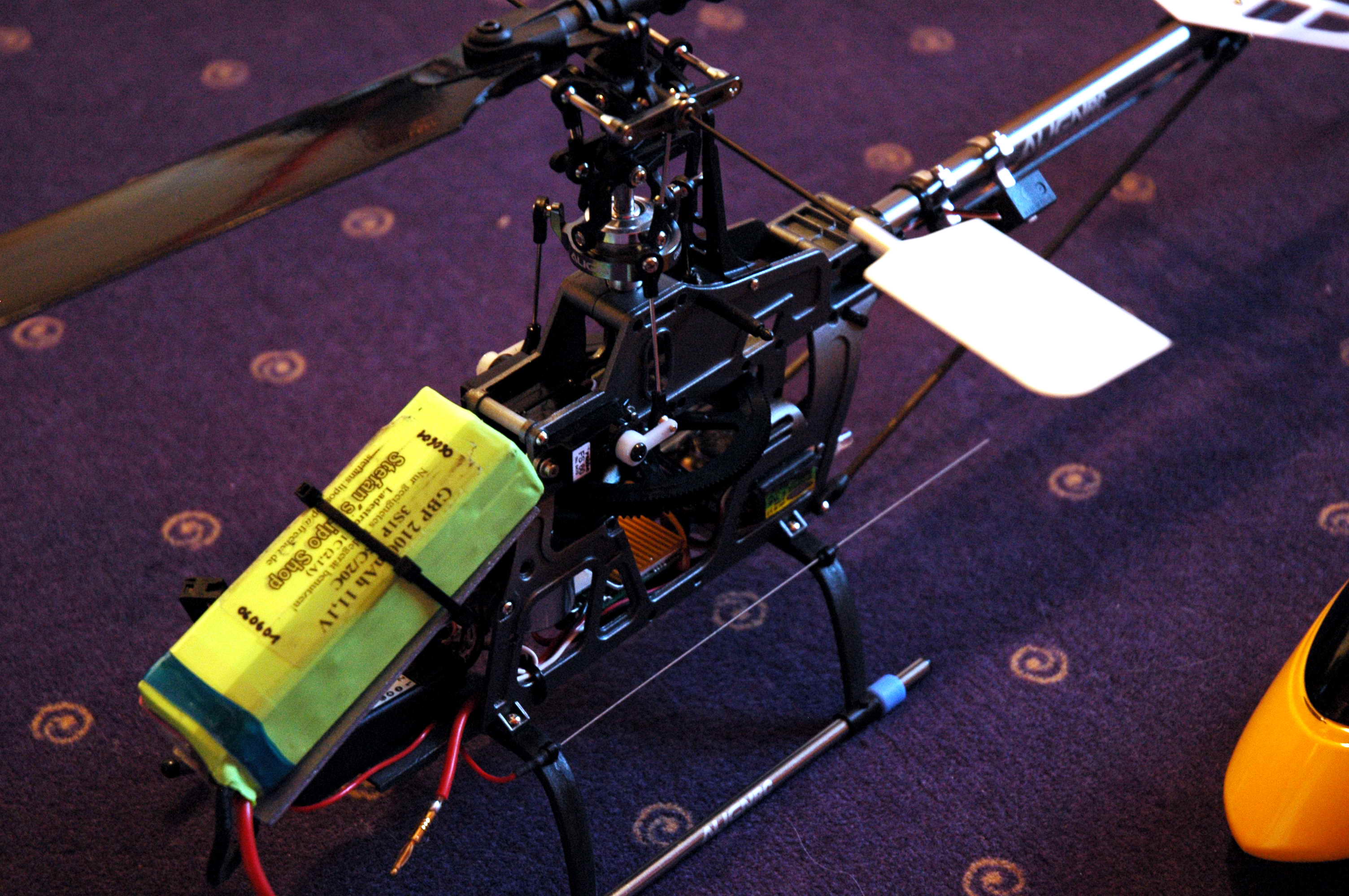

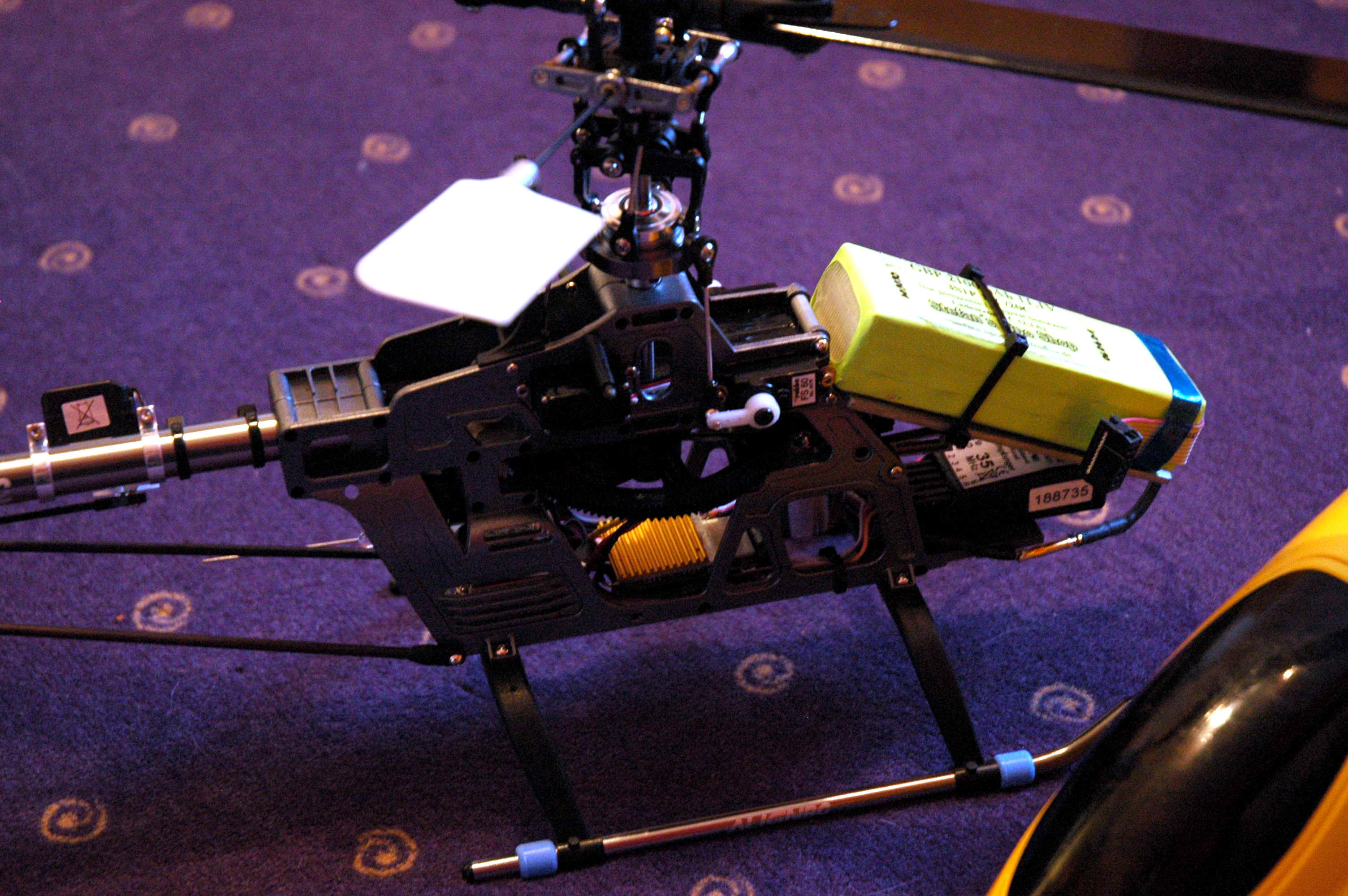

Ich habe heute endlich meinen Erstflug mit einem 120° Rex-Umbau bestanden.
Den Heli habe ich aus einem alten Rex Chassie zusammen geflickt.
Von Align sind noch Taumelscheibe, Paddleanlenkung, Blatthalter, Kufen, Heckrohr, Heckgehäuse und Regler. Der Kopf, Pitchkompesator, Hebel, Heckblatthalter, -anlenkung, Servorahmenreste, Hauptzahnrad, Heckantrieb und Kreisel kommen vom DF39/Walkera. Paddle und -stange vom Crown.
Er fliegt sehr ruhig und steuert sich auch sehr leicht. Ich habe keine fühlbare Verzögerung, wenn ich kleine Korrekturen mache. Die Steuerung ist schön spielfrei.
Außerdem bringt der Umbau viel Platz für den Akku. Der liegt jetzt auf einem Kleinen Holzbrettchen schön mittig in der Haube.
Die Bilder sind leider etwas dunkel.
Das Wetter war gnädig.

Jetzt da mein SE endgültig fertig ist *freu und hoff auf gutes Wetter* und ich einen Aldidremel mein Eigen nennen kann, habe ich mich daran gemacht, meinen CDE auf Direktanlenkung umzubauen.
Bis jetzt habe ich die vorderen Servos zusammen mit dem Plastikkäfig, wie von Opelcruiser gepostet, umgedremel und verschraubt.
Soweit so gut, aber wie jetzt das hintere Servo einpassen?
@Opelcruiser, hast Du dafür auch eine Zeichnung?
Danke und Gruß
Didi
Danke und Gruß

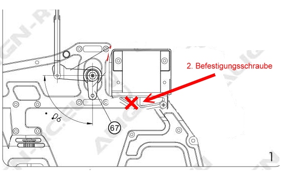

#42
Hallo sevenfiftty!
Das rote Viereck wegdremeln und mit etwas geschick, paßt das Servo von innen rein. Auf der gegenüberliegenden Gehäuseseite habe ich dann drei Löcher (Durchmesser ca.5mm) gedremelt, um das Servo zu befestigen und den Servoarm de- und montieren kann. Die Aussparung habe ich so markiert, das das Nick-Gestänge senkrecht verläuft.
Hoffe konnte Dir helfen oder auch anderen, die sowas vorhaben!
Es bedarf einiger überwindung, den Dremel anzusetzen! Aber wenn der Anfang gemacht ist, dann macht's erst richtig Spaß!
Gruß Sven
PS: Galerie wurde erweitert
Gruß Sven
