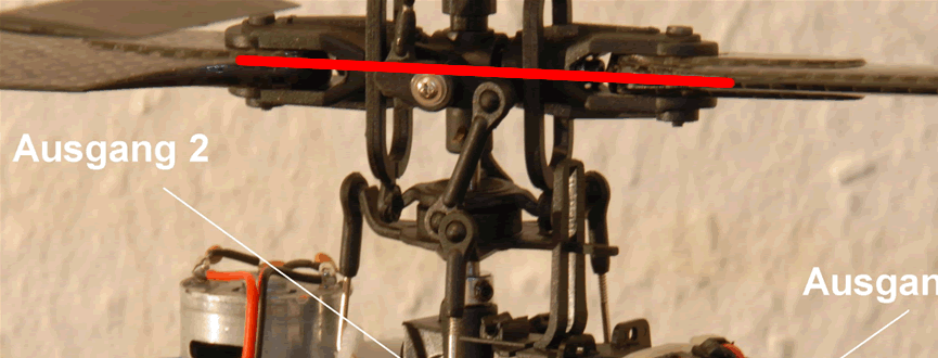

Ich meinte diese Welle (rot Markiert)Pantau hat geschrieben:ich denke nicht das es an der welle liegt
denn die dreht sich ja... das führt höchsten zu starken vibrationen!!
gruß
Detlef
- welle.gif (102.12 KiB) 1033 mal betrachtet

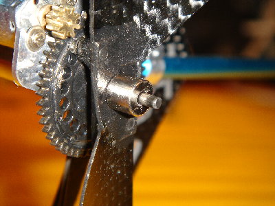

Guck doch mal nach, ob der Heckrotor noch mit seinen beiden kleinen
Nupsies in den Löchern des Zahnrades steckt ! Wenn der nicht richtig fest
sitzt, macht der auch einen Radau und bringt keine Leistung...
Diese kleinen Pinökel brechen gerne mal ab, wenns crasht...
Und das kleine Gummi immer schön gegen den HeRo drücken !
Gruß, Jörg+++

#29
[quote="burgman"]
[quote]
...oder ein Paddelgewicht etwas aufbohren und damit den HeRo fixieren!!
Didi
EDIT: Bild angehängt!
[quote]
Didi
