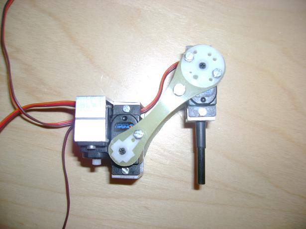

So jetzt hier noch die bilder, wie versprochen.
Leider bin ich ein bischen in Zeitnot, deshalb is die quali nicht so der hit.
Ich finde das einige Roboter bei Robotnetz von der NASA sein könnten, zumindst rein optisch und mechanisch. Die Programmierenung is ja immer noch was anderes, aber was da mache zusammen basteln, vorallem welche die dann erst 20 sind :shock:

Beitrag von Richard »
He Super,
hast du das gefräst oder einfach geschnitten und abgerundet ??...melde dich wenn cih dir helfen kann...
binn schon gespannt aufs Video... vielleicht solltest das ganze dann in den Projekte Thread ??...
also ich würde ne Cam drauf montieren, einen fernlenkbaren "grapscharm" temp, luft luftdrucksensor.... nachtsichtmodus ist logisch.. und noch viel dinge...*ggg*
wär ein cooles Landegestell wenn auch schwer RoboHeli der selber zum startplatz läuft und dann selber auftankt ;)...

Beitrag von steffen 2.0 »
Also Ideen für sensoren und so weiter sind durchaus vorhanden ;D
Zuerst hab ich die CAD zeichnung 1:1 ausgedruckt und auf die platte mit uhu klebestift geklebt. Da konnte man des super aussägen und später auch gut und genau schleifen.
Ich das einfach mal mit meiner neuer Dekupiersäge ausgeschnitten und dann sechs stück von den schenklen zusammen geschraubt und zusammen geschliffen.
Als nächstes brauch aber erst mal ein schulter servo, befor ich weiter mache, weil ich nicht sicher bin, ob das die selben ausmaße hat, wie die billig dinger die ich jetzt hab.
Bild und Videos und so weiter werd ich natürlich immer reinstellen, könnte aber noch ne weile dauern.....
@Richard:
Wenn ich wirklich noch Hilfe brauche meld ich mich, allerdings geht das mit dem CAD zeichnungen aufkleben so gut, das ich denke das ich allein fertig werd.
Und sorry wegen der Rechtschreibung, und den Sinnfehlern, ich bin heute 6stunden zu dritt in nem C2 Vts mit 190 von der Schweiz nach Deutschland gefahren, bei geschätzten 100db :?
