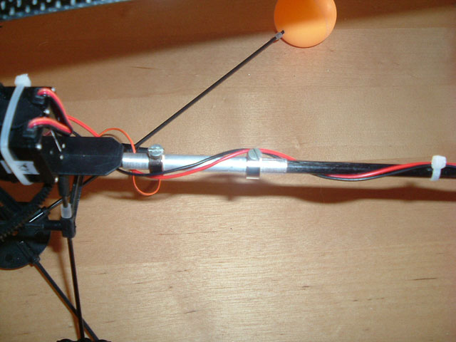

cloudsurfer
Beiträge: 2
Registriert: 19.02.2007 19:21:09
#56
Beitrag von cloudsurfer »
Vielen Dank für eure schnellen Antworten. Als Anfänger ist man leider etwas übervorsichtig und nimmt alles sehr genau.
Ich hab auch die Anregung einer modifizierten Heckrohraufnahme von Euch aufgegriffen (Bild). Im Augenblick ziehts den Heli leicht nacht hinten-links runter, mal sehn woran das liegen kann.
Gruß und nochmals vielen Dank
burgman
Beiträge: 8107
#57
Beitrag von burgman »
Na, da wird der Schwerpunkt etwas nach hinten gerutscht sein !
Vorne mit Gewicht ausgleichen...
Gruß, Jörg+++
Gruß, Jörg+++
Eisi
Beiträge: 1014
Registriert: 14.09.2006 21:16:14
Wohnort: Neusäß
#58
Beitrag von Eisi »
Hallo Cloudsurfer,
glaub mir, gerade als Anfänger wirst Du diese "Wechselvorrichtung" zu schätzen lernen :oops: . Ich hoffe, Du hast alles aus Alu gemacht. Dann ist das eigentlich mit dem "Übergewicht" des Hecks kein allzu großes Problem. Akku etwas Richtung Nase verschieben, dann dürfte das als Ausgleich genügen.
